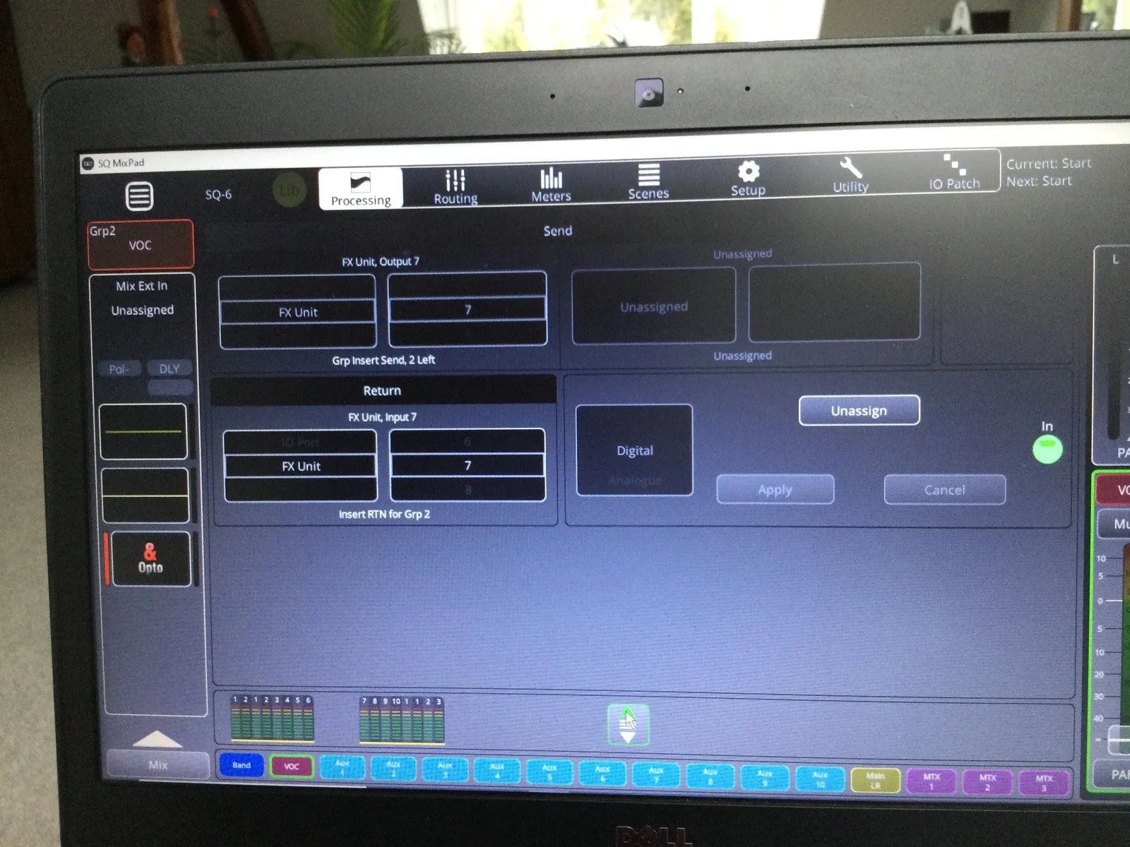

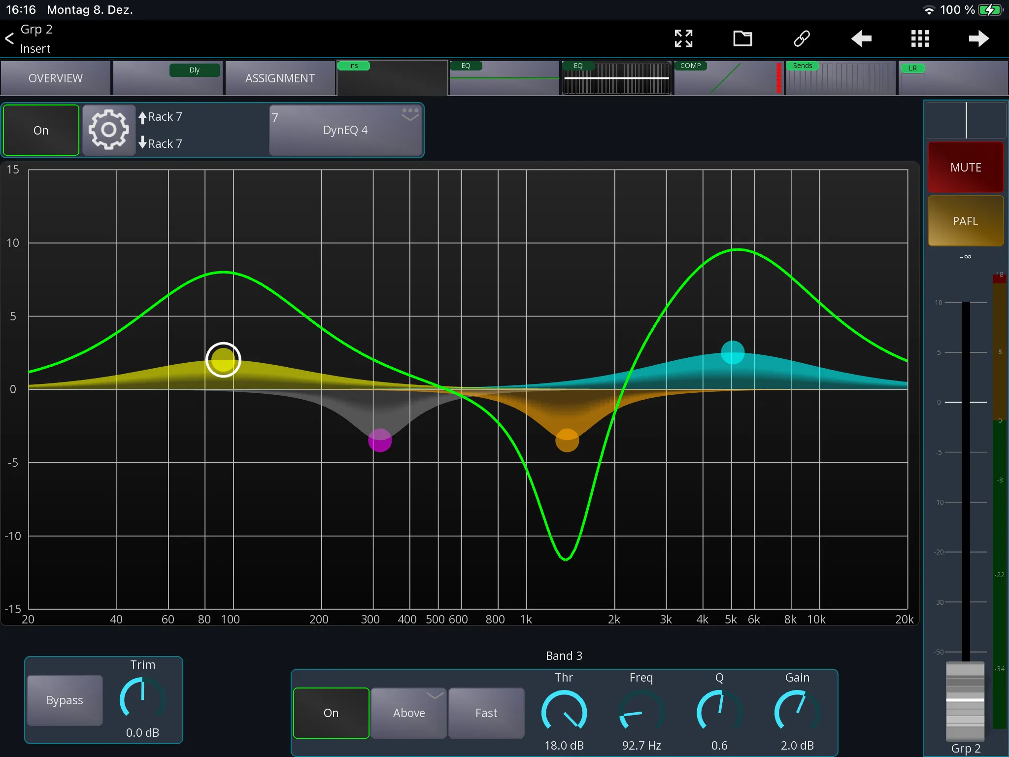

    Mit etwas Mühe habe ich geschafft, den Dyn4 aus dem FX-Rack durch öffnen des FX-Send-Return-Pfades in den insert einer Gruppe zu integrieren:
    Wo zum Teufel ist der Pfad, um dieses Teil im SQ-MixPad aus der Gruppe heraus zu öffnen, der 'insert open' button sozusagen?
    EDIT:
    Den workaround, das Teil über den FX-Return Strip, aus dem es „entnommen“ wurde, zu öffnen, habe ich natürlich gefunden aber hey … :rolleyes:
