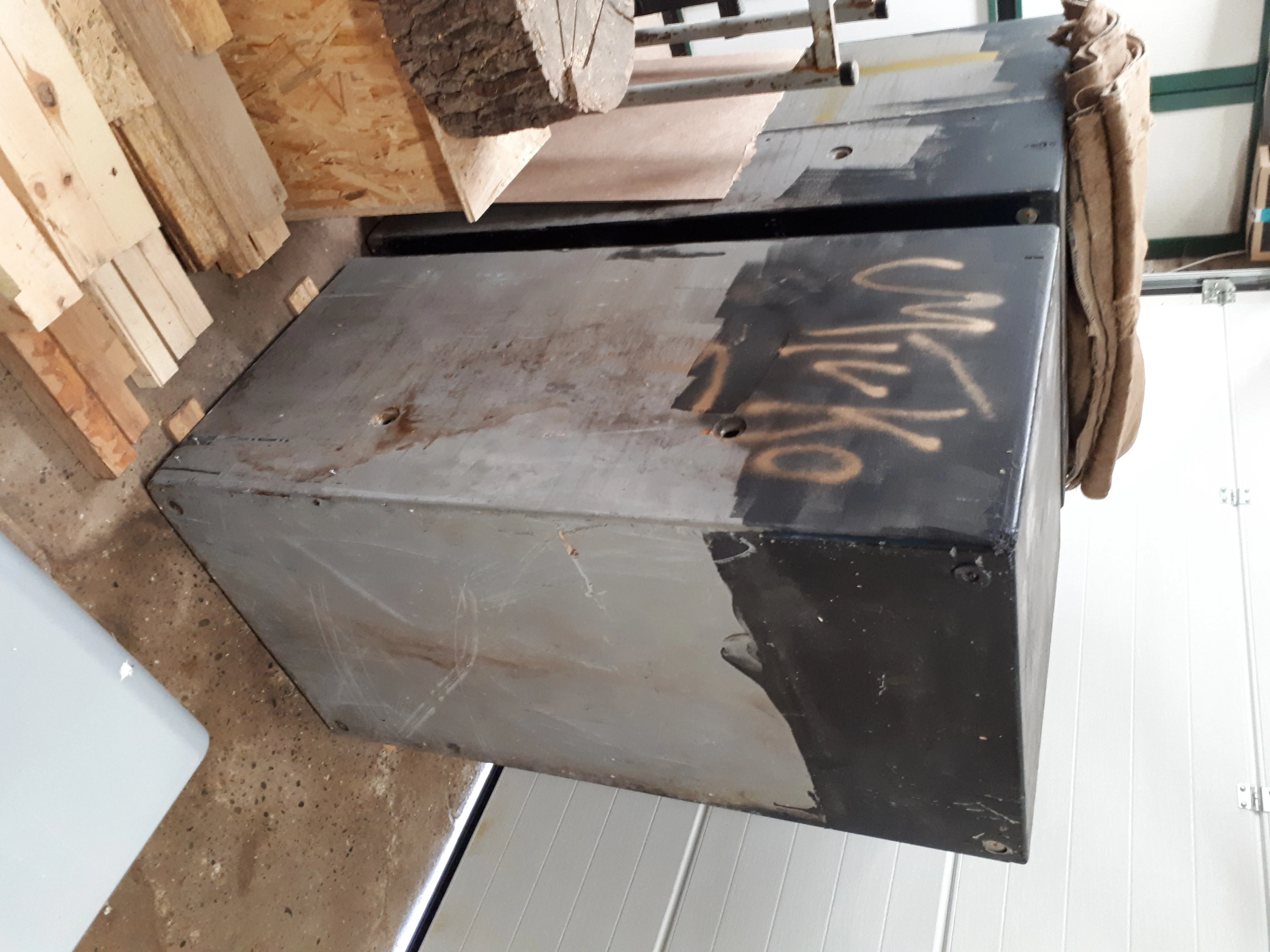

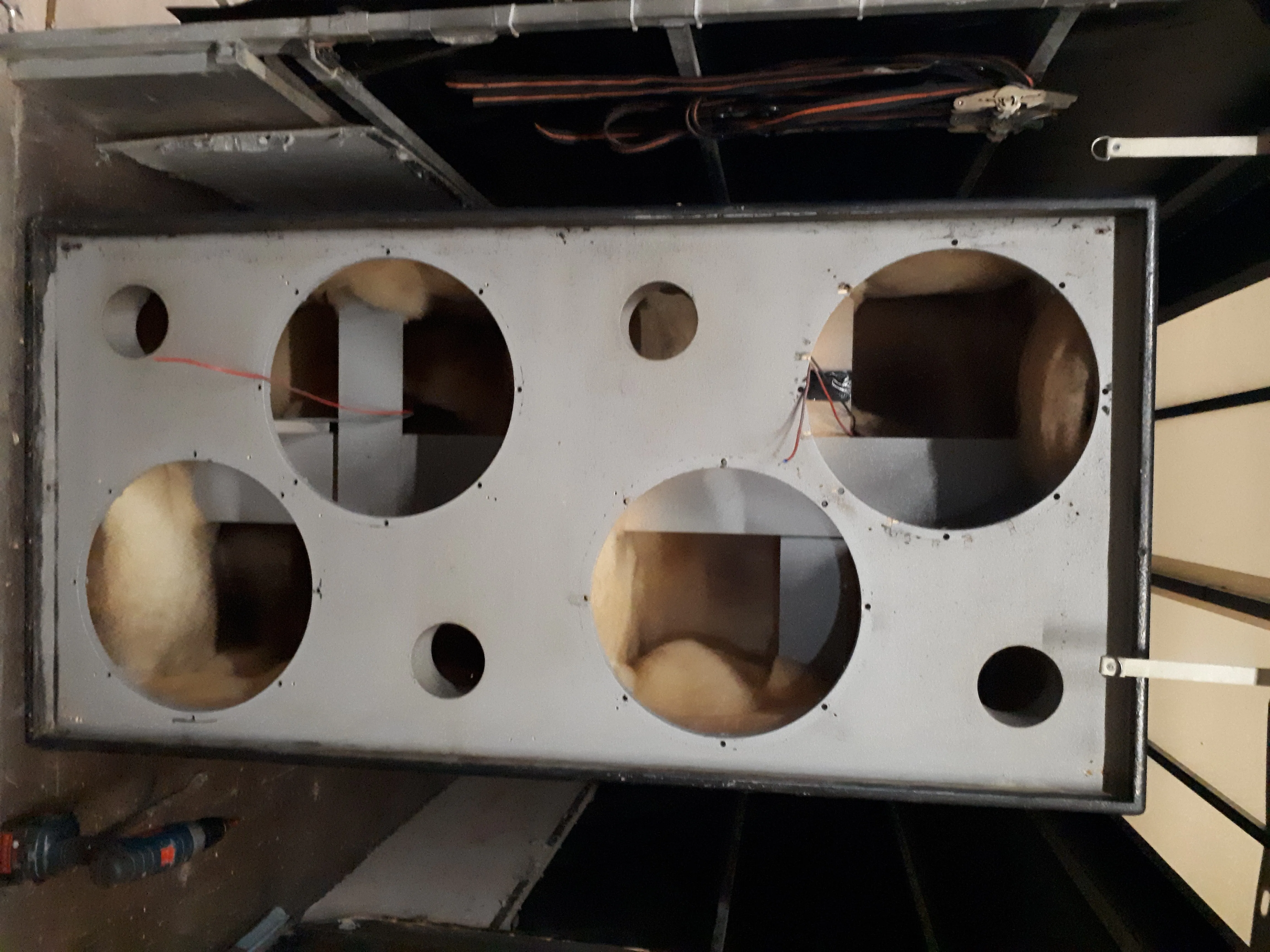

    Hallo Gemeinde,
    habe 2 Bass-Leer-Gehäuse vor dem Wertstoffhof "gerettet"....
    Diese waren seit mind. 1980 bis 2008 mit 4Stück JBL 3Wege Tops (4Punkt) in einer Discothek in Betrieb.
    Sie sind für 2x 2x15" in 2 getrennten Kammern, haben vor der Rückwand noch einmal eine extra Kammer (vielleicht wg. der Rückwärtsdämpfung und haben damals in Relation der Amp-Leistung schon ordentlich gedrückt! Membranfläche ist wie Hubraum....durch nichts zu ersetzen:P
    Die Treiber sowie die Anschlüsse und jegliche Typisierungsmöglichkeit ala Aufkleber o.ä. fehlen.
    Habe schon JBL-Customer Support EMEA Harman Lifestyle Division, ELECTRONIC SERVICE COORDINATION GMBH
    und AUDIO PRO HEILBRONN Elektroakustik GmbH angefragt, wurde von einem zum anderen weitergereicht und bekam
    Schlußendlich die Antwort:
    "Sehr geehrter Herr Jung,Im JBL Pro Segment ist mir so ein Subwoofer nicht bekannt. MfG"
    Von der Bauart her und der untersten ersten Farbschicht musste ich direkt an JBL denken, ebenfalls wegen den definitiv damals vorhandenen Tops!
    Kann sich einer von Euch an diese Gehäuse-Art erinnern, auch wenn es kein JBL sein sollte......
    Freue mich auf Eure Antworten.
    Gruß Timo

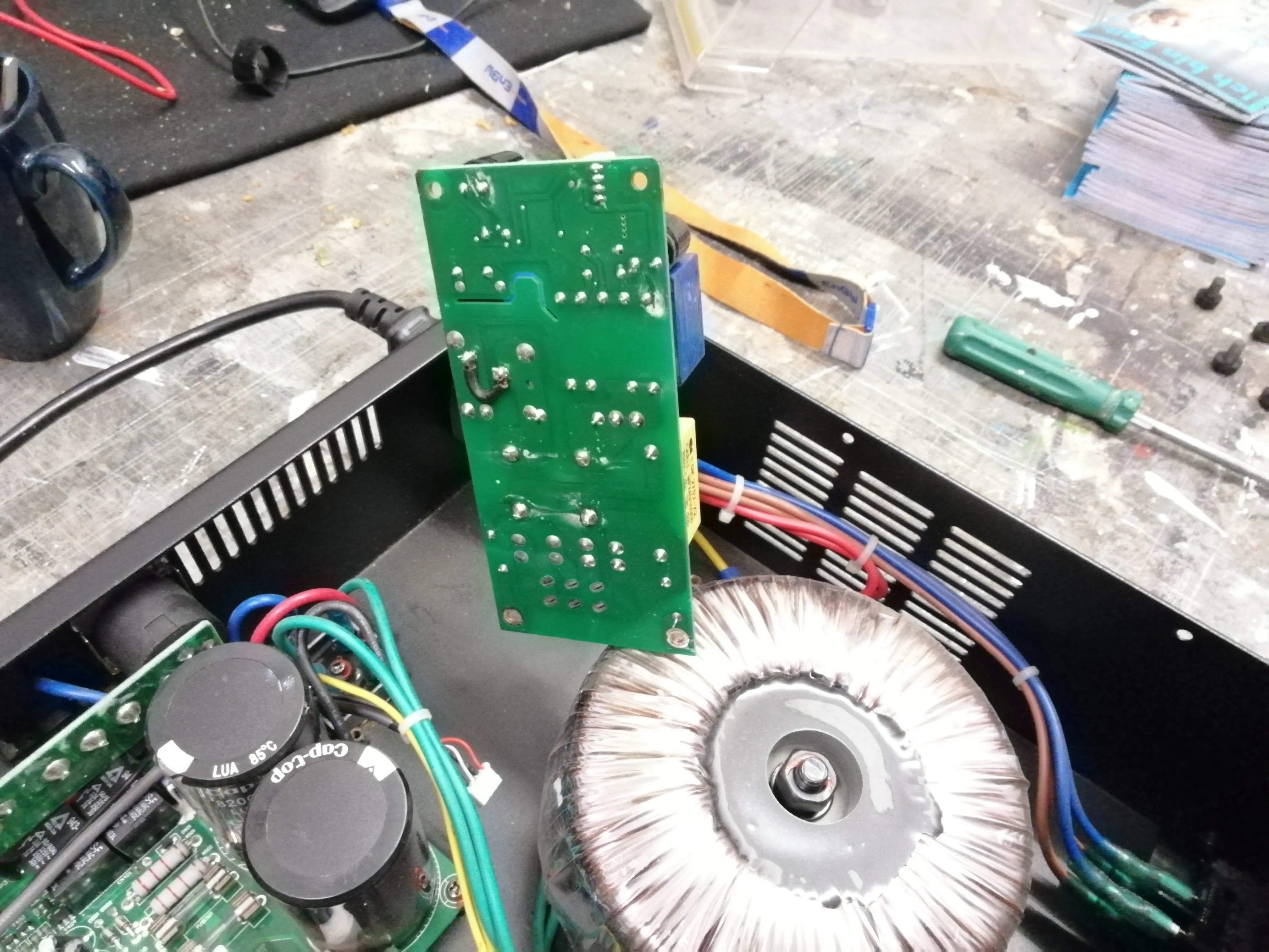

  • t.amp E-400 Standbye-Funktion abschalten (Alte / erste Version)
    • Timo Jung
    • 8. April 2019 um 22:57
    hier den kleinen Stecker mit schwarz, weiß und rot abziehen...
    und
    unter der Platine diese Brücke einlöten...
    sec
    Umgesetzt und für gut befunden!
    Läuft!!!!!!
    :thumbup:
    • Timo Jung
    • 8. April 2019 um 16:13
    und
    sec
    Top, werde ich mal umsetzen!! Danke!!
    • Timo Jung
    • 8. April 2019 um 14:54
    Hatte genau das gleiche Problem - der Service vom großen T kann da weiterhelfen mit einer bebilderten Anleitung - falls nicht, könnte ich die irgendwo rauskramen oder auch Bilder von meinem Amp machen.
    ...ist eigentlich nur ein klein wenig umgelöte und 'ne Brücke an der Strom-Anschluß-Platine ...
    sec
    Wird gemacht! Melde mich falls es Thomann-Seitig nicht klappt! Danke!
    • Timo Jung
    • 8. April 2019 um 14:05
    Hallo Gemeinde,
    kann ich irgendwie diese Standbye Funktion deaktivieren? Durch internes um- oder abklemmen? Bei der E-800 gibts ne 0815 Anleitung der ich aber nicht so 100% traue!
    Die überarbeitete Generation hat mittlerweile einen Ein-Aus-Schalter für die Standbye-Funktion auf der Rückseite.
    Meine hier noch nicht!

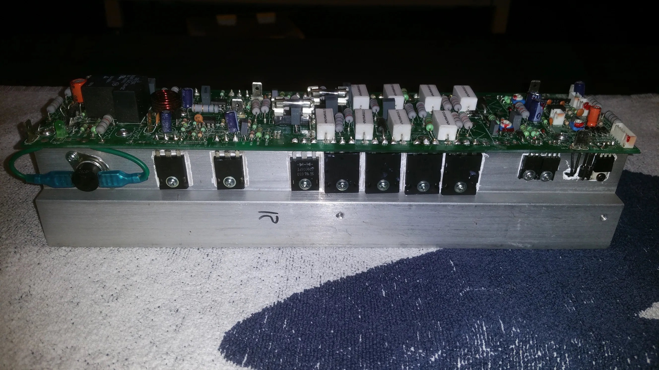

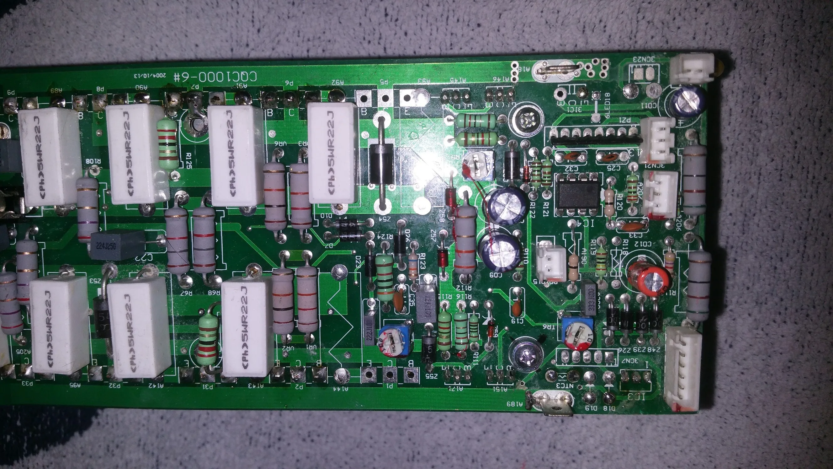

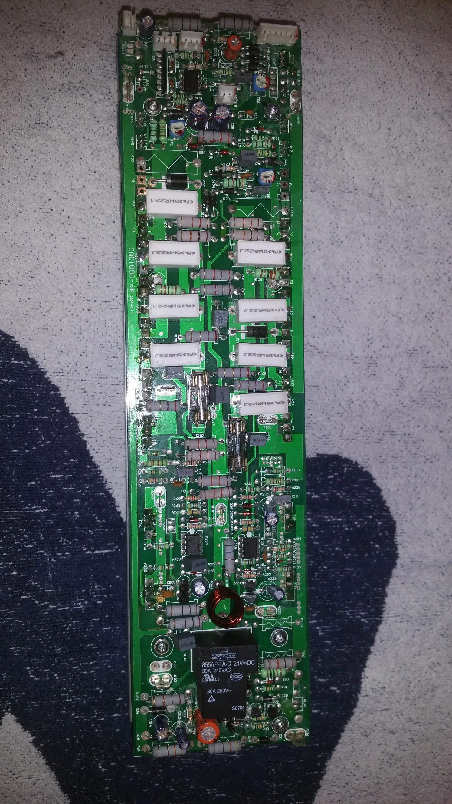

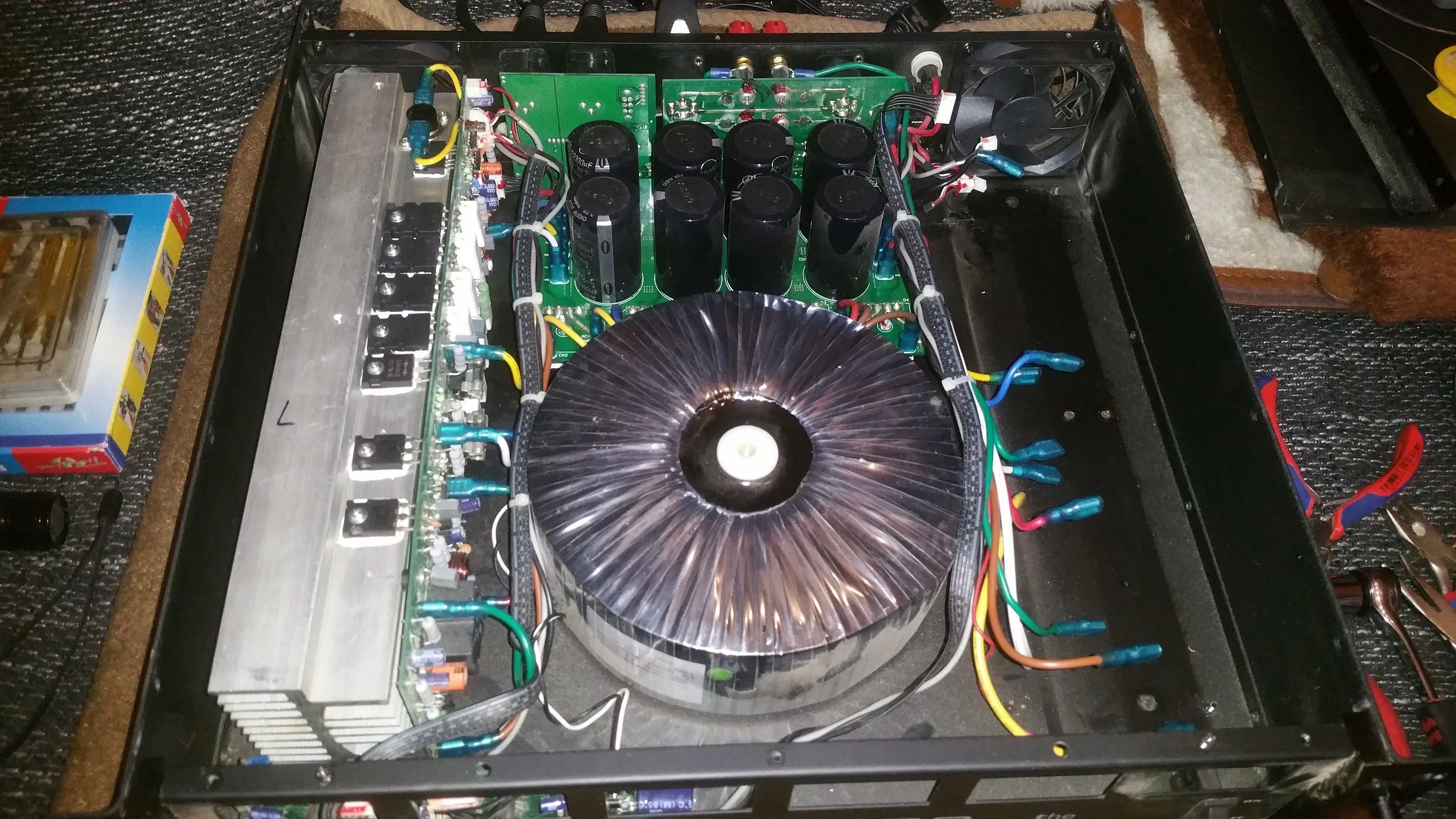

  • Endstufenblock TA2400 MK-X defekt -> Ursache unbekannt -> Bitte um Hilfe bei der Fehlersuche
    • Timo Jung
    • 18. März 2018 um 10:01

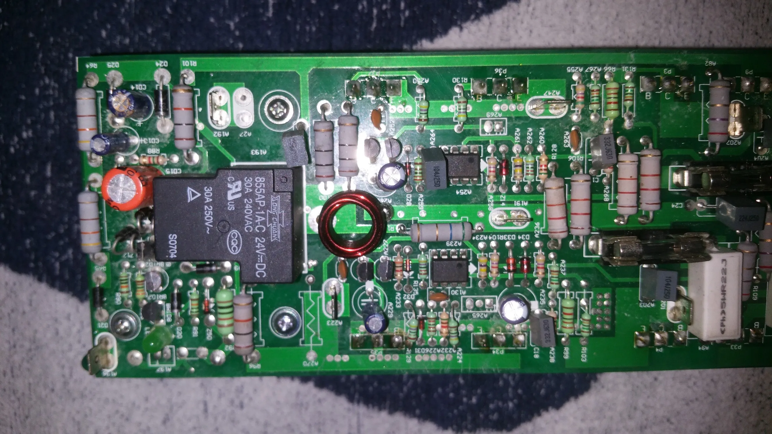

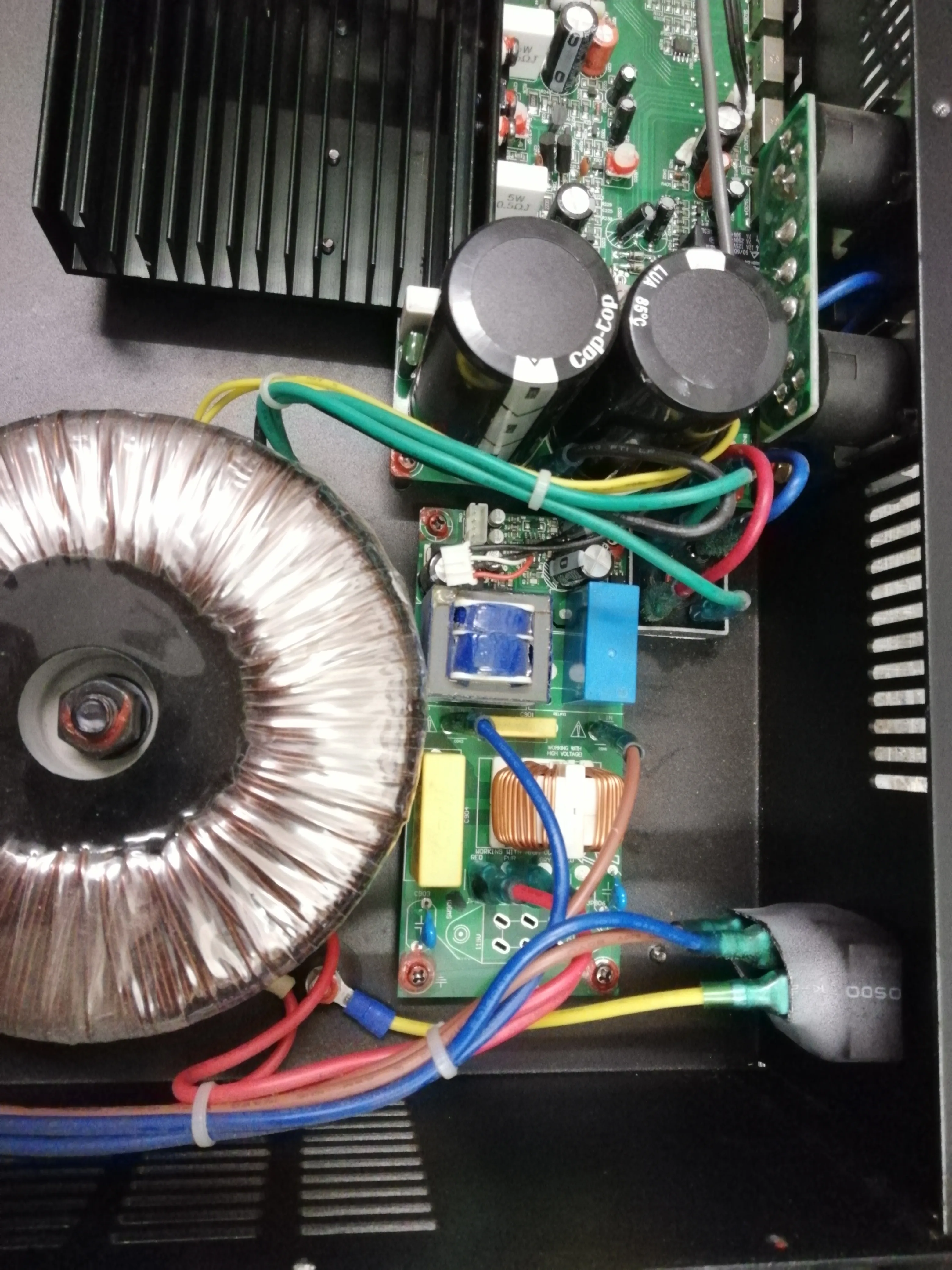

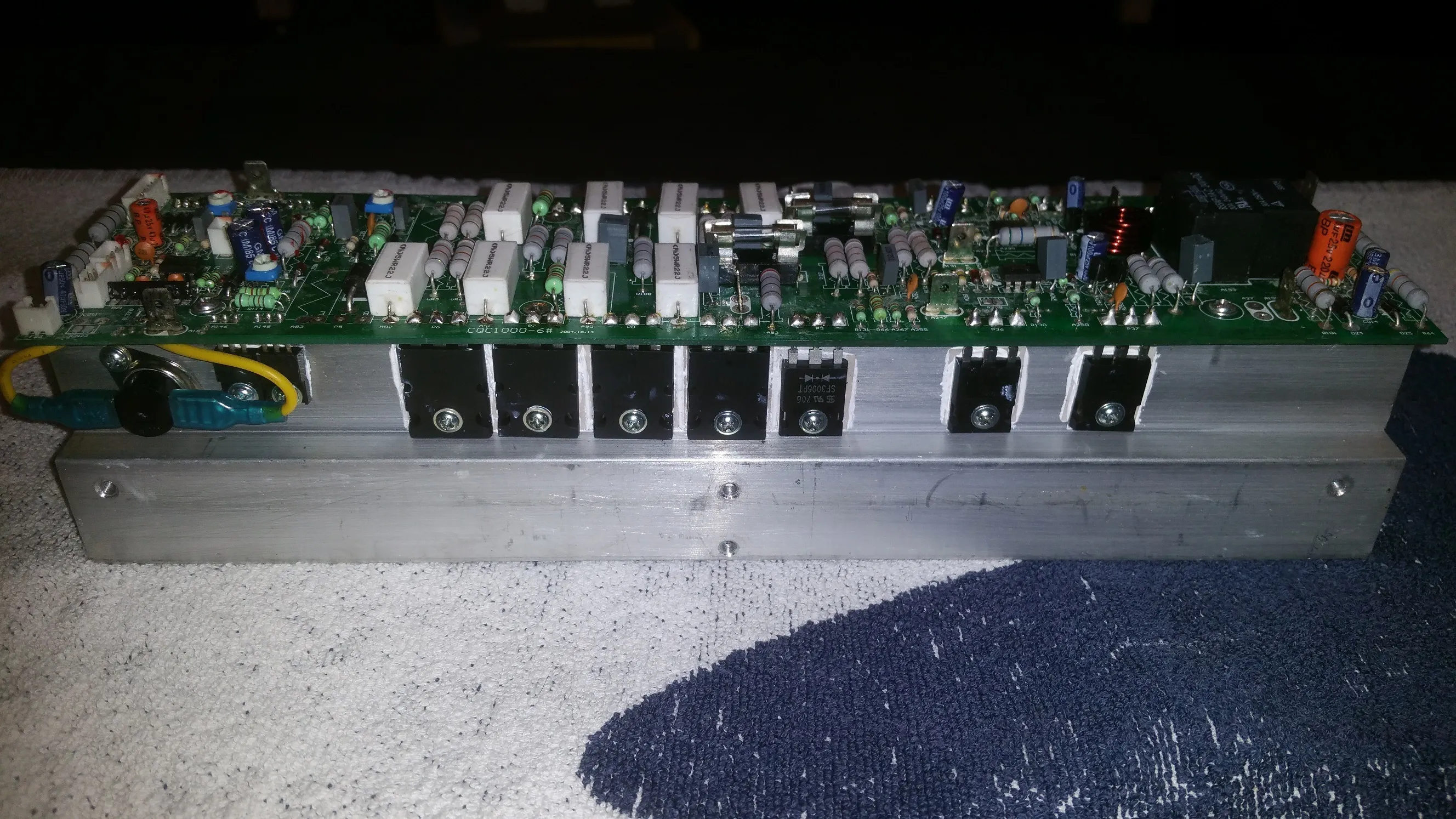

    Hallo Gemeinde,
    vor kurzem wollte / habe ich mein DCX im Bassbereich auf Mono-Summe umgestellt.
    Danke nochmal an alle Beteiligten hier im Forum bei der Hilfe bzgl. der Gain-Zurodnung ;) .
    Dann die TA-2400 MK-X als Bass-Amp mit beiden Kanälen drangehängt & eingeschaltet.
    Wieder erwarten lief die 11 Jahre Amp nicht normal an, sondern der Kanal B sagte mit einem dauerhaft schaltendem Relais !hallo"!
    Kanal A ganz normal mit Sound aus der Box.
    Ich hab die Platine A schon als Platine B missbraucht und diese läuft auf dort angeschlossen einwandfrei.
    Und die Platine B als Platine A angeschlossen das gleiche rumgeklackere.
    Denke der Fehler lässt sich somit auf Block B eingerenzen.
    Platine A wieder als A angeschlossen, läuft dort ganz normal
    Bei B als B logischeweise keine Veränderung.
    Zw. dem schalten des Ralais ist bei angeschlossener Quelle und Lautsprecher kurz Musik zu hören, daraus schließe ich das die Schutzschaltung aus irgendwelchen Gründen anschlägt bzw. spinnt und nicht freigibt.
    Mal die B-Platine vom Kühlkörper gelöst, optisch keine defekte erkennbar und kurzum mal alle Lötstellen nachgelötet.
    B wieder eingebaut und eingeschaltet.
    Problem leider nicht gelöst, aber das Klackern des Relais hat sich von gleichmässig in ungleichmässiges verändert.
    Meine Fragen:
    Ich weiß, keiner hier hat ne Glaskugel, aber könnte das hier nur eine kleine Ursache mit kleinem Eingriff sein / werden oder besser gleich Richtung Ebay?
    Was mich iwie ärgert: Die Amp ist zwar 11 Jahre alt, aber die Betriebsstunden werden die 200h nicht überschreiten und gebrügelt wurde sie definitiv auch nie. Die Lüfter hinten sind fast noch sauber und innen habe ich schon viel viel viel schlimmeres gesehen inkl. Flüssigkeiten/Staub-orgiene und trotzdem läuft und läuft und läuft.
    Wenn jemand ne Idee hat, her damit!
    Gruß Timo
