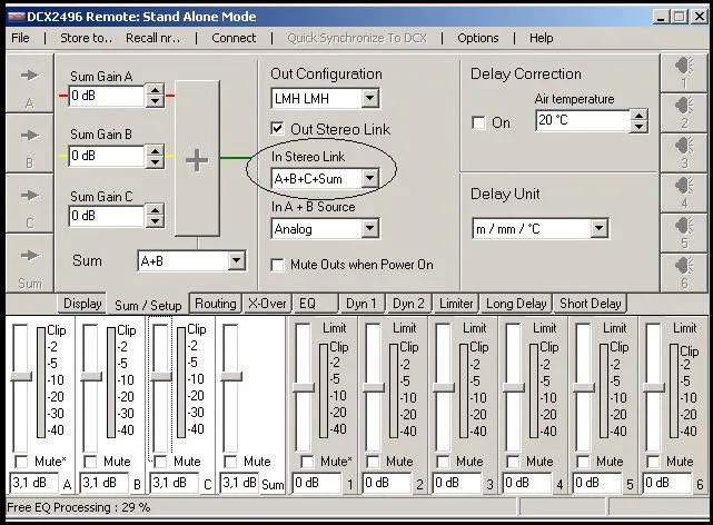

    Hm...*kopfkratz*, seit Beginn fahre ich Hi/Mid-Stereo + Kick-Stereo (IN A für links, IN B für rechts) + Sub-Mono (Summe aus A+B) und Output 6 als Monitor über Input C.
    Das ließe sich ALLES zusammen über "SUM" mit dem Dreh-Encoder +/- 15dB verstellen.
    Für die PC-Nutzung benutzte ich schon RS232, auf XLR adaptiert, über Multicore. Hier gab es nur Probleme mit emulierten Schnittstellen - es geht halt doch nichts über eine "native" RS232 am alten Laptop *seufz*. Auch ein USB auf RS485-Adapter lief über XLR gut.
    Was ich nicht mehr genau weiß ist, ob ich die Volume-Funktion über alle Kanäle einmal per Software einstellte, dann daraus verschiedene Setups auf dem DCX erstellte und diese nur unter neuem Namen abspeicherte...
    EDIT
    Eben sehe ich: Das ausschlaggebende Kriterium im vorangegangenen Bild... "IN STEREO LINK" muss auf "A+B+SUM" gestellt werden - das geht definitiv ohne Strippe zum Computer!
    IN C bliebe damit unabhängig und könnte für beliebige, weitere Funktion (z.B. DJ BOOTH, dass er weiter Spaß hat, während ich die PA einbremse ?) verwendet werden.
    Gruß, Jürgen
    4 Mal editiert, zuletzt von Jürgen Klingel (11. März 2018 um 17:33) aus folgendem Grund: Schlimm, dieser Orthographische Lucifer, wenn man auf nem winzigen Smartphone-Bildschirm rumfingert ;)
