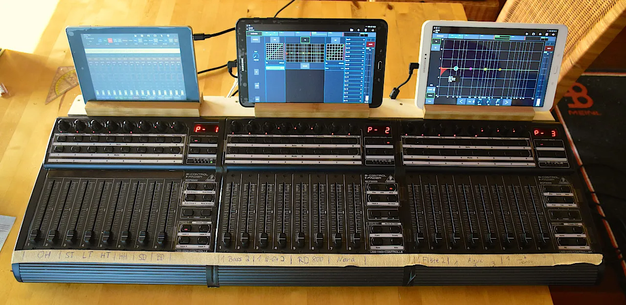

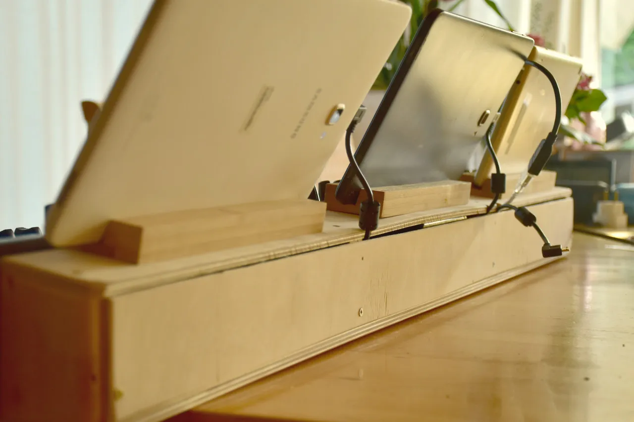

    Zwei Fotos der Controller-Einheit finden sich HIER im Mixing-Station-Thread.
    • Hanseat
    • 25. Juni 2021 um 18:39
    Hier zwei Fotos der Controller-Einheit. Der hintere Teil ist etwas knapp kalkuliert, der Midi-Merger hat 1-2mm mehr Höhe als erwartet. Sieht daher nicht so schick aus, funktioniert aber bestens und passt genau in die Keyboard-Tasche.
    Das sichtbare lose Kabel ist das Ladekabel. Ich schaue mich gerade nach einem Tablet um, das zwei USB-Anschlüsse besitzt, um gleichzeitig den Controller anschließen und das Tablet mit Strom versorgen zu können. Wäre ja blöde, wenn bei einer längeren Veranstaltung erstmal eine lange "Ladepause" fällig wäre. Testweise werde ich auch mal probieren, die Controller an mein Handy zu hängen - das wäre dann noch ein Backup. Der entsprechende USB-C-OTG-Adapter ist auf der Reise.
    P.S.: Die Beschriftung stammt noch von einem alten Einsatz. Die zwei linken Faderbänke werden für Kanäle 1-16/17-32 genutzt. Dafür werde ich je einen Beschriftungsstreifen oberhalb und unterhalb der Fader anbringen. Die rechte Faderbank sind die DCAs.
