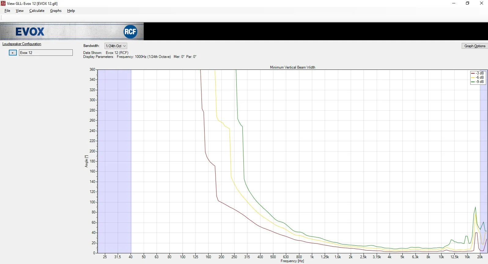

    • RCF Evox 12 (15" + 8x4" / Sub bis 180Hz / 36kg inkl. Sub / aktiv / ab ca. 45Hz einsetzbar)
      => horizontal sehr breit, ab 4k <100° und enger werdend / vertikal ab ca. 300Hz <100°, über 2k SEHR eng (<10°)

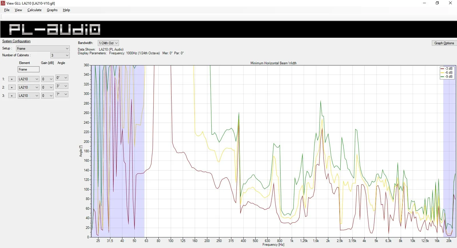

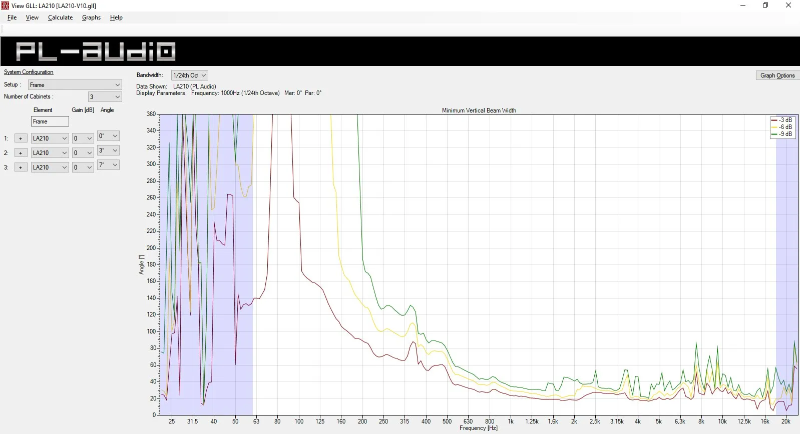

    Noch eine Frage zur Banana: Die Box hat je 3x 6,5er-Tieftöner links und rechts in der Box (in ca. 25-30cm Abstand zwischen den Zentren der Tieftöner). Wenn ich mich nun horizontal vor der Box bewege - muss ich dann nicht mit recht unangenehmen Interferenzen / Kammfiltereffekten rechnen?
    Analogie: Das "D'Appolito"-Prinzip ist ja für vertikale Aufstellung gedacht (in der Annahme, dass man die Boxen recht stabil auf Kopfhöhe richten kann und sich die Interferenzen somit nicht bemerkbar machen), auch wenn man sich in der Horizontalen bewegt. Wenn man eine solche Box quer aufstellen würde, wäre das Ergebnis sicher weniger hübsch.

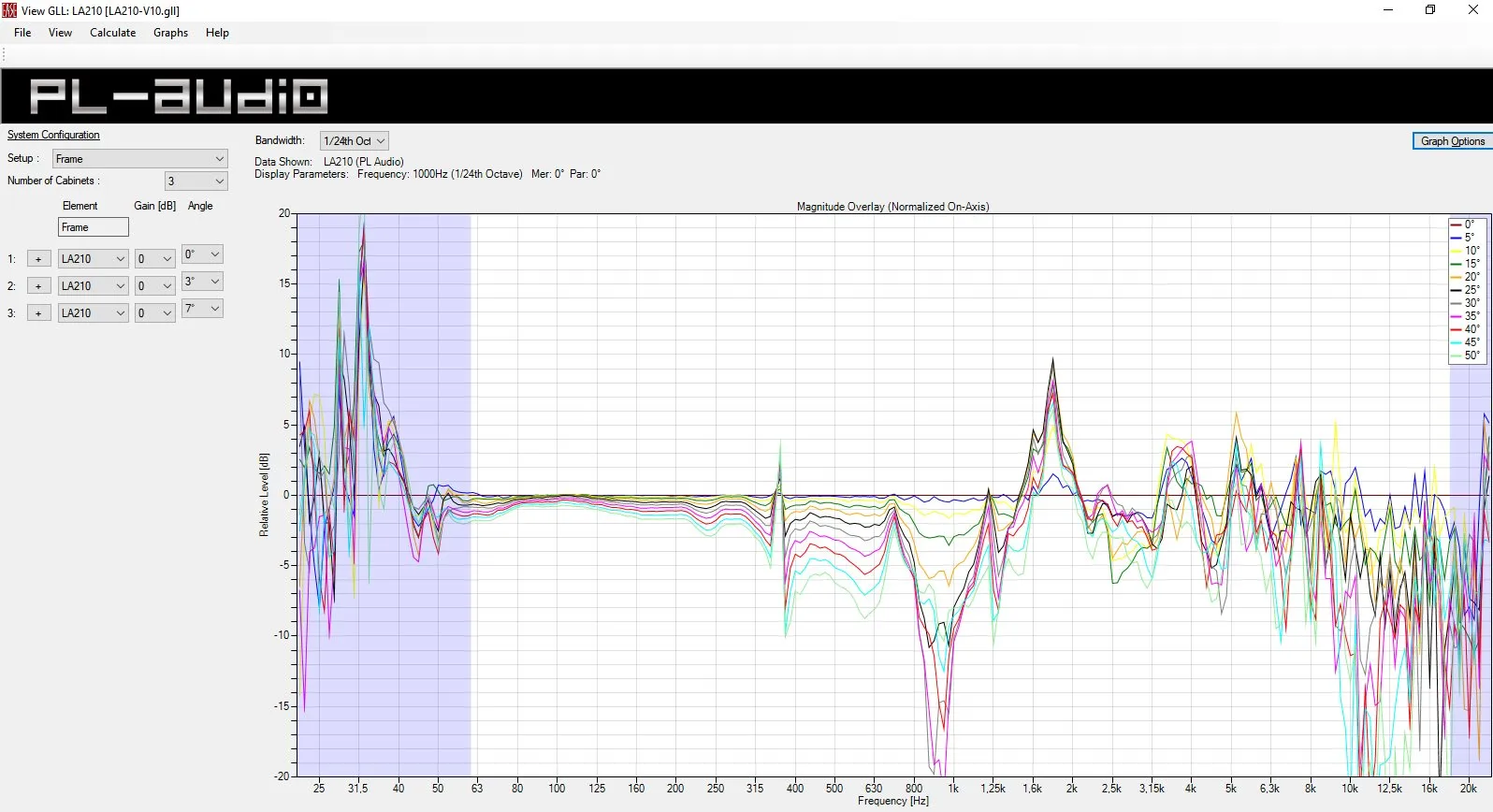

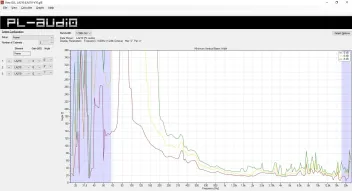

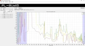

    EDIT: Hab grad mal aus drei LA210ern von PL-Audio ein kleines "Array" lieblos zusammengeklatscht. Vertikal sieht das sehr schön aus. Horizontal dagegen...das sieht bei einer Kuh oder einer T20 aber mal ganz anders aus.
    Kann mir auch nicht vorstellen, dass das in der Praxis nicht störend wäre. Was für eine wilde Berg- und Tal-Fahrt im Frequenzgang außerhalb der Hauptabstrahlachse...
