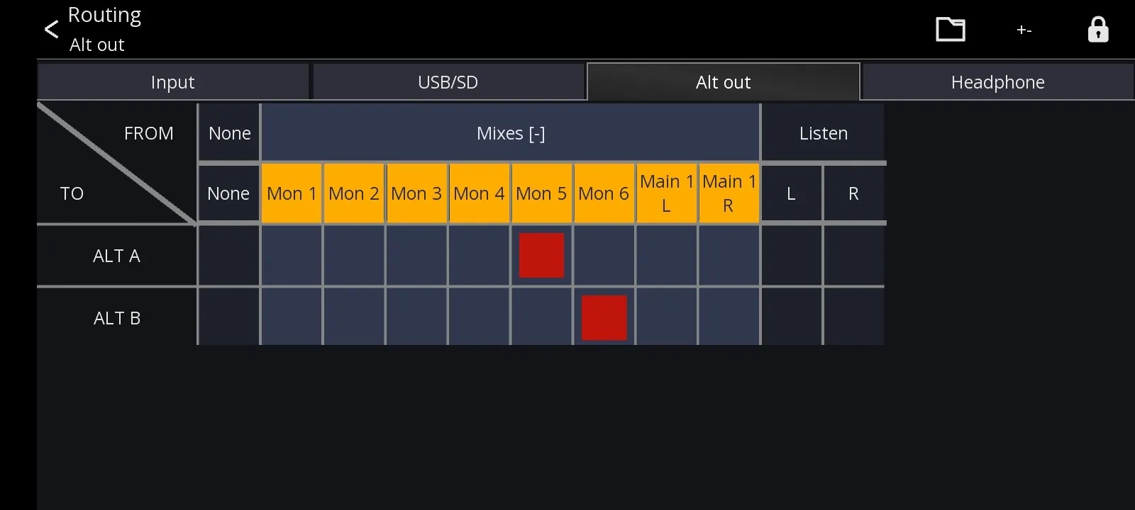

    • 22. Januar 2026 um 14:59
    Wenn da kein Ausgang wäre, dann hätte ich niemals gefragt, klingt plausibel bei euch.
    Meine Gedanken dazu sind :
    Irgendwie ist irgendwas Digitales im Pult , das lässt sich auf die Wandler aufteilen.
    Der ALT OUT Ausgang ist ja Physisch extra, weil er kann ja einzeln gesteuert werden, somit ist er , so denke ich zumindest, ein eigenständiger Wandler, somit eine Hardware die Irgendwie ein Digitales Signal zu Analog wandelt.
    MS kann ja alles mögliche hin und her schicken.
    Wenn es also einen Punkt gibt, auf den man auf den FX send zugreifen könnte, dann sollten auch andere Verbindungen möglich sein...
    So denke ich zumindest...
    Aber wenns nicht geht...
    LG Rebecca

    Wie soll MS dabei
    Zitat von Rebecca
    Wäre es machbar die ALT OUT Möglichkeiten um die FX Sends zu erweitern?
    Also, wie im Bild gezeigt zu den jetzt vorhandenen Wahlmöglichkeiten Moni1-6 & Main1 L, Main1R
    Zudätzlich Send FX1, SndFx2, Send Fx3, send Fx4
    Den internen FX Return brauch ich ja nicht nutzen und den dann nicht genutzten internen Effektweg kann ich ja auf none stellen.
    • Rebecca
    • 22. Januar 2026 um 12:45
    Ich nutze Mixing Station mit einem A&H CQ20B, an diesem Pult habe ich ein Externes Effektgerät. Das funktioniert auch, kostet aber immer einen oder zwei der Aux zusätzlich. Als Return geht wunderbar einer der Stereo IN.
    Zur Frage:
    LG Rebecca

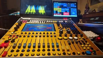

    • Rebecca
    • 21. Januar 2026 um 14:57

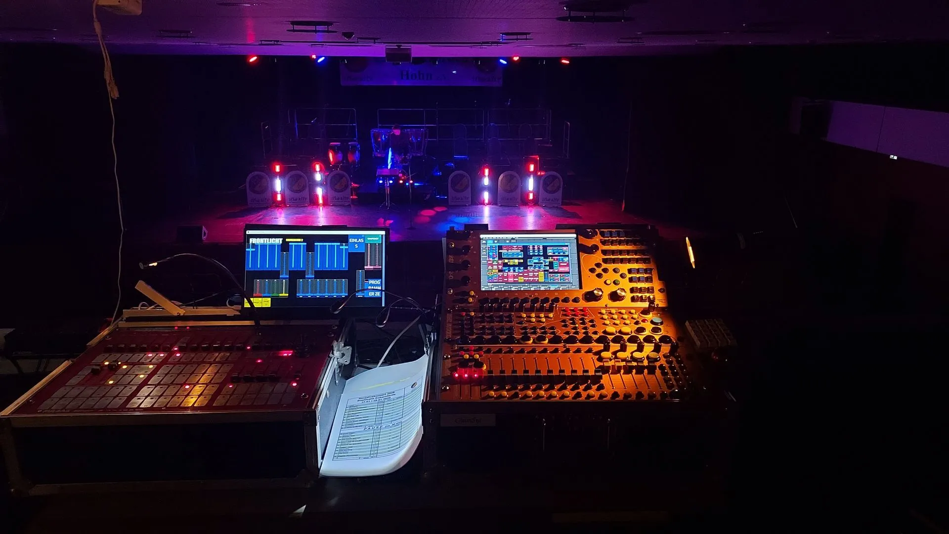

    Hier mein aktueller Arbeitsplatz fürs Licht.
    Rechts mein Chamsys MQ Pult.
    Das Pulsar Masterpiece 216 hab ich aber immer noch mit, dazu mag ich es einfach zu sehr, die Triggerfähigkeiten sind immer noch grossartig.
    Falls Fragen zu dem Lichtpult rechts sind, bitte hier:
    Thema
    Custom Build Licht Konsole mit Chamsys MQ und Tipps und Tricks zu MQ
    Dieser Teil wurde aus einem anderem Thread hierher exportiert:
    Es handelt sich um eine eigene Entwicklung eines Controllers fürs Lichtsteuern mit der CHAMSYS MQ Software.
    Der untere Controller arbeitet mit MIDI.
    Für den MIDI Ausgang hab ich 5 Pol DIN gewählt, damit passt es wirklich an alles.
    Hier zeig ich das Teil dann mal im Lichtpult :
    LG Rebecca

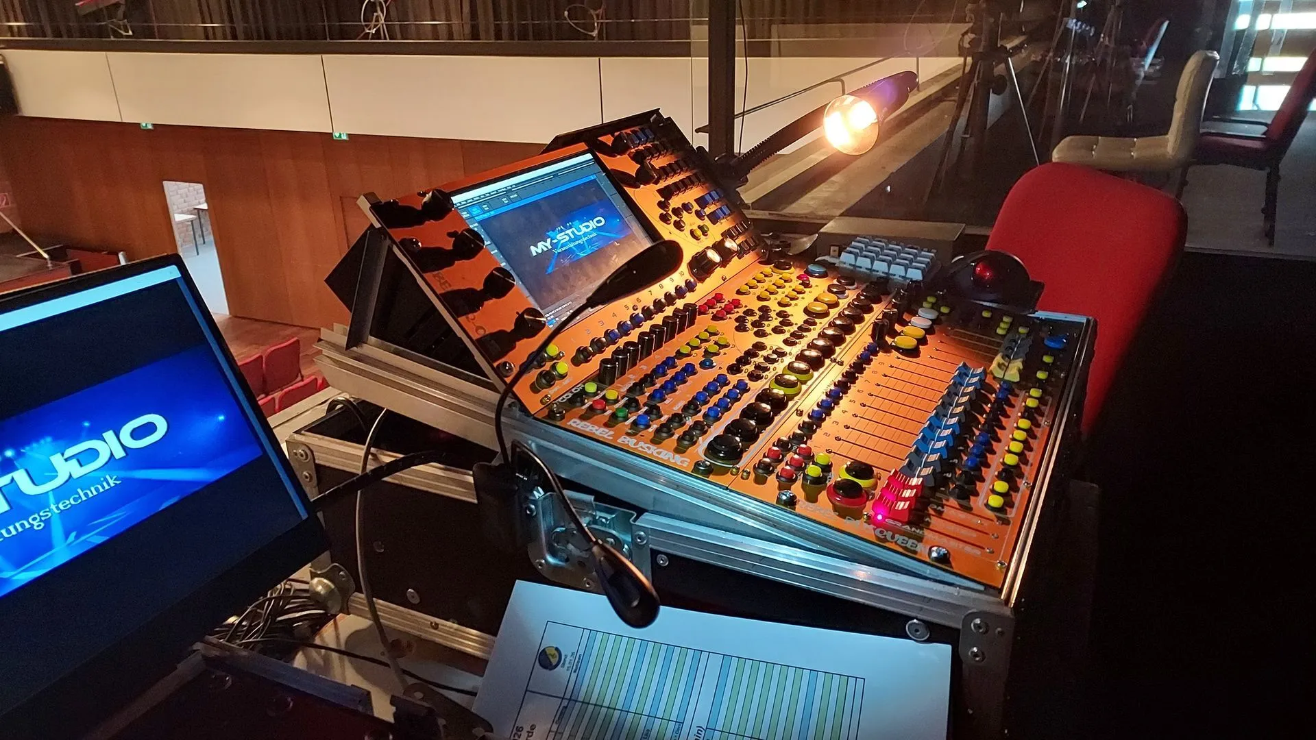

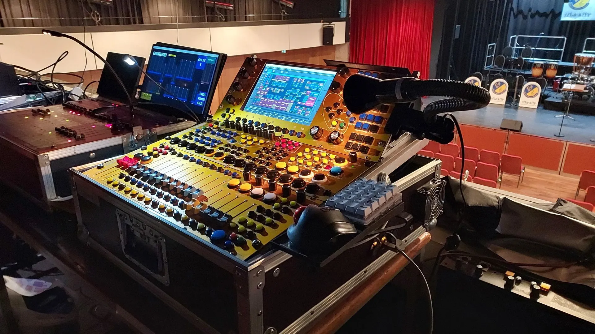

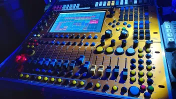

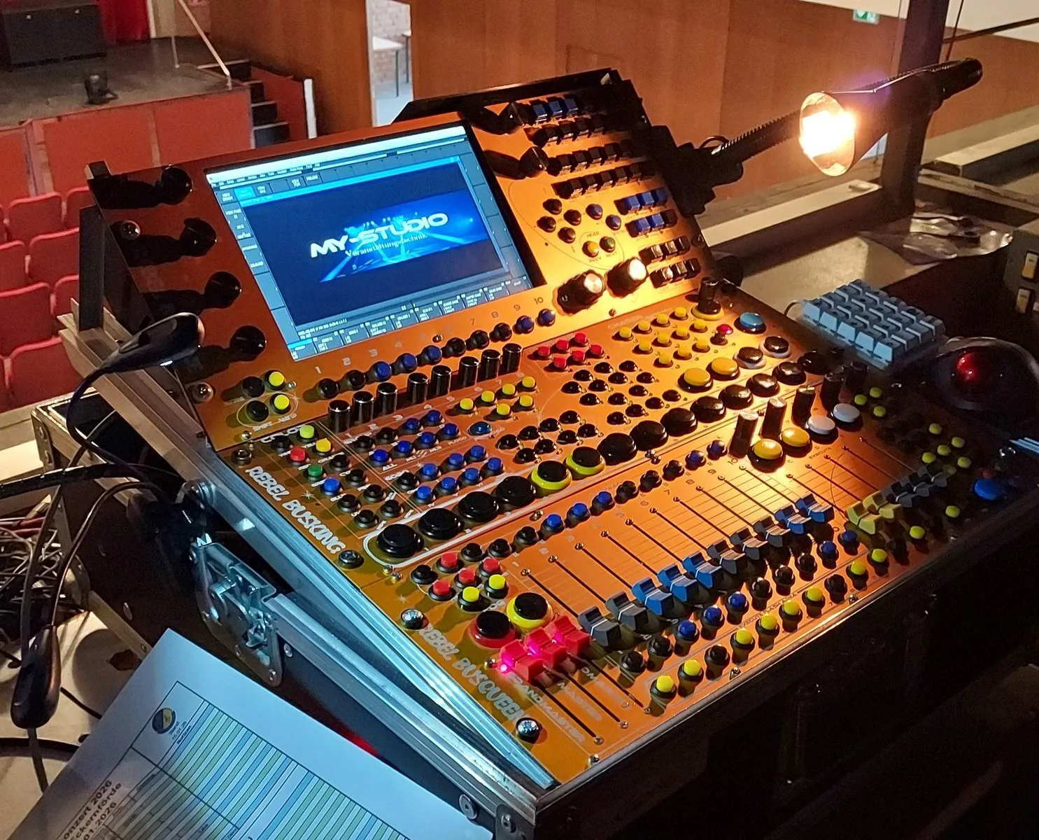

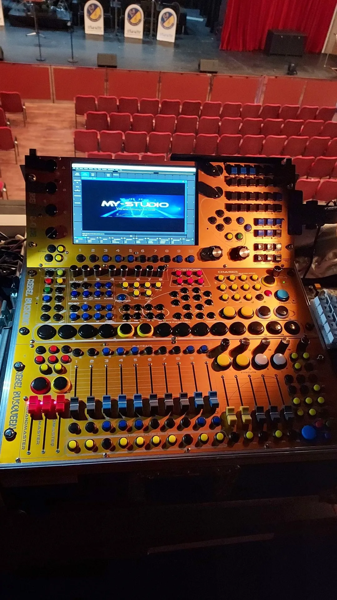

    Moin Leuts
    Nun ist das dritte Teil auch im Einsatz...
    Ich möchte euch diese nun komplette Konsole, die auf CHAMSYS MQ basiert, nicht vorenthalten:
    Ca. 4 Jahre seit der ersten Idee sind jetzt um.
    Der Impuls war: ich wollte ein modernes Pult kennen und bedienen lernen.
    MIDI funktionierte zu der Zeit nicht über die PC Controller und auch anderes ist dort deaktiviert. Der RACKMOUNTDONGLE öffnet alle Türen, schaltet alles frei, alles was auch die MQ250 kann, wow dachte ich, all das geht auch damit!?! 64 Universen!!!, fand und find ich immer noch heftig. Somit ist der Dongle für mich die beste Basis zum lernen gewesen, Vieleicht darf ich dann auch mal an grosses ran?
    Zuerst entwarf ich ein Programmierteil mit Touch Bildschirm, 8 Endlosreglern und diversen Tasten:
    Es entstand die REBEL MQ ONE.
    Die erste Variante noch mit 3D Drucker für die Frontblende, später dann in noch schöner und jetzt mit diversen LED Anzeigen.

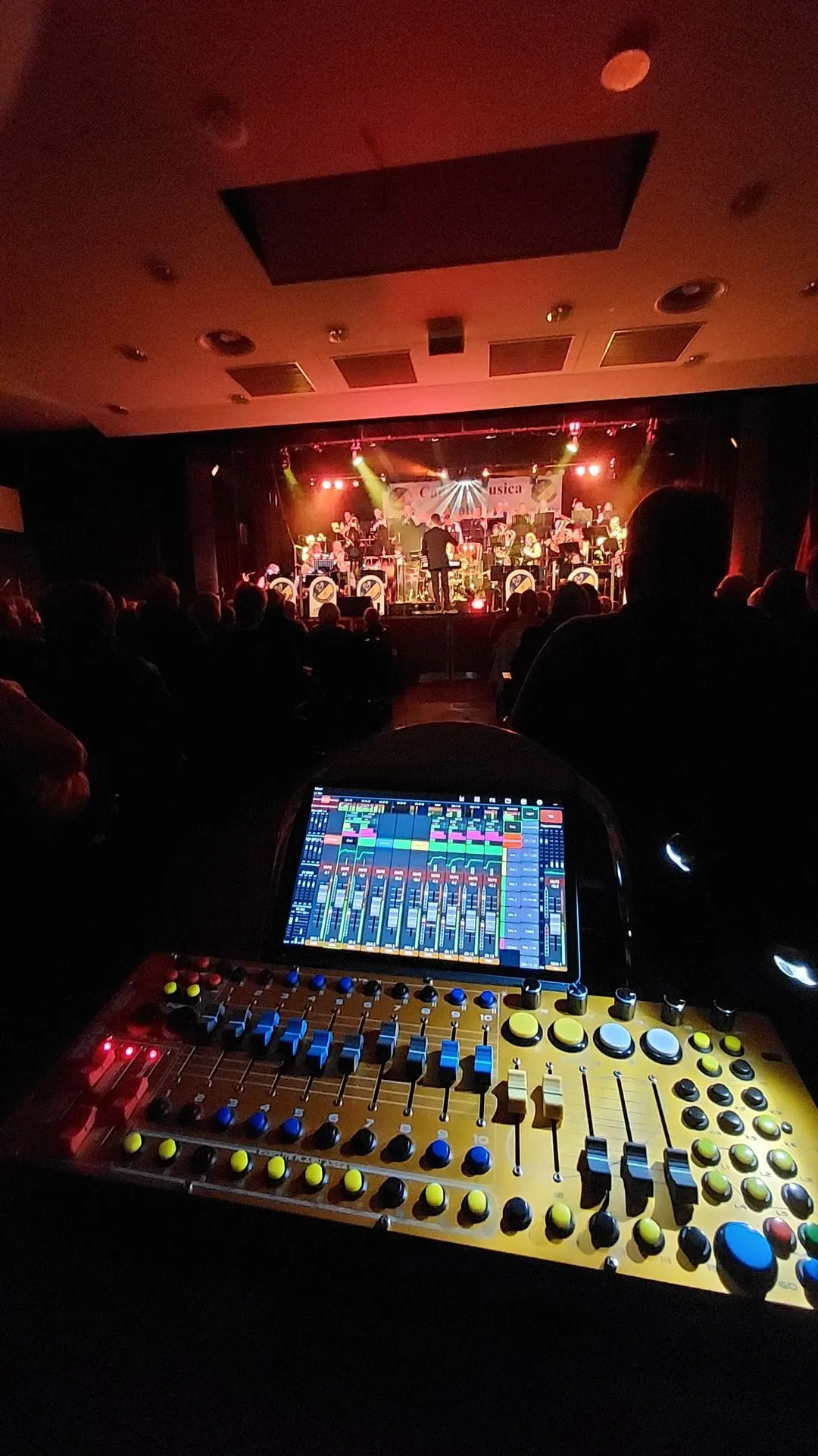

    Als zweites entstand mit Priorität auf Regler:
    Die REBEL BUSQUEEN
    Mit 18 Schiebepotis, 5 Drehpotis und 65 Tastern. Für 10 Playbacks mit allen zugehörigen Tastern war jetzt gesorgt und dazu noch reichlich für EXEC Funktionen. Es stellte sich heraus, daß man damit auch wunderbar über Tablett mit Mixing Station Ton Mischen kann. Dazu gibt es einen anderen Thread.
    Als Abschluss kam jetzt der
    REBEL BUSKING dazu,
    mit dem Schwerpunkt auf Taster.
    96 Taster und 9 Drehregler. Die großen 20 Taster sind extrem Belastbare schnelle ArcadeButtons fürs beste Timing, so meine Überlegung und Erfahrung mit der BUSQUEEN, sobald ein kleiner Druck ausgeübt wird, lösen sie aus. LEDs zeigen mir was gerade an ist und ein paar ganz besondere Funktionen hab ich mir ausgedacht und eingebaut.
    Als ich Anfing, wusste ich nicht, ob es überhaupt jemals klappt, einfach machen und schauen was geht, war mein Antrieb. Bei der Software hatte ich natürlich Hilfe gebraucht, mein ganz ganz großer Dank dafür geht an AGMUE.
    Also, hier zeig ich euch dann mal meine wahr gewordene Vision eines Lichtpultes. Ein Pult ohne Kompromisse, komplett nach meinen Vorstellungen und Wünschen.
    Alle 3 Teile im Case zusammen, ergibt somit meine
    REBEL FULL SIZE.
    Letztes WE gab es die erste Bewährungsprobe für den noch in der Testphase befindlichen BUSKING, falls er Probleme hätte, wären immer noch 2 Bildschirme zur Verfügung gewesen, aber es Funktionierte alles einwandfrei.
    Den Programmierteil MQ ONE hab ich jetzt nach hinten gesetzt und extra Kippbar, sonst wäre es zu weit hinten, so kommt man gut heran lässt sich gut bedienen und der Bildschirm ist sehr gut les und bedienbar.
    Aber Schaut selbst:
    Wenn ich Zeit finde und die Software komplett fertig ist, mach ich dann auch mal ein Video. So einige Ideen Versuch ich noch zu implementieren. 😇
    LG Rebecca
