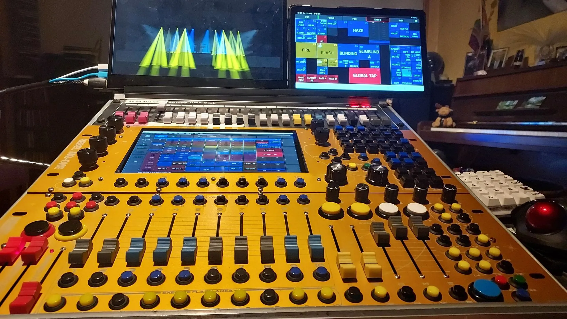

    Es handelt sich um eine eigene Entwicklung eines Controllers fürs Lichtsteuern mit der CHAMSYS MQ Software.
    Der untere Controller arbeitet mit MIDI.
    Für den MIDI Ausgang hab ich 5 Pol DIN gewählt, damit passt es wirklich an alles.
    Hier zeig ich das Teil dann mal im Lichtpult :
    LG Rebecca

    Das Lichtpult ist dann ja im gleichen Design gebaut, ich nehme an, Du hast es ebenfalls selbst konstruiert ...
    Auf welcher Plattform hast Du das aufgesetzt?
    Grüße von Jakobus

    Klaro, hab ich das auch designt und gebaut, edit: schon passiert , ihr lest ja gerade dort (zum Thema Licht sollte ich dann wohl im Lichtordner einen Thread eröffnen, der dann ausführlicher wird.)
    Das Pult ist mit dem RACKMOUNTDONGLE von Chamsys auf alle Fähigkeiten der MQ 250 freigeschaltet, allerdings mit dem Limit von 64 Universen.

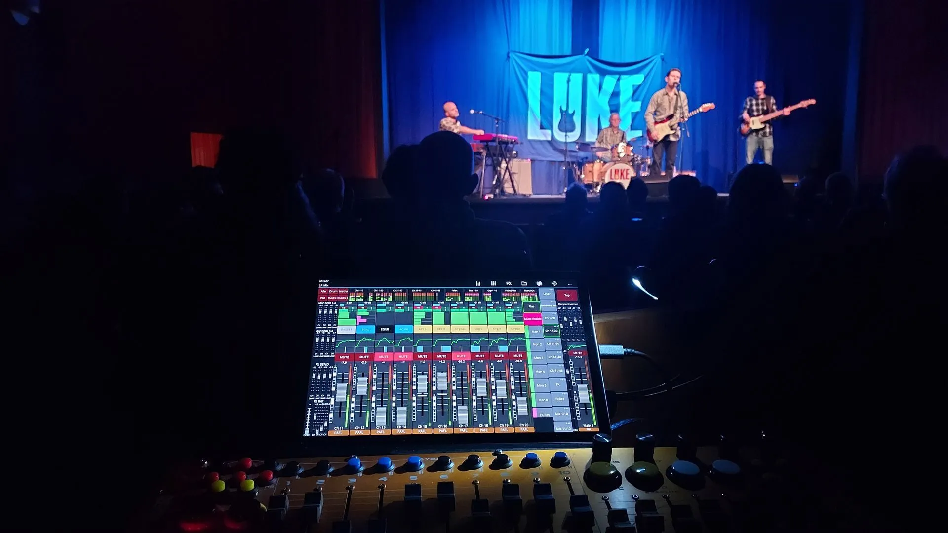

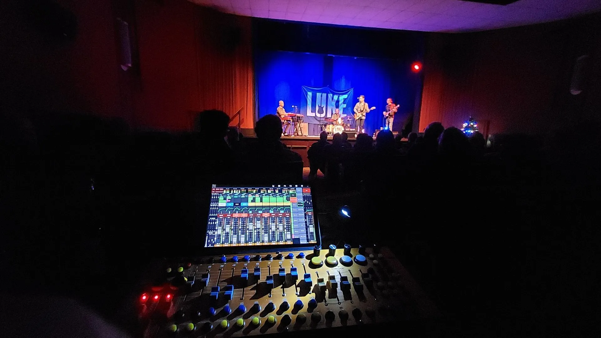

    Hier ein Foto vom gestrigen Ton Einsatz mitten aus dem Publikum:
    LUKE, eine großartige Band, die mir sehr viel Spaß gemacht hat. BluesRock vom feinsten.
    Einen Teil hatte ich noch nicht in der Beschreibung: mit der Eingebauten Powerbank kann ich auch ggf. das Tablett während des Betriebs wieder aufladen. Für das Laden muss ich etwas Umstecken, das Funktioniert also so nur, wenn es gebraucht wird.
    Mein Tipp für alle Tonis:
    befasst euch mal richtig mit MIXING STATION. Wer das Bild heranzoomt, wird auch dort meine eigene Oberfläche sehen, was ja voll mein Ding ist.
    Das Layout kann man beliebig den eigenen Wünschen anpassen, was diese Kombination von BUSQUEEN und MS so unglaublich mächtig macht.

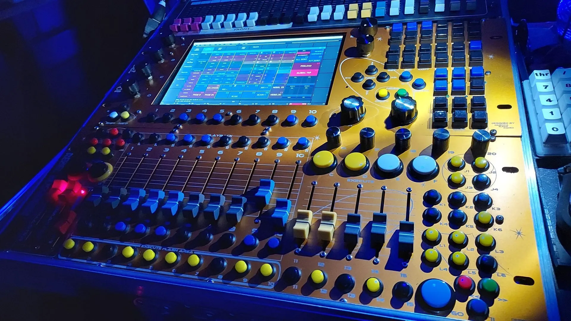

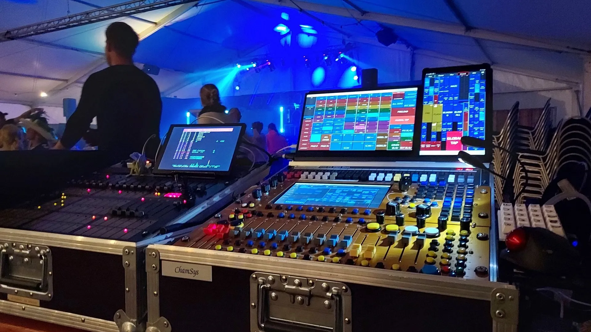

    Diese Konsole arbeitet mit dem RACKMOUNTDONGLE von Chamsys, nutzt also MQ und hat damit alle Fähigkeiten der MQ250 freigeschaltet mit einem Maximum von bis zu 64 Universen.
    Jede Menge im direktem Zugriff.
    2 Bildschirme schaffen reichlich Überblick und das Tablet erweitert es noch um einen mehr. Bevor ihr fragt, was das Pult links daneben ist, dort steht ein PULSAR Masterpiece 216, das ich immer noch noch liebe und weiter einsetze.
    Je mehr ich das MQ kennen lerne, desto mehr entdecke ich Dinge die ich vom Masterpiece her kenne, die dann natürlich oft noch weiter entwickelt sind.
    Oben über DMX IN angeschlossen:
    ein Botex SDC-24 DMX Desk, 24 einfache Fader.
    Tipp: Eine günstige Erweiterung mit 24 EXEC Reglern . NACHTEIL: bei DMX IN ist allerdings die Ausgabe etwas verzögert, zumindest bei mir. Dennoch schön, wenn man es hat.
    Das Teil darunter in der Mitte ist das REBEL MQ ONE , die Programmierebene mit 10,1 Touchscreen.
    Und unten mein MIDI Controller die REBEL BUSQUEEN. Das Timing über MIDI funktioniert gut und deutlich besser als übe DMX IN.
    Das ganze läuft über einen INTEL NUC Mini PC.
