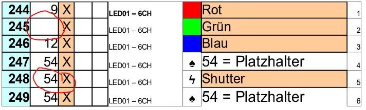

    Moin Rebecca,
    ich habe erstmal nur diese Fehler gefunden: :/

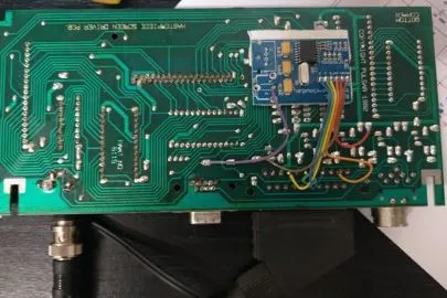

    Mit einem HDMI Eingang am Monitor ist das einfach und kostet so um die €20.
    Bei CVBS/AV braucht es ein wenig mehr und das Ergebnis ist eher mau. Habe mich deshalb auch für den HDMI Konverter entschieden.
    Im Bild die Lösung für CVBS in Farbe.
    Bedienung ist klar, danke.

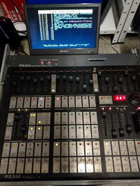

    Kleines HW update...
    MP + SD + S2HDMI + 10" LCD ... läuft :)

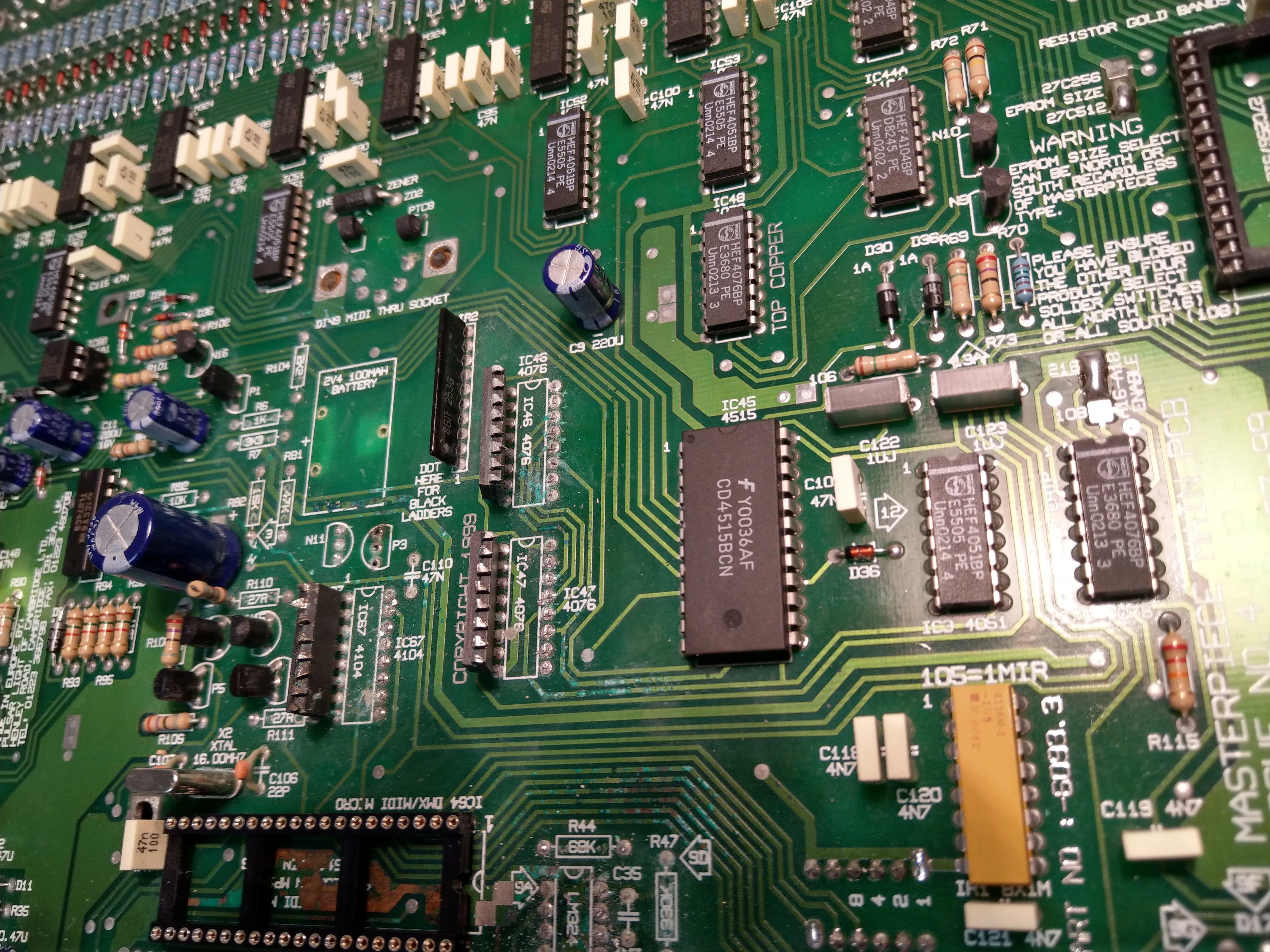

    Zitat von skippa
    Und ganz merkwürdig: das PCB scheint mindestens 2 Lagen zu haben, aber trotzdem habe ich den Eindruck daß einige Bauteile gar keine Verbindung haben. Ist da womöglich noch eine 3. Lage in der Platine? So mit gegen das Licht halten konnte ich auch nichts erkennen :-/
    Das sieht so aus, als wenn das Lot nicht ganz durch die vias gestiegen ist. Das ist nur ein Problem, wenn sie auf der anderen Seite auch keinen Kontakt haben oder im nicht sichtbaren Bereich gebrochen sind. Ist selten. Die vias verbinden alle Lagen, die sie durchstossen.
    Die Kondensatoren sehen auf dem Bild nicht beschädigt aus, würde ich drin lassen.

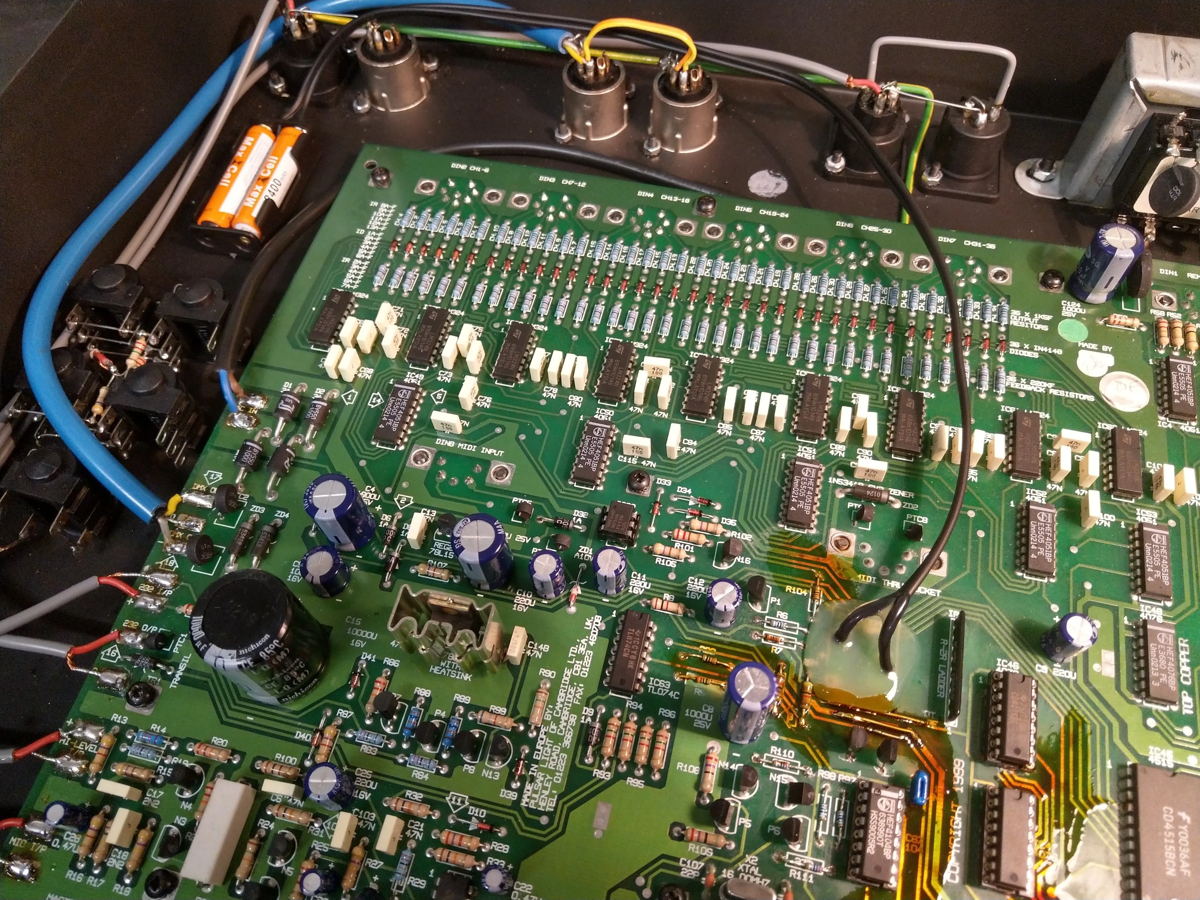

    • 16. Oktober 2020 um 00:06
    Hm, sieht nicht gut aus. Habe jetzt schon zwei Pulte wegen ausgelaufener Akkus Recht aufwendig herrichten müssen. Bei ausgetretener Lauge erstmal gründlich mit destilliertem Wasser säubern, dann mit verdünnter Essigessenz ablöschen und wieder säubern. Ich gehe dann nochmal mit ISO drüber, damit kein Wasser drauf bleibt. Man kommt leider auch nicht umhin die zerfressenen Teile abzuräumen und neu zu bestücken.
    Dabei findet sich dann oft auch die ein oder andere unterbrochene Leiterbahn.
    Ich beneide Dich nicht, die CPU Platine scheint Recht komplex zu sein.
    Im Bild mein letzter Patient während der OP.
    Wünsche viel Erfolg!
    P.S. den Akku habe ich gleich ausgelagert. Bild 2

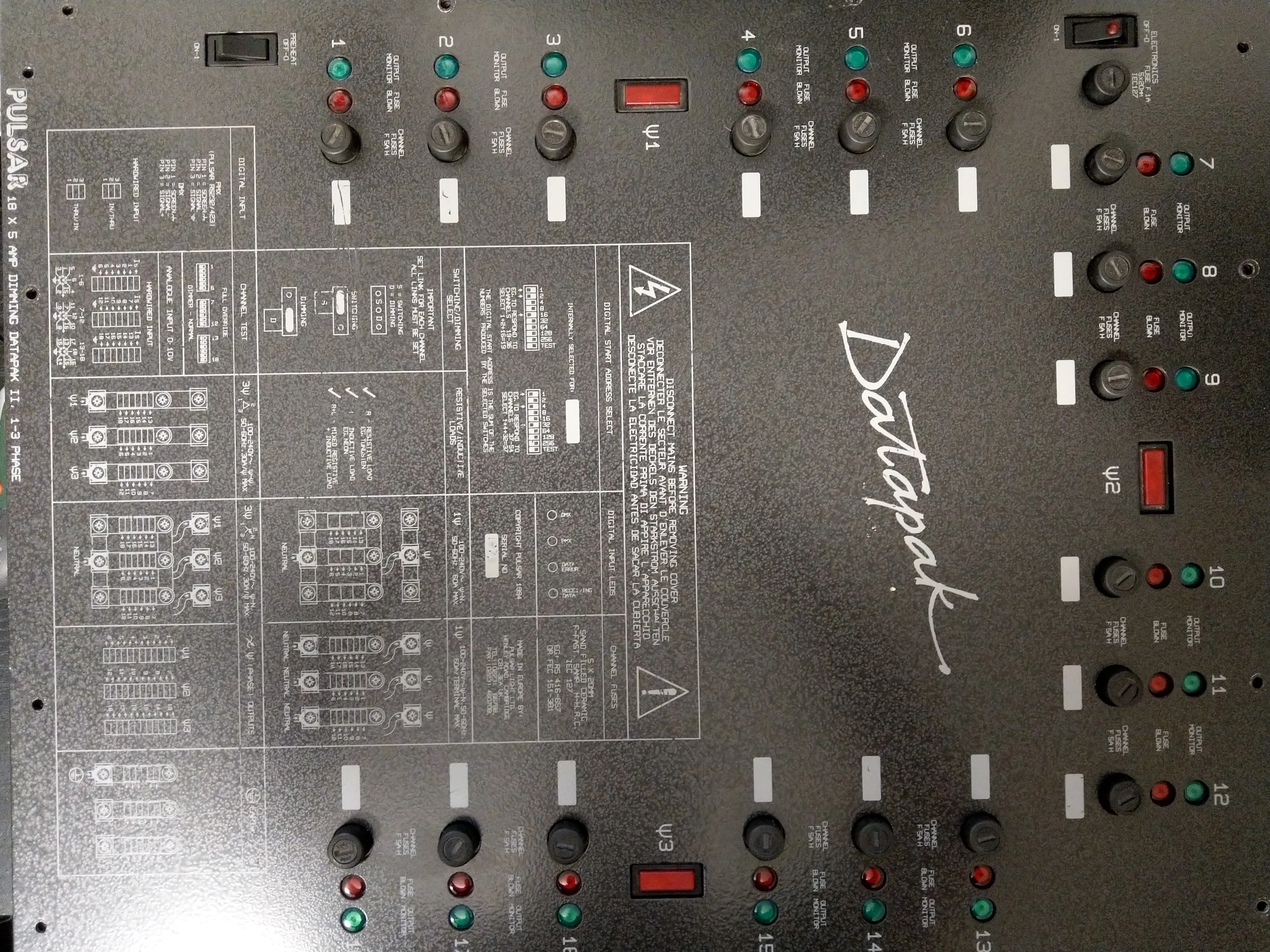

    • Club Zilli
    • 23. Mai 2020 um 23:44
    Ich konnte es nicht lassen und habe mir noch ein altes Datapak von Pulsar zugelegt.
    30,- erschienen mir den Versuch wert.
    Demnächst mal unter Strom setzen und testen. Da wird dann die Lichtorgelfunktion des MP wieder interessant. Bisher kann ich mein "echtes" Licht - abgesehen vom sunstrip, der hat schon DMX - ja nicht mit dem MP steuern.
