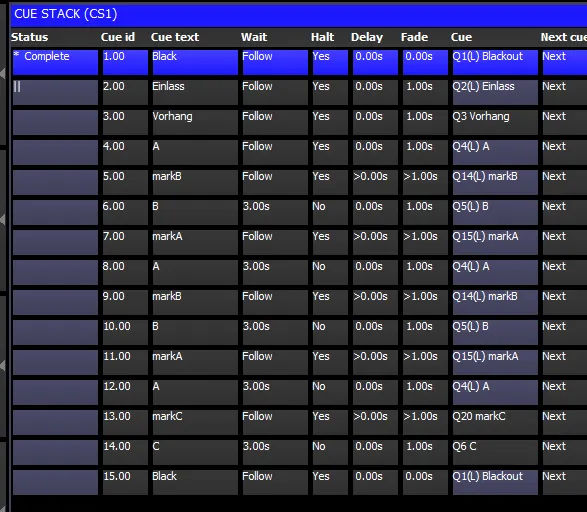

  • Theater und welches Pult? Ein Workshop - Erfahrungsaustausch und Herangehensweisen mit verschiedenen Systemen
    • m64q
    • 19. Oktober 2020 um 20:18
    Zu Move when Dark zitiere ich mal das Manual:
    17.5.5 Move when dark
    When set to Yes, then MagicQ checks after each Cue is executed whether it should perform a move when dark.
    Any heads that are used in the next Cue but which have 0% intensity in the current Cue are checked to see whether the Position,
    Beam and Colour attributes should be preloaded before the next Cue is executed. If the Position, Beam or Colour values are
    different from the current values then the new values are crossfaded with a time of 3 seconds.
    This option is similar to putting a Mark Cue before every Cue in a Cue Stack.
    CueStack im Anhang
    • m64q
    • 13. Oktober 2020 um 18:28
    Dann schreibe ich mal für Chamsys MagicQ:
    Lampen sind bereits gepatch.
    Werte einstellen(eventuell Paletten machen), Record drücken Playback1 auswählen. Für die mehrfach genutzen Cues kopiere ich einfach innerhalb des Cuestacks, das ist dann automatisch gelinked.
    Um die Bewegungsfahrt zu verhindern kopiere ich die jeweilige Cue ungelinked(nur mit gelinkten Paletten)vor sich selbst und stelle den Dimmer des bewegten Lichts auf 0. Bei "Wait" trage ich dann 3Sekunden ein dann wird automatisch weitergeschaltet.
    Alle anderen nicht Blackout Cues bekommen 3s Fadezeit eingetragen. In den Optionen noch "Move_when_dark" auf Yes.
    Bedienen lässt sich das jetzt Folgendermaßen: Bei jedem Szenenwechsel drückt man auf GO des Playbacks.
