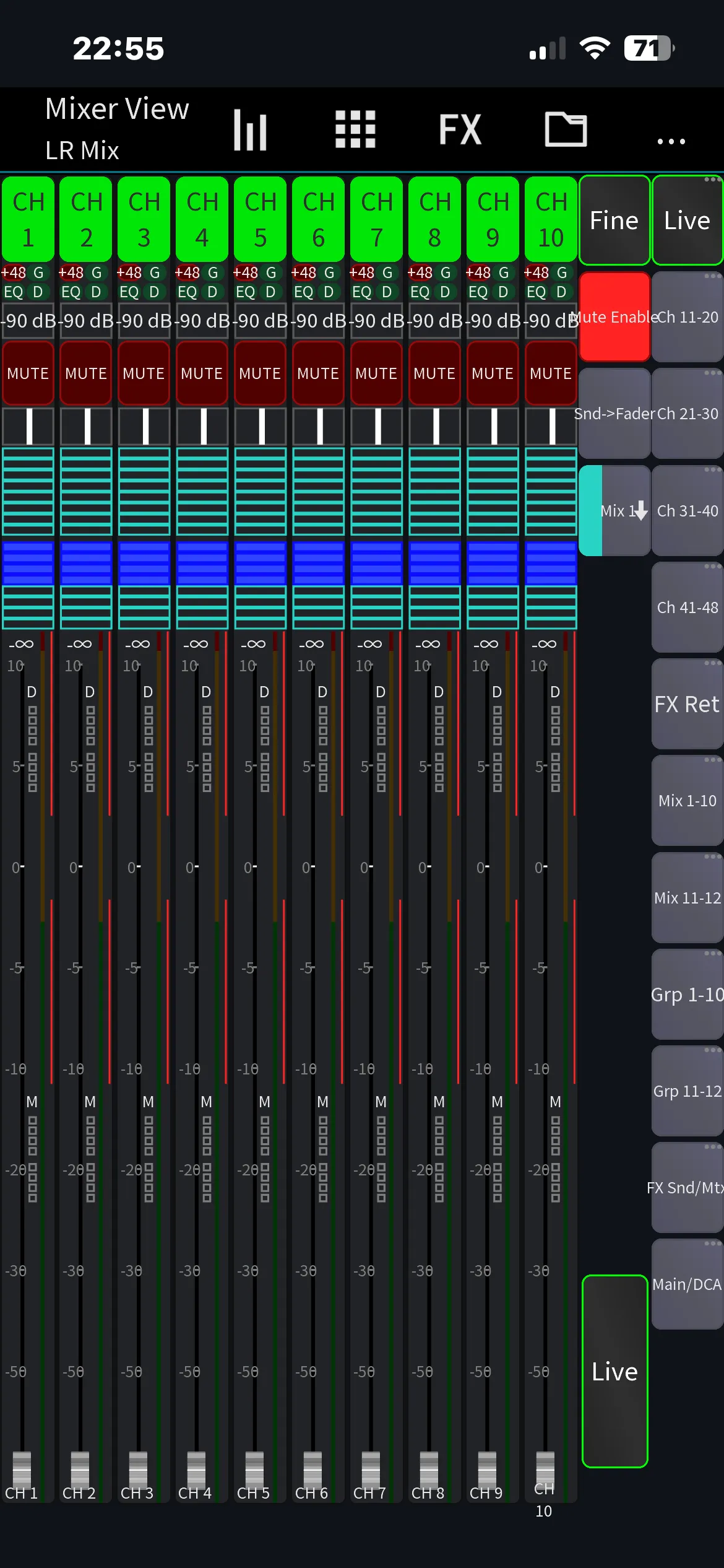

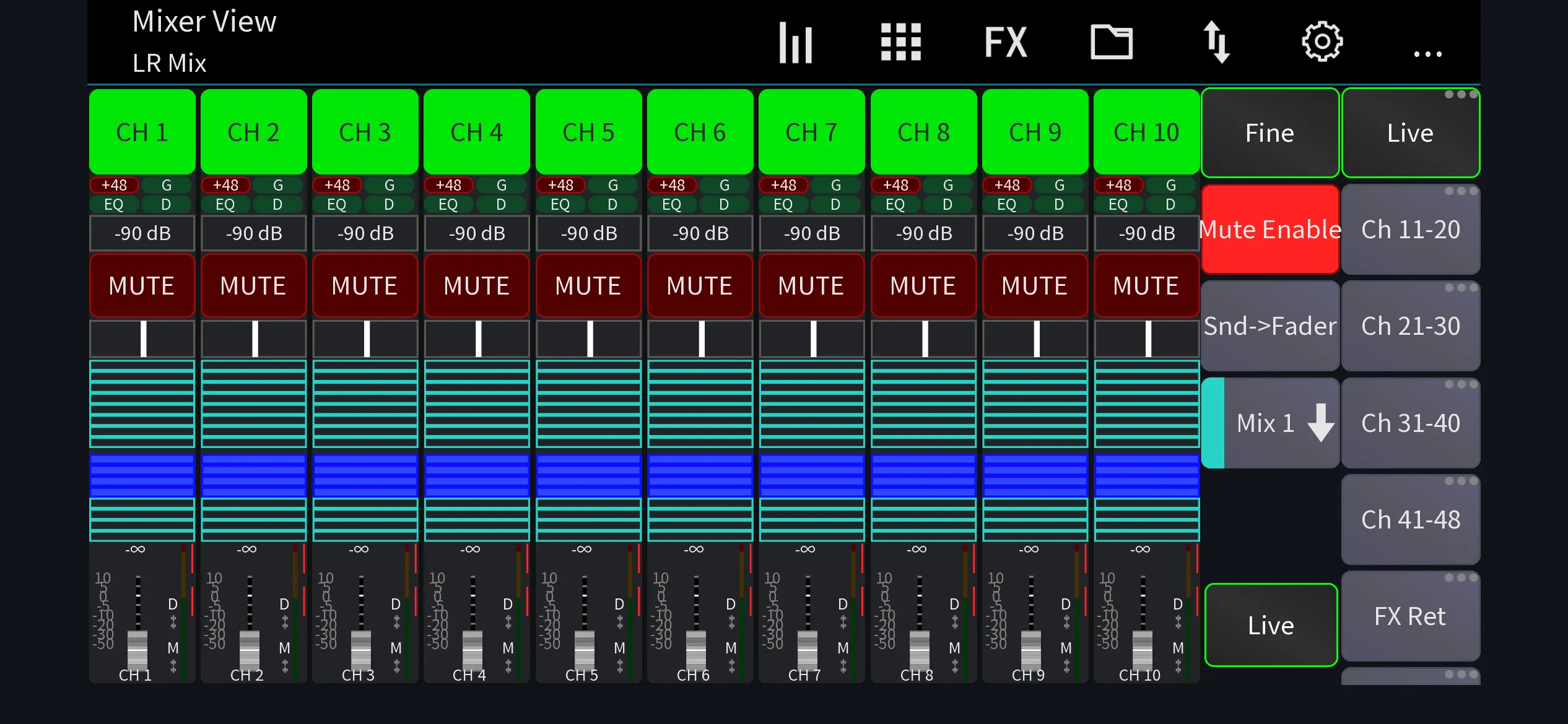

    1. Du erzeugst einen neuen (user)layer über das + Symbol rechts oben im layer menue, gibst ihm einen Namen und füllst ihn mit beliebigen Kanälen in beliebiger Reihenfolge wie einen user layer in Deinem Pult. Wenn er in der layer liste auf 'visible' steht, erscheint er mit dem vergebenen Namen als neuer, zusätzlicher button in der Layer Scroll Leiste. Die Position in der Leiste kannst Du mit Schieben des = Symbols auf der linken Seite der Layer Liste im Layer Menue bestimmen.
    das hat super funktioniert, danke für den tipp.
    da ich den neuen layerbutton ebenfalls "Live" genannt habe (und den alten wieder in "CH1-10" umbenannt), findet der von mir erstellte button sogar sofort den richtigen layer.

    Verstehe ich nicht.
    ich versuche es mal anders:
    es gibt bei mir auf der rechten seite buttons (mit drei punkten), in denen per default die kanäle der reihe nach aufgelistet sind.
    wenn man so einen button drückt, erscheinen die enthaltenen kanäle auf dem schirm und sind bedienbar.
    den obersten dieser buttons benenne ich von "CH 1-10" in "Live" um, weil ich hier die kanäle reinsetze, die ich für die VA brauche. die anderen buttons mit den ganzen restlichen inputkanälen benutze ich eigentlich nie.
    und der neue button unten heisst auch "Live", er verlinkt einfach auf den obersten button der seitenleiste.
    lieber wäre es mir allerdings, wenn ich die buttons rechts unbearbeitet lassen kann - und den neuen button ebenfalls mit der funktion ausstatten könnte, die nur meine eingeschränkte auswahl beinhaltet (also so einen button mit drei punkten). allerdings erschließt sich mir nicht, wie ich den konfigurieren muss.
  • A&H SQ und Mixing Station Was hilfts und was kann MS besser als die SQ App
    • 20. März 2024 um 00:03
    Jetzt wollen natürlich alle wissen was LIVE so macht?
    der button "Live" führt die oberfläche zurück auf das obersten kanäle. also die kanäle, die im ersten kanalbutton definiert sind. deshalb heisst der genau so.
    eigentlich wollte ich genau so ein frei belegbares fenster haben, aber das hab ich nicht gefunden ;)

    so, jetzt habe ich es ein bisschen geändert.
    Hochkant sieht es dann so aus:

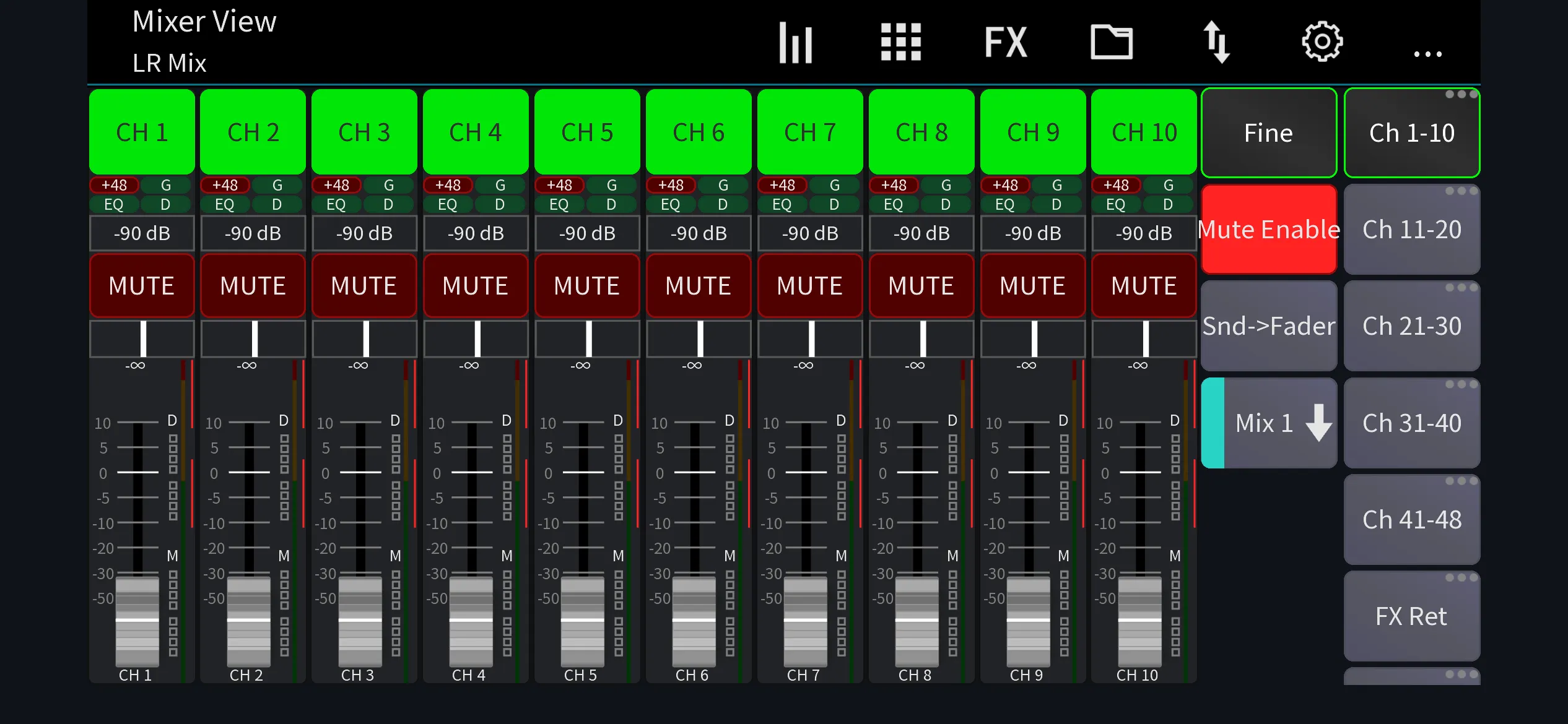

    insgesamt finde ich die originale app für die SQ nicht verkehrt, ich komme gut damit zurecht. sie ist auf jeden fall viel besser als die app für die dLive.
    was mir an der originalen app besonders gefällt, ist dass man die größenverhältnisse der fader zum rest sehr einfach und schnell verstellen kann. das geht so in MS nicht.

    by the way, mein Layout für die SQ auf dem smartphone
