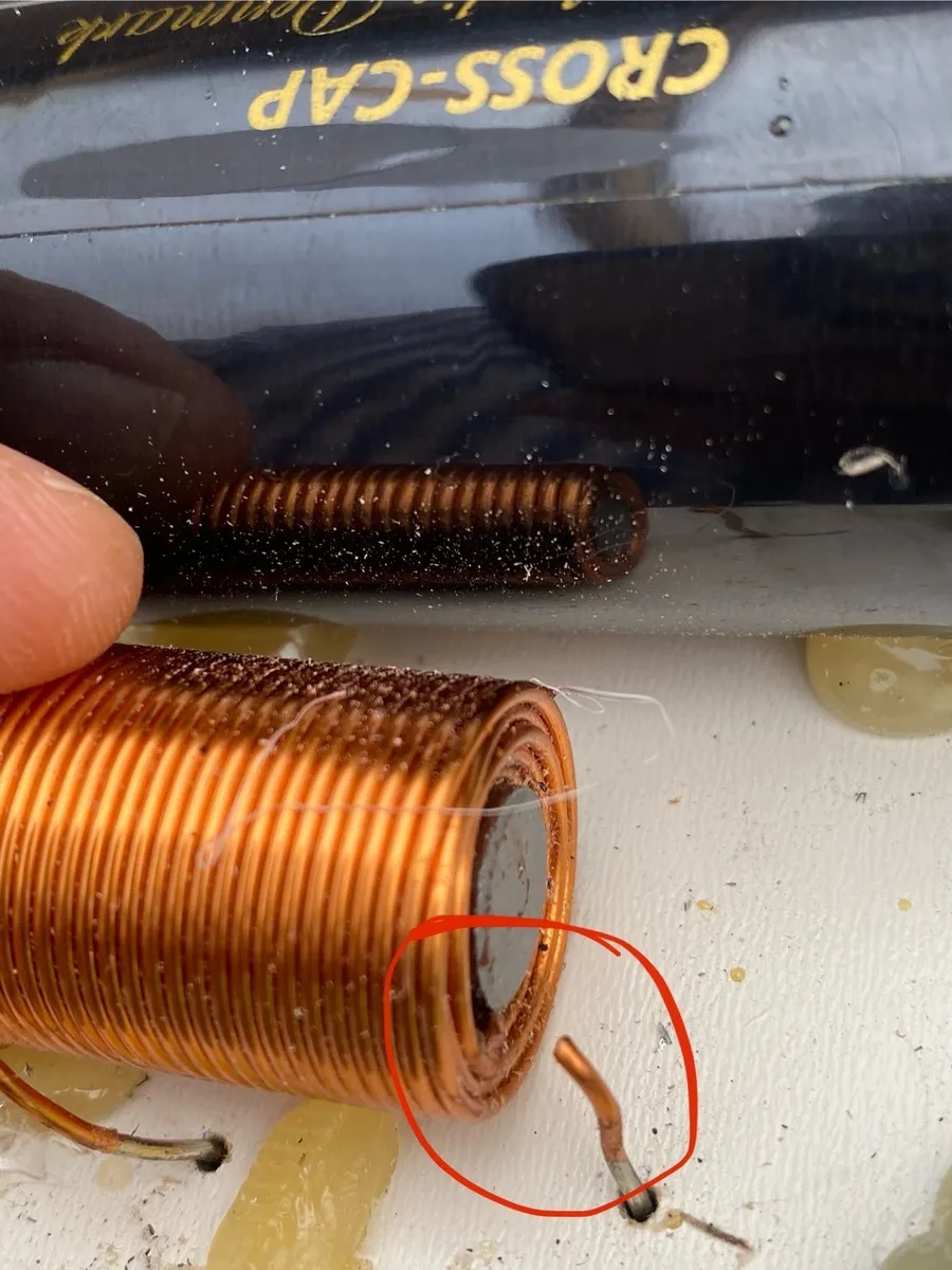

  • Gleichzeitiges Sterben der MT‘s bei Va
    • Jan Peh
    • 18. August 2024 um 11:13
    Sowas habe ich zwar noch nicht gehabt, aber der Fehler ist eindeutig :D jetzt frage ich mich nur wie es beim 2. als aussehen könnte…
    • Jan Peh
    • 18. August 2024 um 11:07
    Und auch die Funktion ist gegeben, dann scheint sich wohl entweder ein Widerstand oder Kondensator in der Weiche verabschiedet zu haben… ich werde nachmessen….

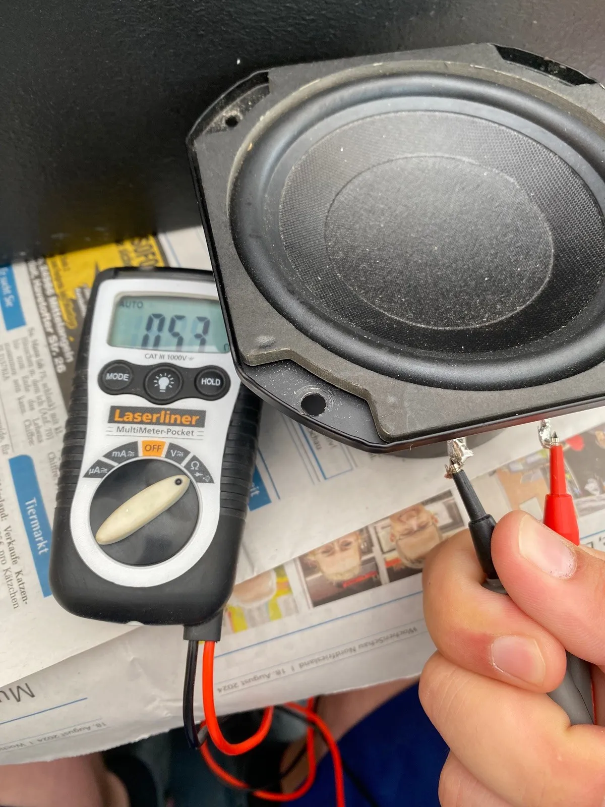

    • Jan Peh
    • 18. August 2024 um 10:50
    Rdc scheint in Ordnung zu sein, laut Datenblatt 5,4Ohm, gemessen zwischen 5,3-5,6Ohm. Also sollte die Schwingspule in Ordnung sein oder?
