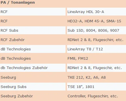

    Ich werde mir bzgl. der Tops ein Angebot vom Veranstaltungstechniker machen lassen.
    Sollte im Budget drin sein. :)
    Hat jemand Erfahrungsberichte der folgenden Tops?:
    HD32-A, HDM 45-A, SMA-15
    Die würden zur Auswahl stehen. :)
    Felix

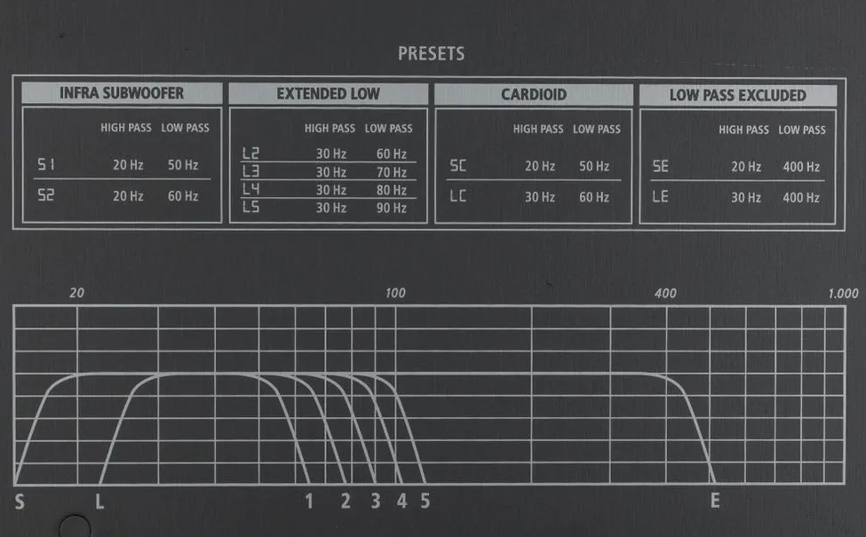

    Klar. Das die 6x Venti's reichen steht hier außer Frage. Mir gehts mehr darum, den Pegel der Venti's aufrecht zu halten, aber ein wenig mehr Tiefgang herzuzaubern. Das hat mir immer ein wenig gefehlt, sodass ich das bei der Party einmal mit ein wenig Tiefgangsupport ausprobieren wollte. :)
    Die 9007er hätte ich mit dem "S1" Preset angesteuert:
