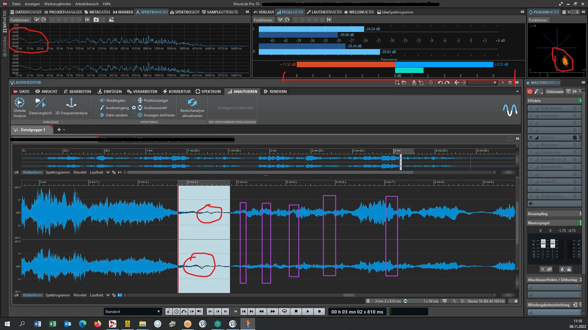

    Also die Aufnahme läuft über den Main. Das Bild ist ein Ausschnitt von der Stereoaufnahme.
    Auf die Haus Anlage gehen verschiedene Mono Aux Busse.

    Das ganze Phänomen kommt öfters vor:
    ...zu dem ist Links lauter, als Rechts - teilweixe sogar übersteuert (Siehe Timeline kurz vor den 3-Minuten - schlägt links auf 0dB an, Rechts nicht...
    Das Links lauter ist als rechts, kommt daher, dass das Flügel Links steht. Zwar nicht im Aufnahmewinkel vom XY aber kommt doch bisschen rein.
    Während einer Veranstaltung läuft keiner Iwo in der Zwischendecke oder so rum.
    Auch haben wir keine Orgel
    Beim Mischen störts nicht. Low-Cut rein und fertig. Doch finde ich es Interessant das Phänomen zu erklären und ihm auf die Schliche zu kommen, zwecks Lernen in Fehleranalyse und Fehlerbehebung.

    Guten Tag,
    bei einer Chor-Aufnahme mit XY-Stereofonierung (2x Neumann KM184) und Stützen (12x Shure MX202, hauptsächlich 8x aktiv) kommt folgendes Bild raus:
    Ich denke ich muss nicht viel sagen und das Bild sagt viel aus.
    Es kommt immer wieder, gerade in kurzen Gesanglichen Pausen so eine unnormale Form des Pegels. Mal größer mal kleiner. Das Phasenmeter schlägt wild in alle Richtungen.
    Ein DC Versatz ist laut Wavelab nicht großartig vorhanden. (Fehler unter 0,1%)
    Es ist aufgrund der niedrigen Frequenz natürlich nicht zu hören. Doch würde mich mal Interessieren was Ihr so dazu sagt, was das sein kann. Wind schließe ich mal aus, da man es eigentlich immer stark hört, also auch höher frequente Anteile hat.
    Das Interessante ist, dass es nur bei der Chor Aufnahme ist. Bei Rednerbeiträgen oder Liedern die in die normalen Bühnenmikrofone gesungen werden, ist dieser Effekt auch nicht vorhanden.
    Falls ihr noch weitere Informationen braucht, um diesem Effekt auf die Schliche zu kommen und wie man dies vielleicht lösen kann schreibt einfach.
