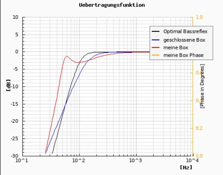

    Hab nun mal mit einem Online-Tool simuliert. Rot entspricht deinem Entwurf:
    So etwas habe ich mir schon gedacht - totale Fehlabstimmung. Ich würde das nicht machen...

    Kannst du die Simulation mal zeigen?
    Bei einer Gesamtgüte von 0,22 und einem VAS von 49L scheinen mir über 50L Gehäusevolumen sehr viel zu sein. Eine saubere Abstimmung kann ich mir da ehrlich gesagt nicht vorstellen. Hier in der Arbeit habe ich aber kein Simu-Programm.

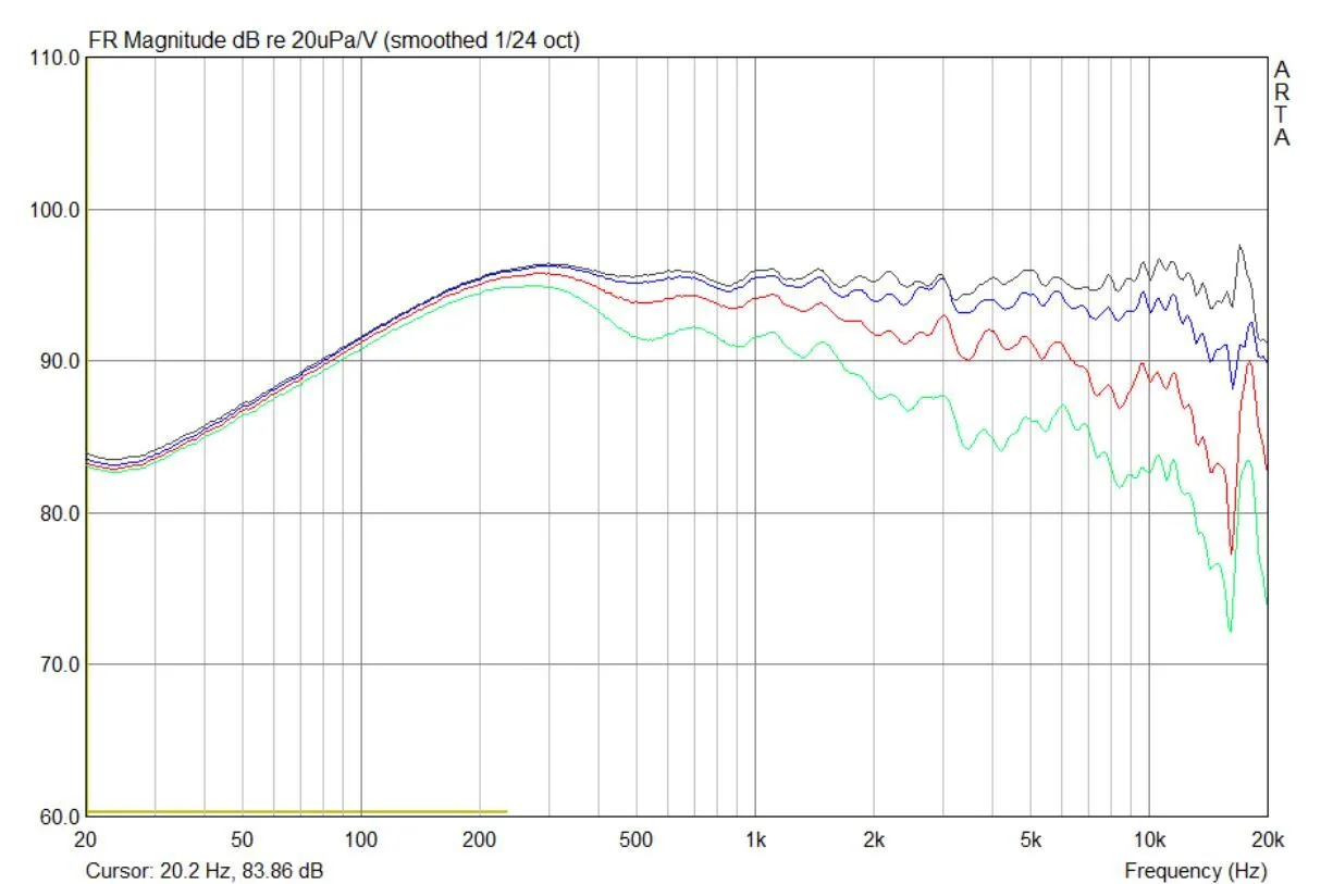

    Das soll schon eine Fullrange-Kiste werden. Die Alte mit den kleinen 5" Tieftönern lief schon erstaunlich gut und machte rund 40Hz f3:
    Die neue Version bekommt aber vier 8"er pro Box.
