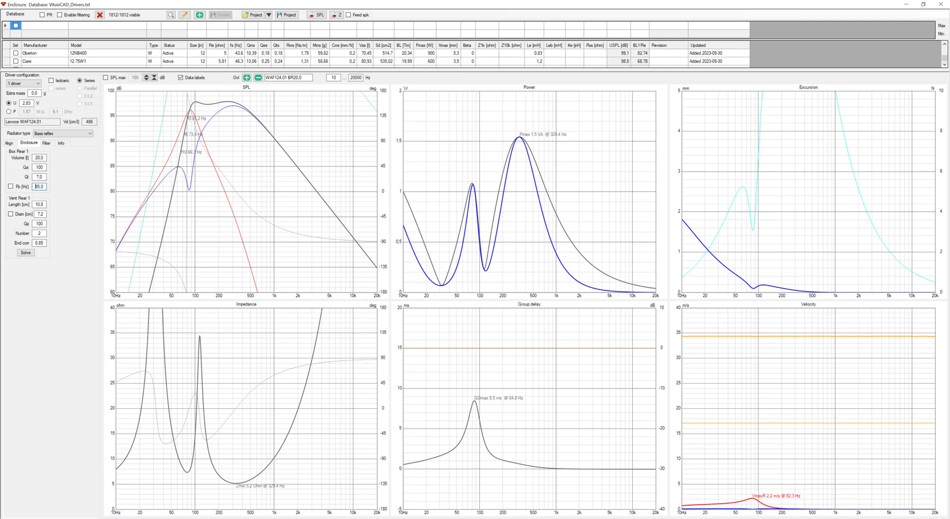

    Habe nochmal die Simulationen der anderen Chassis durchgeschaut, und auch B&C, Oberton, P.D., usw. stimmen mit ihren eigenen Empfehlungen so ab... einzig beim 18Sound Treiber geht es mehr Richtung dessen was ich aus dem HiFi Bereich kenne...
  • Mystery PA miniaturisiert
    • formatter
    • 26. Oktober 2023 um 10:43

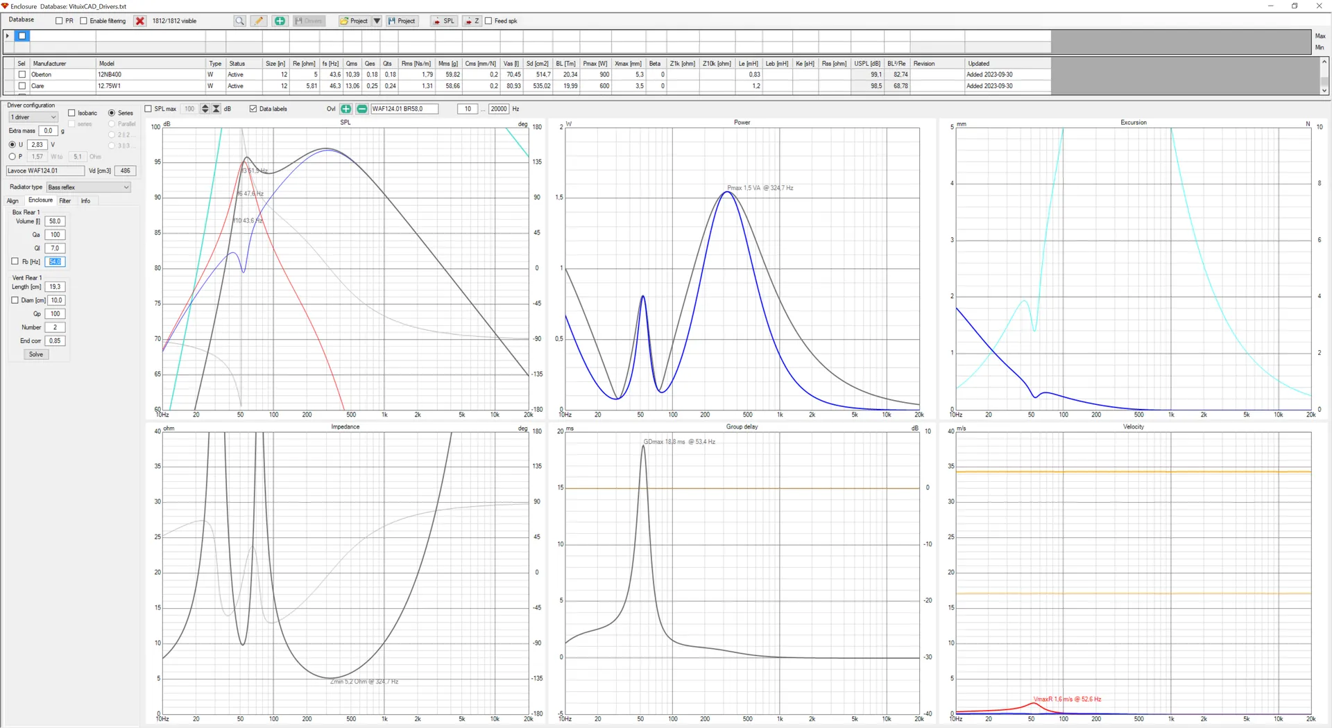

    Sieht in meiner Simultation genauso aus, und gebe Dir absolut recht... aber so stimmt Lavoce das selbst ab, und darum wollte ich dem etwas "blind" folgen:
    Die GroupDelay finde ich auch was zu hoch...
    Mal auf die schnelle ein kleines Gehäuse (Vb ca. halbes Vas):
    Was abgesehen vom Tiefgang natürlich deutlich schöner ist...
    Was zu tun ? Denke schaue nochmal weiter nach Alternativen...

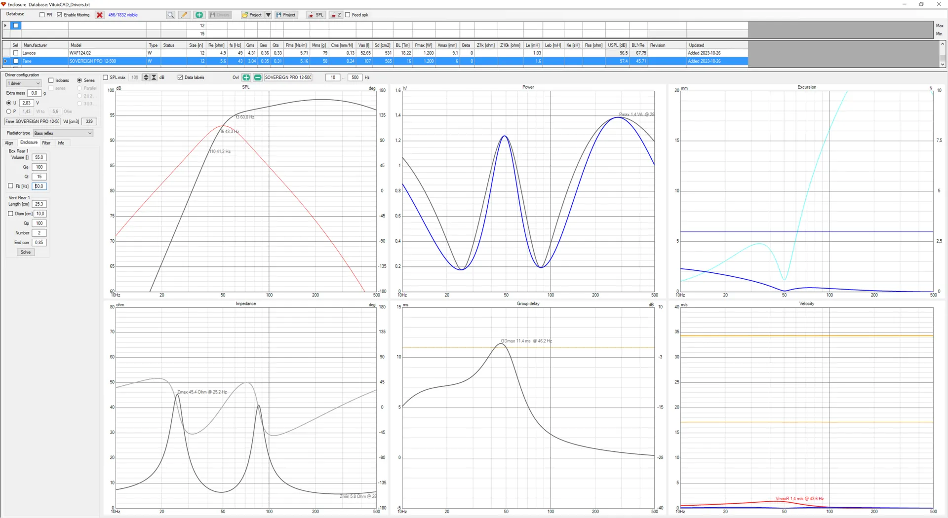

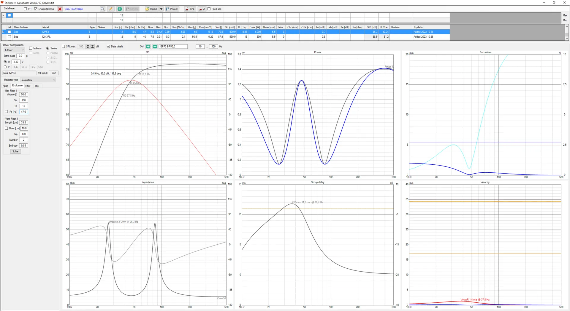

    • 26. Oktober 2023 um 08:54
    Habe ihn mal simuliert...
    Lavoce gibt selbst bereits eine BR-Gehäuseempfehlung von 59,4 Litern und 55 Hz Abstimmung an.
    Dies als Ausgangspunkt genommen habe ich mit VituixCAD mal nachsimuliert, und bin bei in 58 Litern und Fb=54 Hz bei F3=52 / F6=48 / F10=44 Hz (gerundet) rausgekommen.
    Werde also dem Vorschlag von Lavoce mehr oder weniger folgen...
    Brutto-Volumen habe ich noch nicht ermittelt, die Konstruktion der Box steht noch aus.
    Eine passive Weiche kommt nicht zum Einsatz, der Treiber wird direkt an die Endstufen mit DSP Weiche davor laufen.
