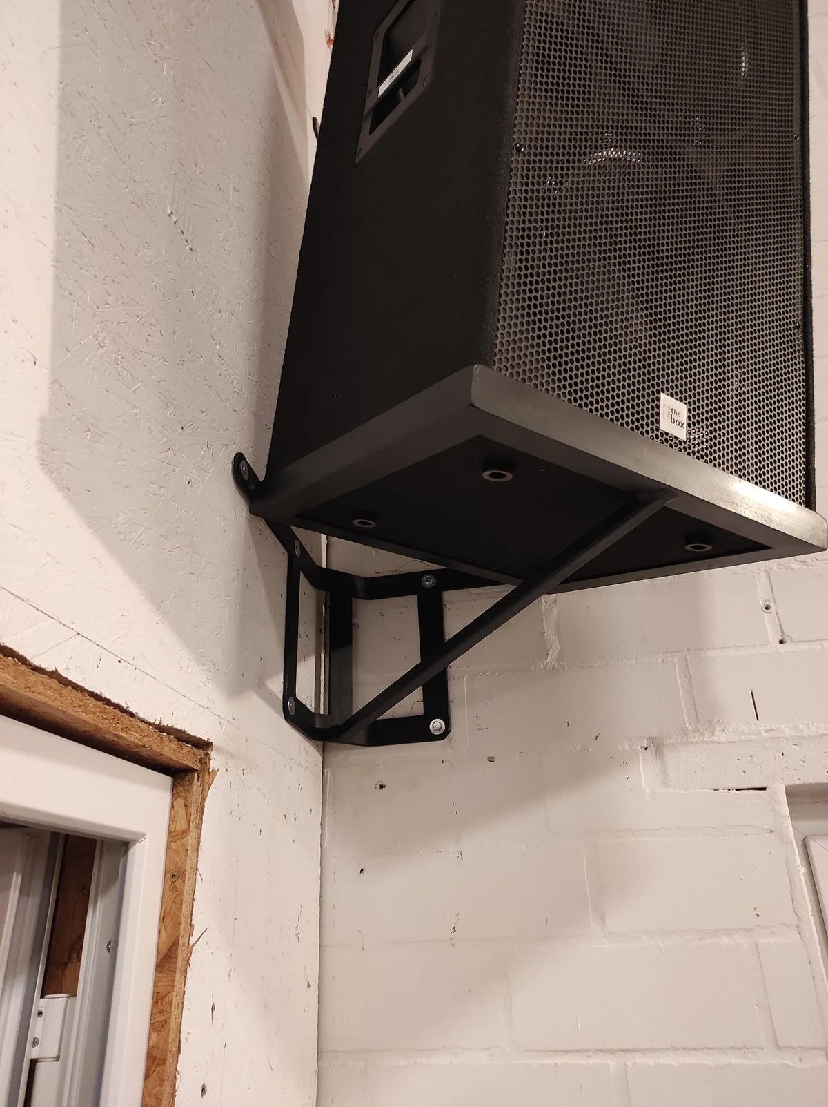

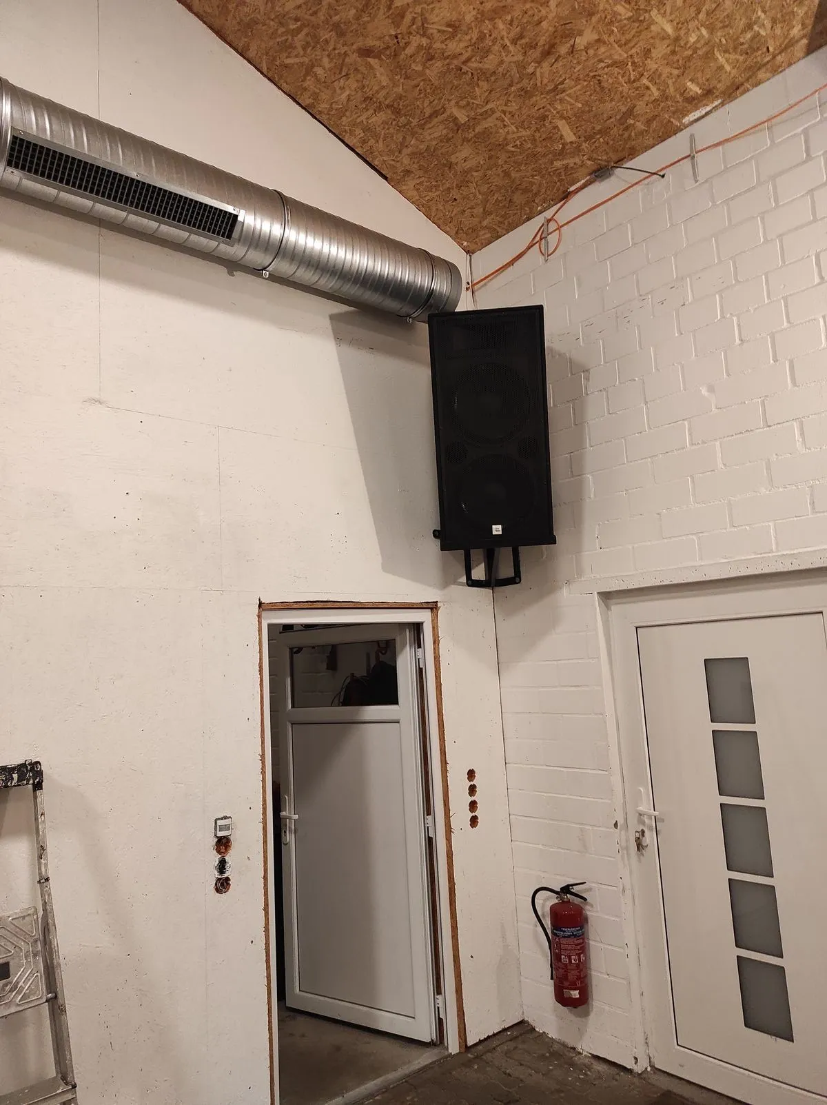

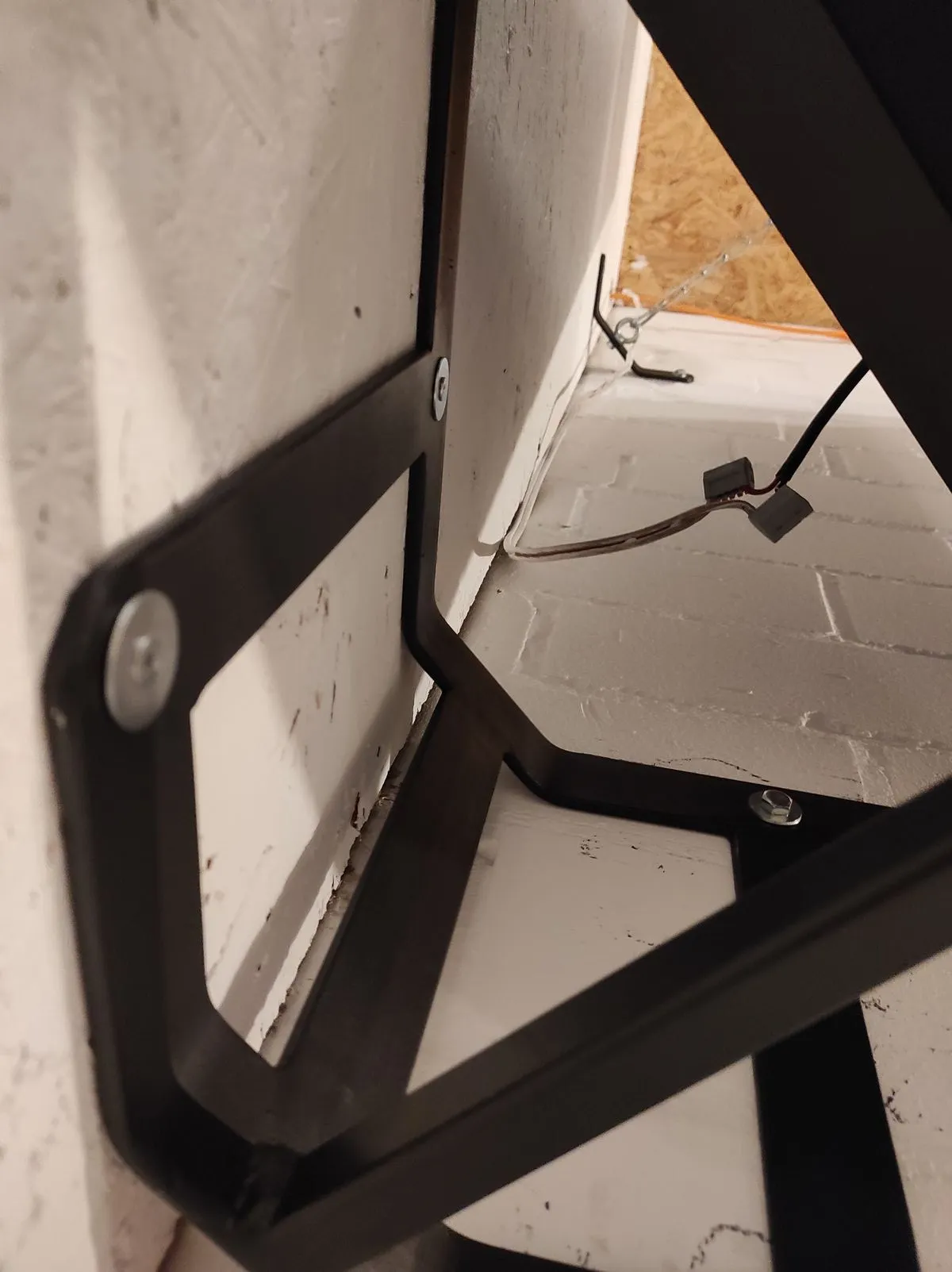

    Da braucht's kein Gelenk. Für das perfekte Klangerlebnis braucht's 'ne andere Box.
    Alternativ das Ding auf de Kopf stellen, dann ist der HT tief genug um auch das Nahfeld ausreichend abzudecken.
    Oder einfach ein audiophiles Klangholz (AKA "Dachlatte") unterlegen, dann passt die Neigung auch.
    Deine Mutter ist mit Sicherheit Wahnsinnig Stolz so ein tolles Kind zu haben :)
    Ganz im Gegensatz zu meiner^^
    Ich denke für mich als "Laie" mit meinen paar übungen als Schweißer sollte das reichen und halten....habe meine 95kg Rangehangen und es hat gehalten ^^
