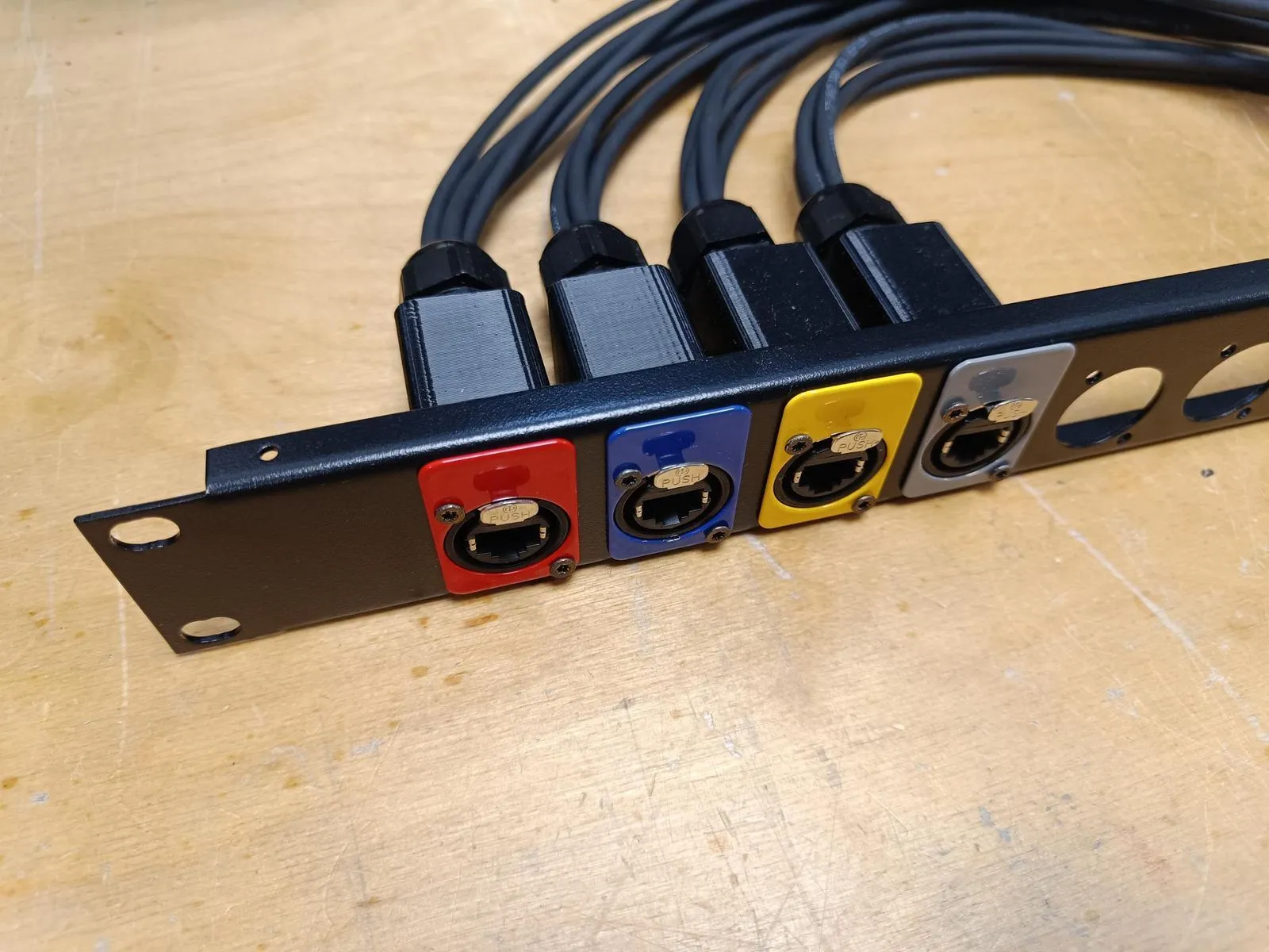

    Was ich standardmäßig machen kann sind Peitschen zum festen Einbau, vorne Ethercon und hinten 4x Kabel, Baugruppe im D-Serie Format, Damit bekommst Du bis zu 64 Kanäle auf einer HE unter,
    Kabellängen und Farben anzupassen ist nicht das Problem. Nennt sich D-Kit-intern, fehlt noch das Bild auf der Homepage, steht erst seit gestern abend drauf.
    https://www.cat-core.de/de/Produkte/D-Serie-Retrofit-I
    Steckbare Kabelpeitschen (also Ethercon-Stecker auf 4x loses Kabel) bin ich noch nicht zu einer finalen Entscheidung gekommen, in welcher Kabel/Steckerkombination das so wird wie ich es cool finde. Das Material liegt auf der Werkbank, bis Hamburg werde ich eine spruchreife Entscheidung gefällt haben..
    Du könntest dann für mximale Flexibilität auch einen NE8FF in die Blende schrauben, und verschieden lange Peitschen flexibel einsetzen. Machbar ist relativ viel :)

    Mich interessieren die Rastermaße, räumliche Orientierung und Reihenfolge der Eingangsbuchsen,
    um daran ggf. mechanisch mit einem Steckmodul auf Cat-Buchse anzuflanschen.
    Das ist mechanisch etwas tricky (um eventuellen herstellerseitigen Fertigungstoleranzen beim Einbau der Buchsen Rechnung zu tragen), daher wäre es schade den Aufwand nur für ein spezifisches Produkt zu betreiben. Leider sind die Hersteller teils mit CAD-Zeichnungen sehr zurückhaltend, andere offenbaren viel Humor (Midas z.B. stellt z.B. nicht zu jedem Produkt aus der gleiche Familie verwertbare CAD-Files zur Verfügung, und wenn dann unterscheiden sich die Rastermaße minimal, obwohl man meinen sollte dass es sich um das gleiche Chassis handelt)
