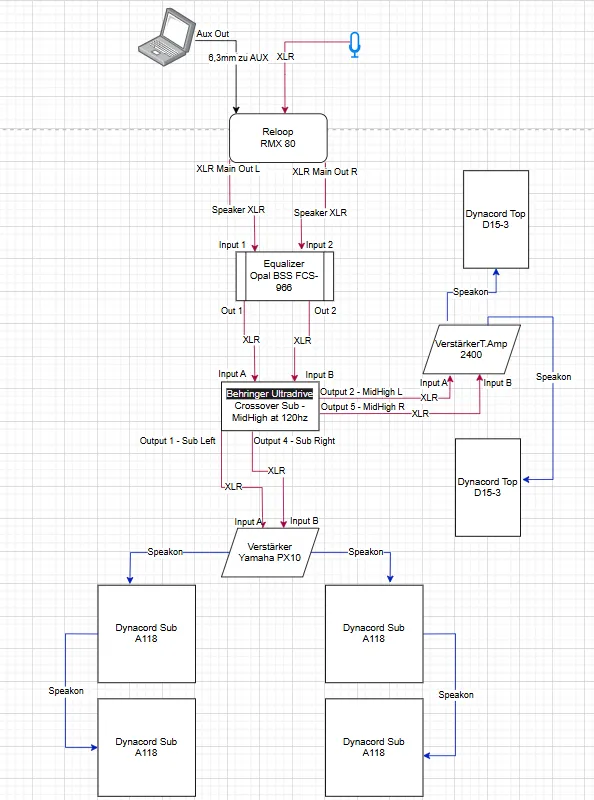

    Liebes Forum,
    heute setze ich mal auf euer Schwarmwissen und freue mich vor allem noch ein paar neue Vorschläge zu hören.

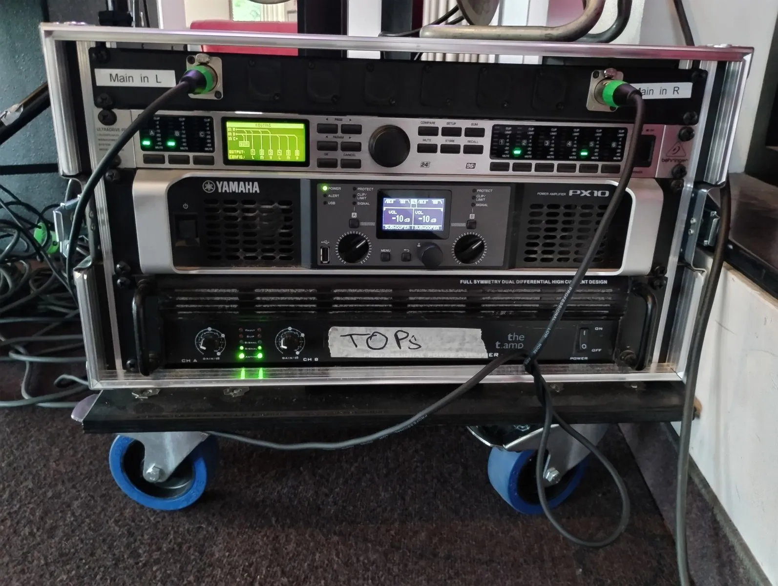

    Lage jetzt: wir haben bei uns in der Uni sehr Lange ein passiv System stehen gehabt, bestehend aus:
    2x Tops: Dynacord D15-3 über T.Amp 2400 Mk2
    4x Subs: Dynacord 118A uber Yamaha PX10
    crossover usw. läuft über ein Behringer Ultradrive.
    Nun gibt es mit dem System mehrere Probleme:
    1. Oft müssen es absolute Laien anhand einer Anleitung aufbauen, trotz beschrifteten Patchpanels und Bebilderung, scheitern daran einige.
    2. Die Nutzung des Systems ist nicht nur für Partys aller Musikrichtungen und Konzerte, sondern auch für Paneltalks oder ähnliches. Dafür das Rack rausrollen und die Sachen verkabeln wäre sehr aufwändig, ist oftmals als Feedback gekommen.
    3. Die Tops und Subs sind ihrem Alter entsprechend merklich am Leiden. Sei es ein Treiber bei den Subs der getauscht werden muss, beim nächsten Sub der Filter, und beim Top die Weiche. Alles davon hat immer öfter ähnliche Probleme und ist somit sehr wartungsintensiv.
    Das Ziel: Wir wollen umsteigen auf ein Aktiv-System um das oben genannte zu ersetzen. Dafür ist ein Budget von Obergrenze 10.000€ vorhanden.
    Bisherige Überlegungen dazu:
    Für die Subs 2 x die RCF 8004, aber 4 subs durch zwei ersetzen ist einfach mal ne Menge weniger Membran die man da hat. So ganz glücklich macht mich diese Lösung also noch nicht.
    Für die Tops 2 X die RCF 912 AX, die sind natürlich etwas weniger Potent als die alten Tops aber haben den großen Vorteil für die Laiennutzung von Bluetooth. Das macht die einfach sehr viel praktischer, da sie so ohne großen Aufwand für Panels, Filmabend oder spontane Musikuntermalung genutzt werden können.
    Alternativen: ich habe vor dem Post natürlich mich schon etwas belesen und hätte sonst noch die LD Stinger Sub 18a G3 im Auge gehabt.
    Aber hier in Berlin gibt es nicht wirklich (oder ich kenne sie nicht, ladet mich gerne zu euch ein) die Möglichkeit, die Sachen probezuhören.
    Ich hoffe mit dem Textschwall könnt ihr was anfangen und freue mich schon auf eure ganzen Meinungen zu dem Thema!
    PS: Bitte steinigt mich nicht wegen der Top Auswahl, die ist wirklich nach dem gerichtet, was die Leute sich wünschen.

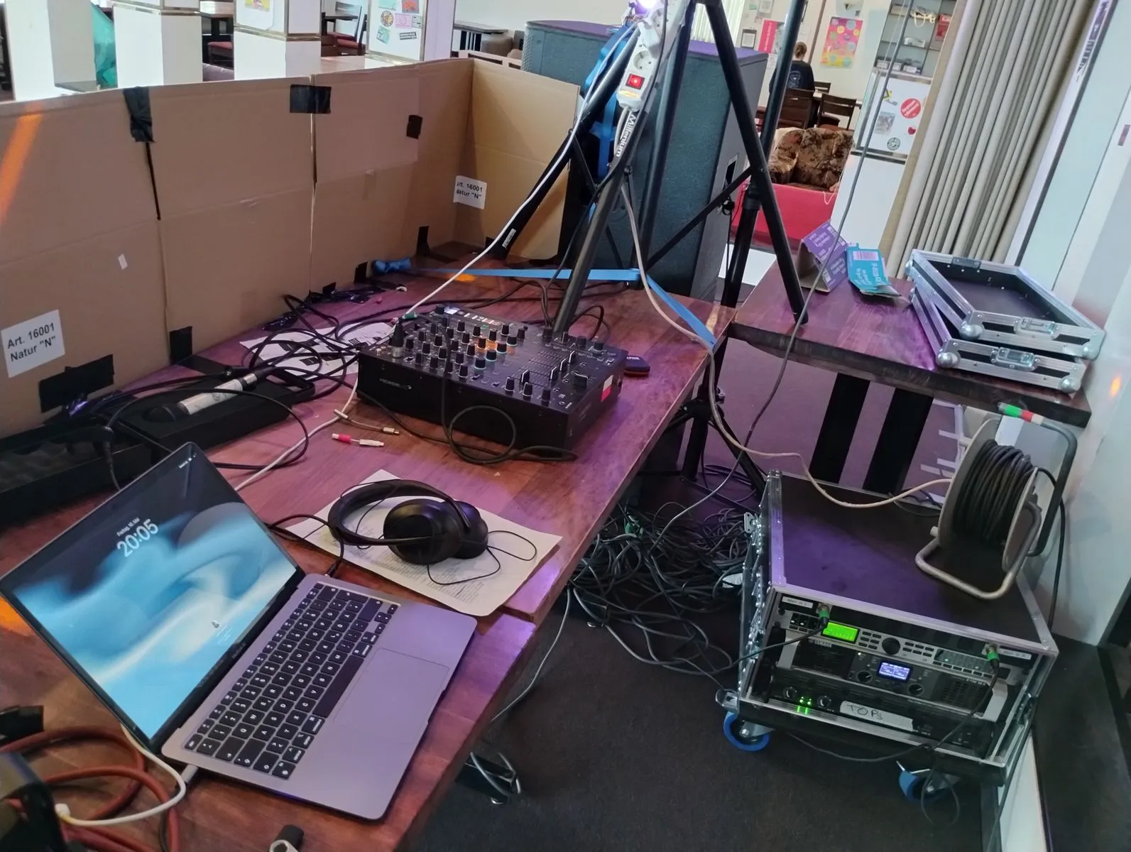

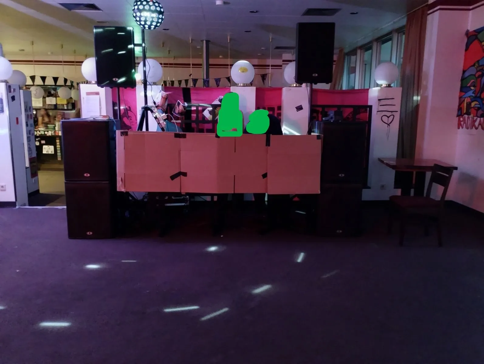

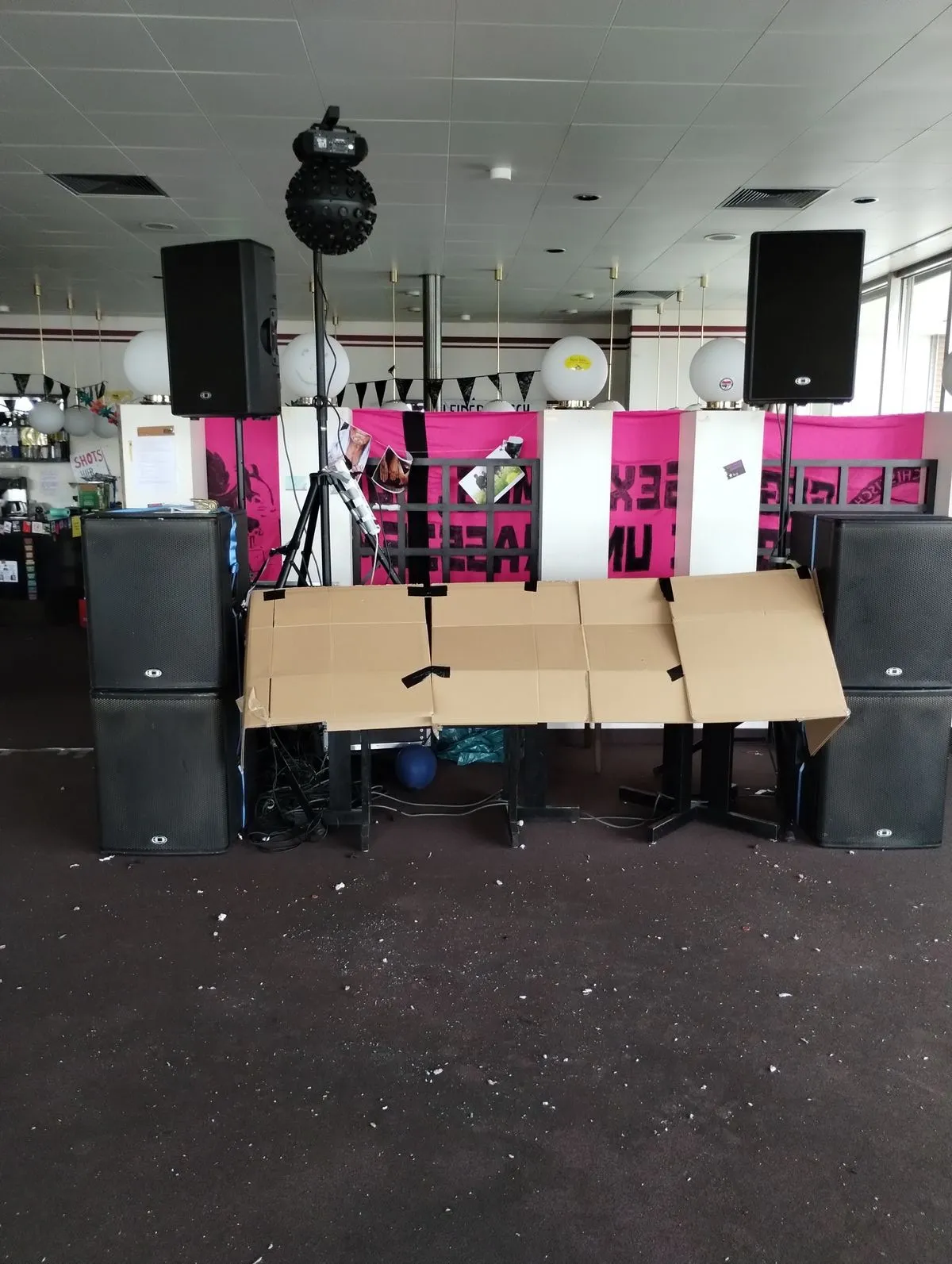

    Ich bin fix und alle sag ich euch! Aufbau um 15 Uhr gestartet am Freitag, ab 16 Uhr war dann sehr nett Numpfel mit dabei und hat tatkräftig geholfen. Es gab natürlich wie zu erwarten aber ein Problemchen. Ich hab euch ja angezeichnet wo wir unseren Main Floor aufbauen, genau die ganze Wand hatte aber aufgrund von wasauchimmer keine einzige funktionierende Steckdose mehr (also alle 8 ohne Saft), also mussten wir kreativ werden mit Verlängerungskabeln, schonmal nicht mein Lieblingsanfang. Trotzdem dann alles aufgebaut und ich hänge euch mal ein before und after an, sowie ein Ansicht von der Dauerausleihe die ich dem Ganzen im Rack verpasst habe:
    Fazit für Main Floor, es war komplett voll, wir hätten sogar mehr Platz gebraucht aber die Leute hatten ihre Freude!
    Ich sammel grad noch Bilder vom anderen Floor und update euch da auch noch!

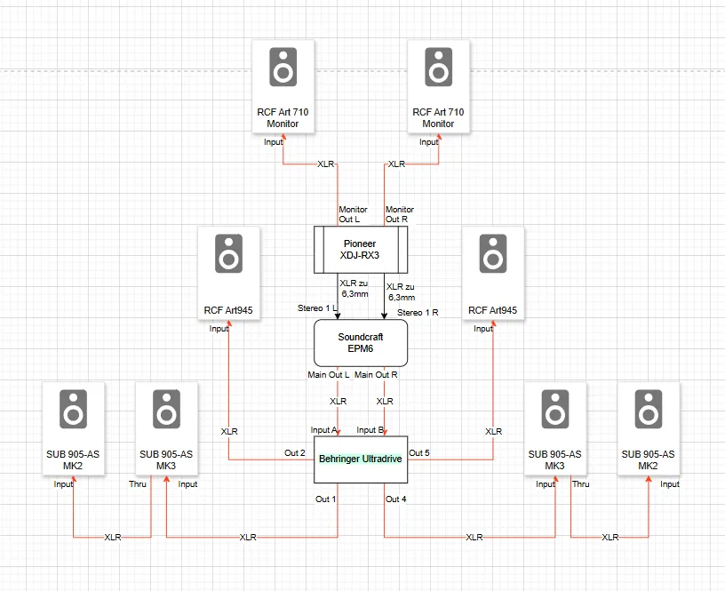

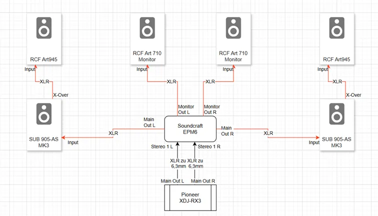

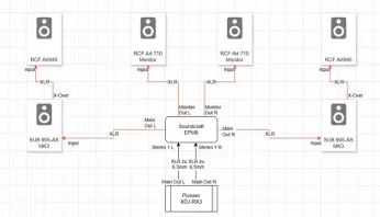

    Für Techno habe ich mal meine Skizze angepasst:

    Auf dem Techno Floor 2: etwas weniger geschützt, aber am Tisch sind Pappen angebracht, so dass DJ Equipment sicher steht und keiner rüber greifen kann. Leider kann man da auch nicht so riesig umstellen, weil beide Türen frei bleiben müssen aus Brandschutz und auf der Glasseite keine Steckdosen sind :(
    Die Lautsprecher auf dem Main floor sind hinter einer Barriere aus Tischen, so dass auch niemand gegenlaufen kann gegen ein Stativ .

    yamaha4711 tatsächlich ist der Equalizer da nur drin, für falls gebraucht, nicht unbedingt fest verplant. Mit dem Behringer Room Correction machen, hatte ich noch gar nicht so richtig die Zeit mich da einzuarbeiten, aber ist schon sehr richtig von dir anzumerken, das in dem direkt zu machen!
    Der DJ hat die zwei Art710 als Monitore links und rechts vom Kopf, die sind in der Technik Skizze mit eingeplant. Aber wahrscheinlich wäre es sehr sinnvoll, mit dem Equalizer den kleinen Raum zu entzerren, bzw mit einem zweiten Ultradrive. Den habe ich sehr sicher noch.

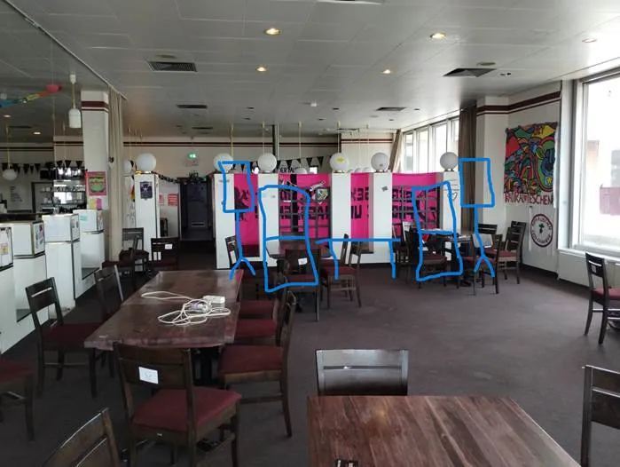

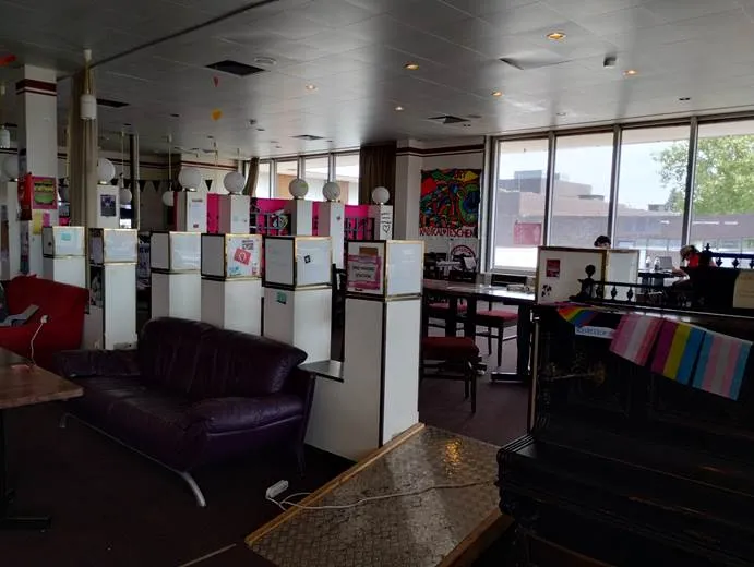

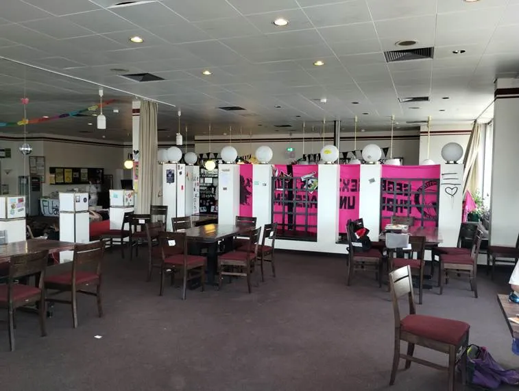

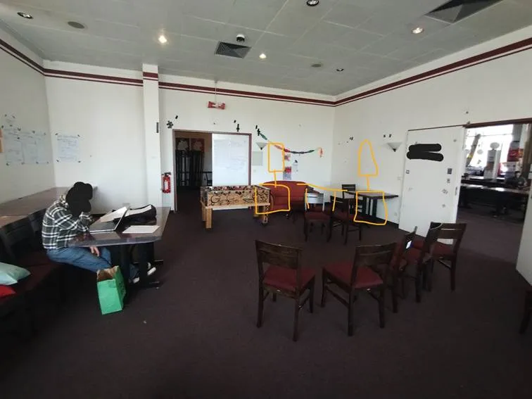

    Hier die Bilder vom "Main Floor"

    Hallo ihr lieben,
    wir planen als Fachschaft (Interessensvertretung von Studierenden) eine Party und ich dachte ich teile meine Gedanken mal und höre mir an, was ihr so an Kommentaren, Kritik und Verbesserungsvorschlägen habt.
    Es wird bei unserer Feier zwei „Floors“ geben. Ein Main Floor der Plan jetzt folgenderweise aufgebaut ist.
    Der zweite Floor wird etwas später geöffnet und dann von Techno DJs bespielt, das Setup für den sieht folgenderweise aus.
    Ich würde sehr gerne hören was eure Ideen sind wie man hier noch was verbessern kann. Ich arbeite natürlich mit dem Technik-Pool der uns zur Verfügung steht und da alles ehrenamtlich etc. ist, können wir auch nicht einfach neue Technik kaufen.

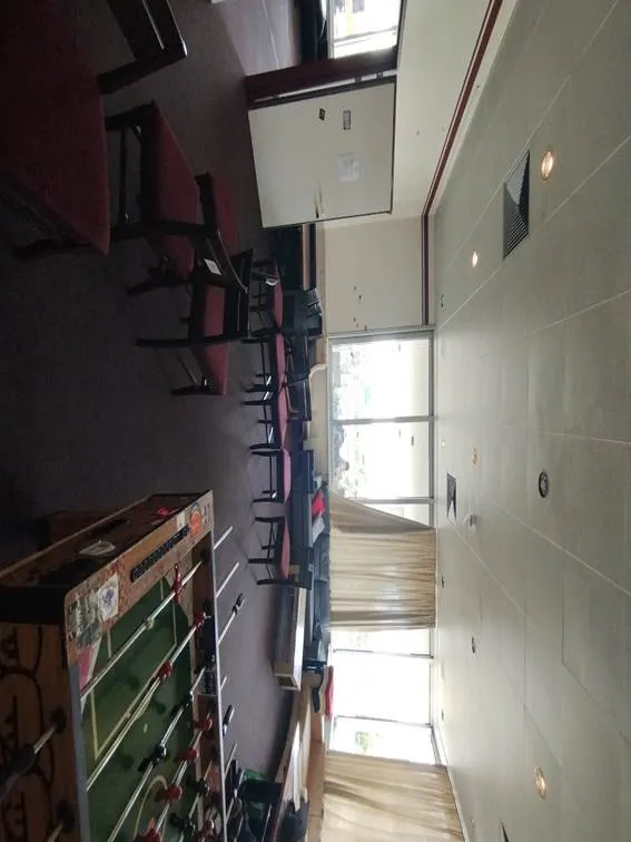

    Bilder vom kleinen techno floor, alles an Einrichtung wird rausgeräumt:
    Ungefähr gezeichnet wo das Setup steht, in der Ecke in den Raum spielend.
    Floor Main, auch hier natürlich ohne Möbel im nächsten Post:
