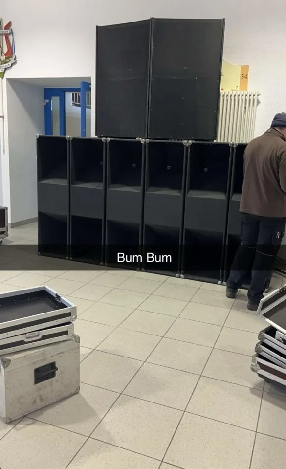

    Hi zusammen,
    Ich dachte, ich berichte euch mal wieder über die Schweriner Pa von Kurt. Wir waren am am Karfreitag auf einem Tuning-Treffen unterwegs mit dem Setup 9 x TL 4025 und zwei der Tops. Wie erwartet, hat es wirklich überwältigend gut funktioniert. Die Tops sind wirklich sehr gut!
    Allerdings haben wir uns die Frage gestellt, was Kurt mit 12 davon machen wollte, die zwei haben wirklich völlig ausgereicht für den Platz und der war jetzt nicht klein… mit einem Dritten hätte man hätte man noch eine breitere Abdeckung bekommen aber so war es auch schon echt gut. Vielleicht weiß ja jemand mehr wo Kurt kannte.

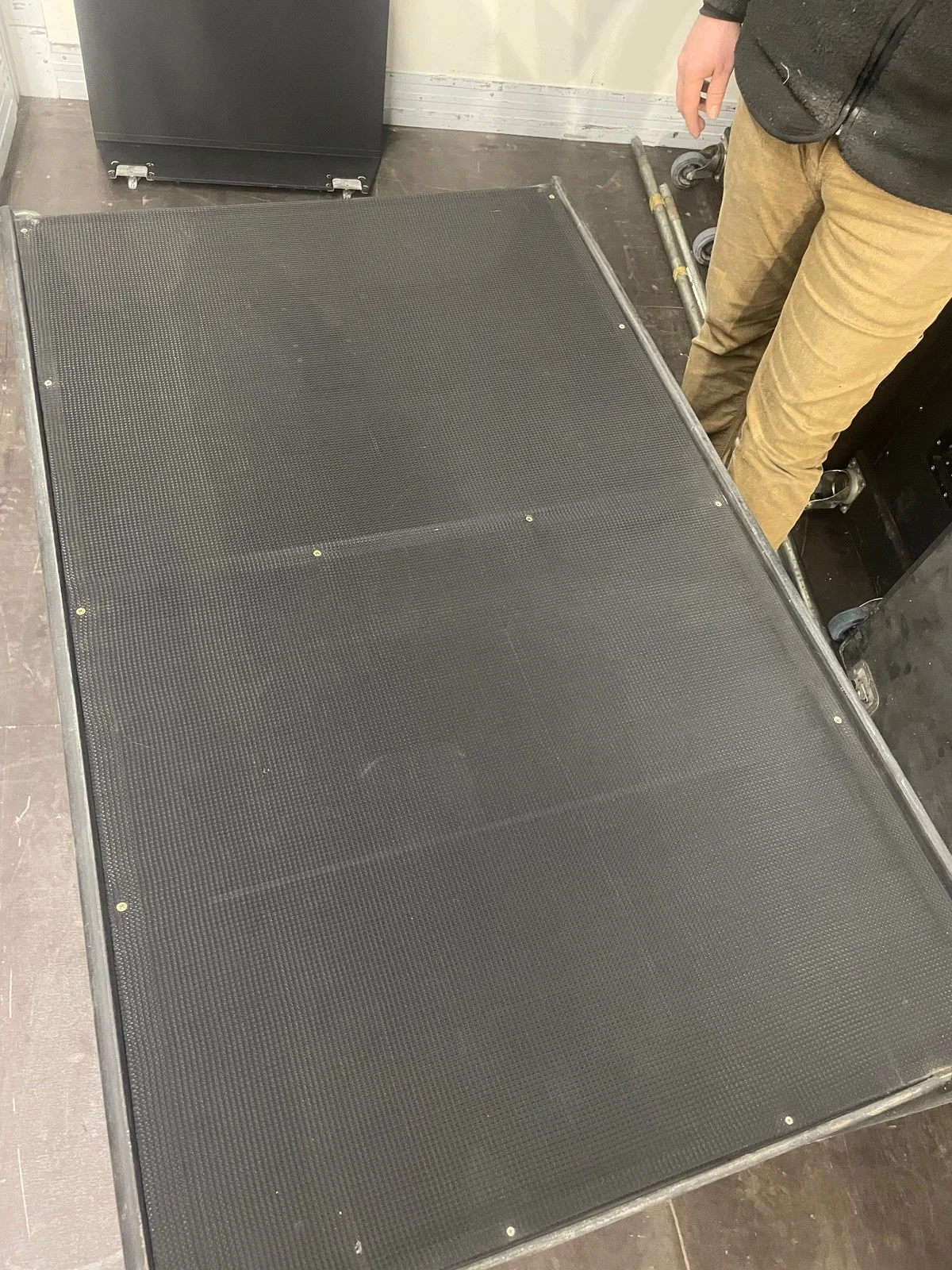

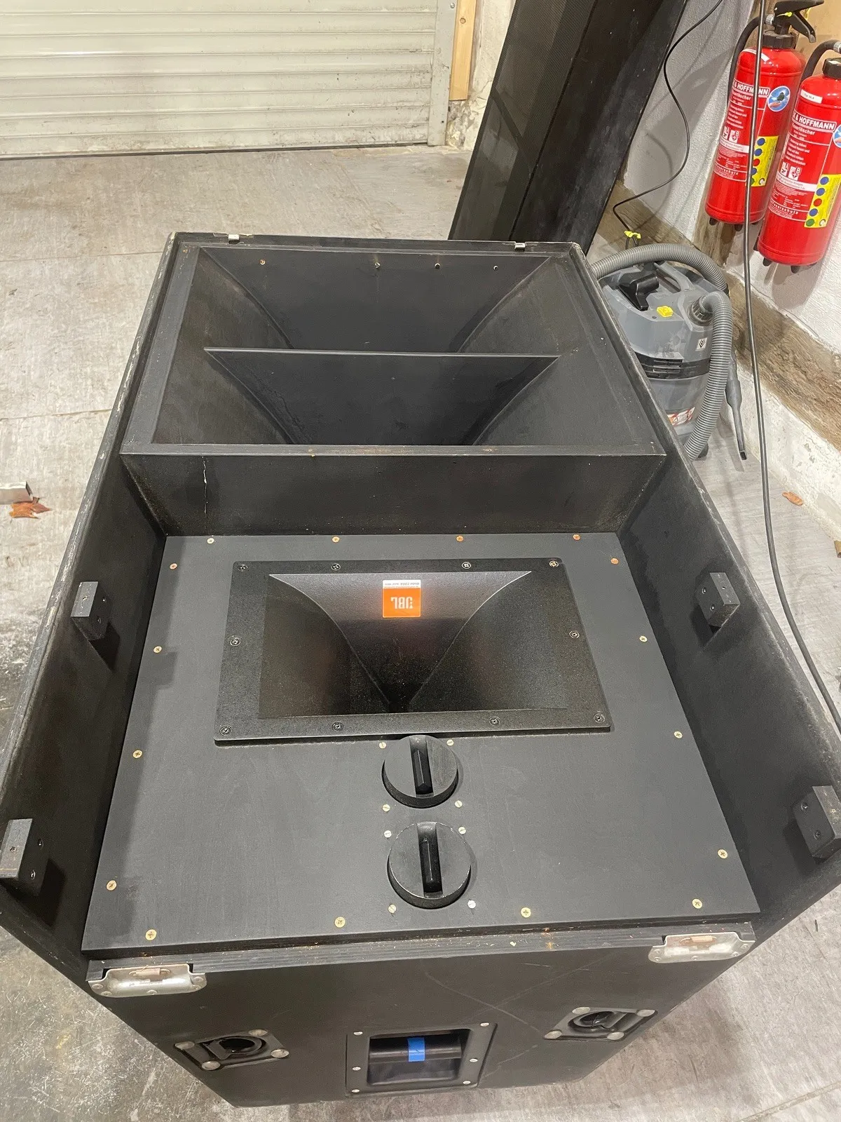

    Also wie versprochen die die Bilder ohne Bespannung des Tops
      • 287,38 kB
      • 1.200 × 1.600
      • 336,18 kB
      • 1.200 × 1.600
      • 318,12 kB
      • 1.200 × 1.600
      • 225,5 kB
      • 1.200 × 1.600
  • Wie am beste 32 Ev TL 4025 aufstellen
    • JGSHOldschoolPa
    • 12. Dezember 2024 um 20:10
    Zitat von stöff
    Was sind das für Tops, wie sehen die aus? Gibts mal ein Bild ohne Abdeckung? Danke :)
    Zitat von Blancblue
    Die hier?
    https://products.dynacord.com/binary/alphax190_datenblatt.pdf
    Ich mache euch gerne mal ein Bild von den Tops ohne Bespannung. Sie sind genau so aufgebaut, wie Test es beschrieben hat. Sie werden auch als Drei-Wege-System über ein NL8 angesteuert, bei dem 6 Pins belegt sind.

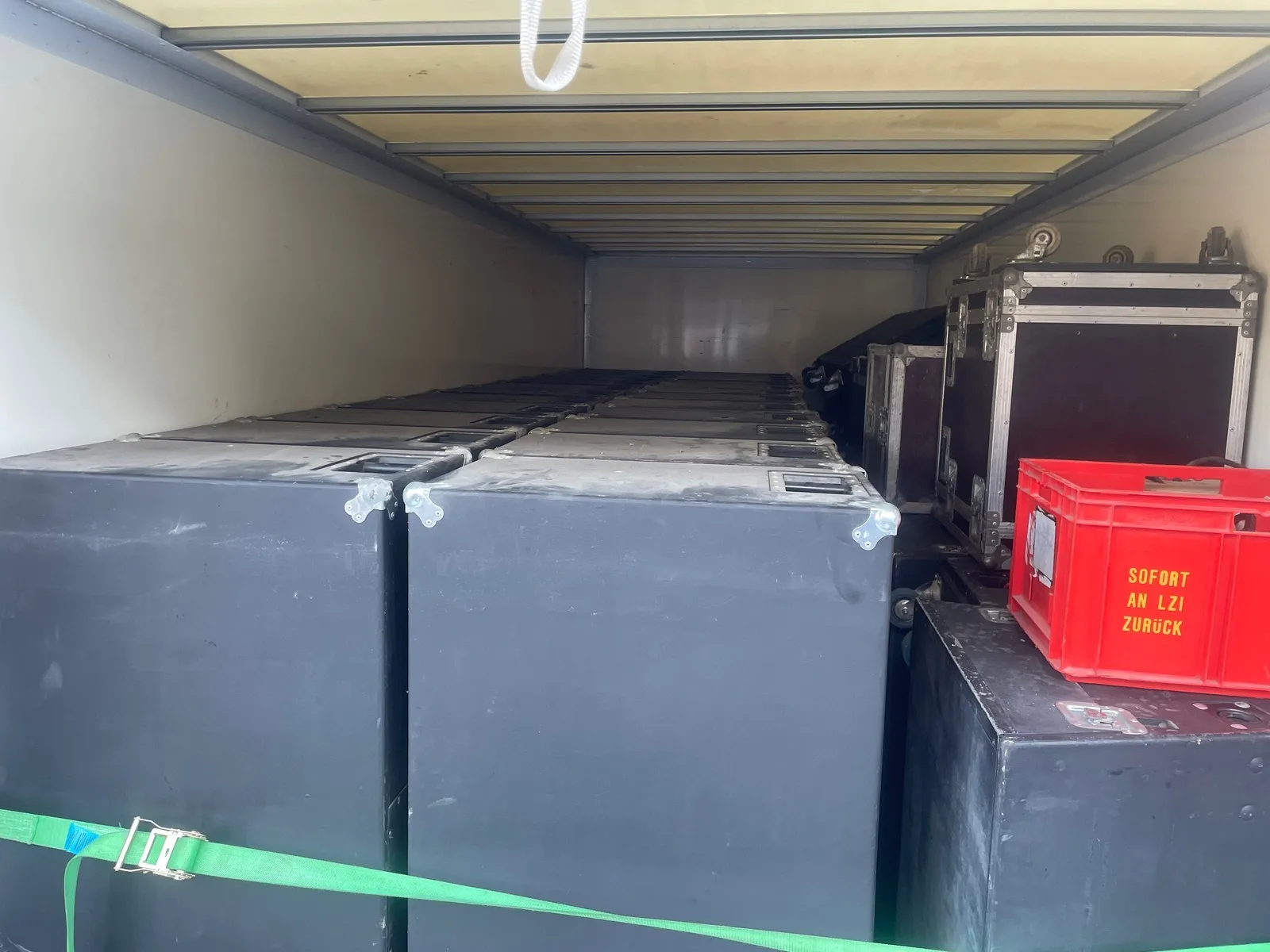

    Kurzes update zu Kurts Pa wir haben sie am Samstag nun endlich abgeholt sie ist also jetzt erfolgreich in Herbertingen angekommen am Montag Abend haben wir mal einen kleinen Sound Check mit zwei TLs und einem Top von Kurt gemacht was soll ich sagen das Top Teil hat haben so einen klaren und sauberen Sound die Bässe kannte ich ja schon aber ich kann wirklich nur bestätigen was ihr darüber so geschrieben habt …

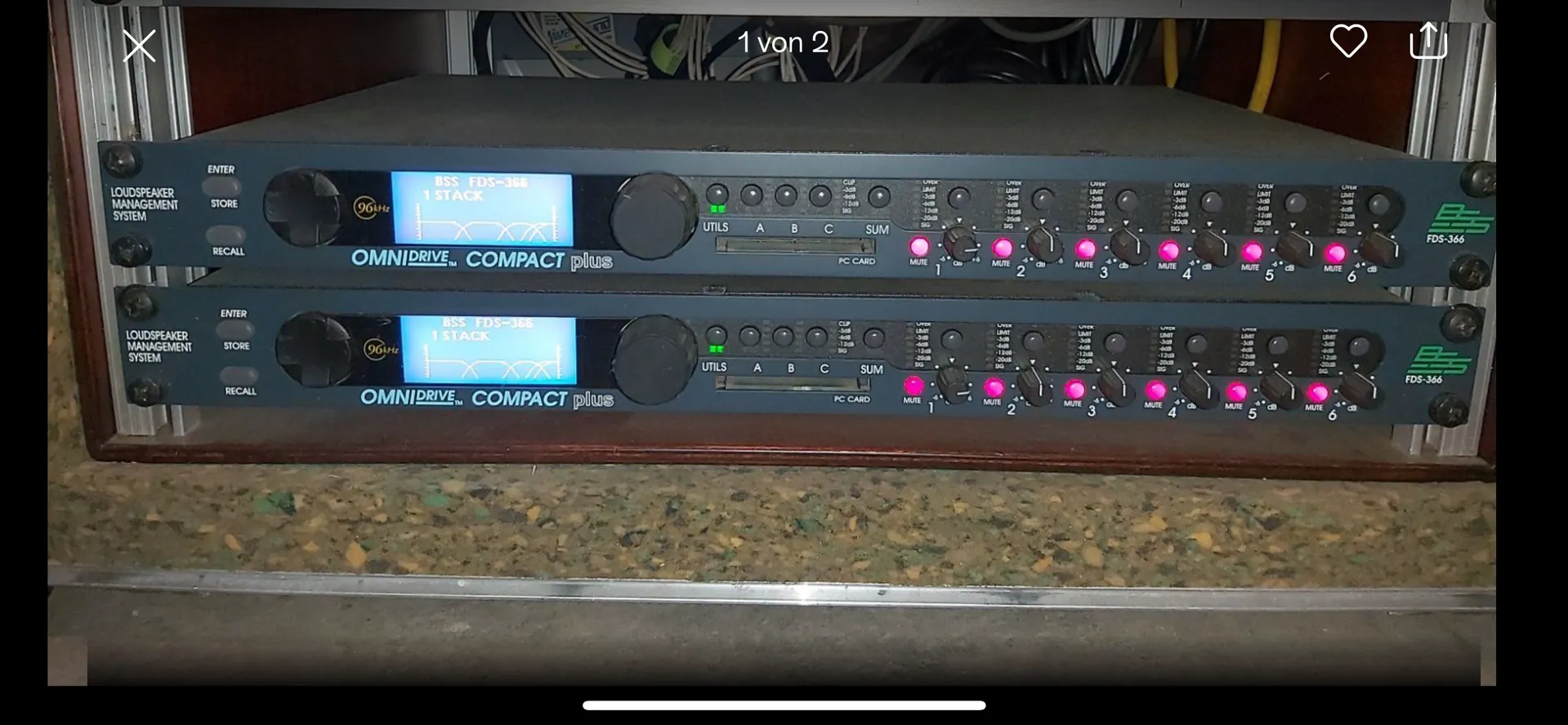

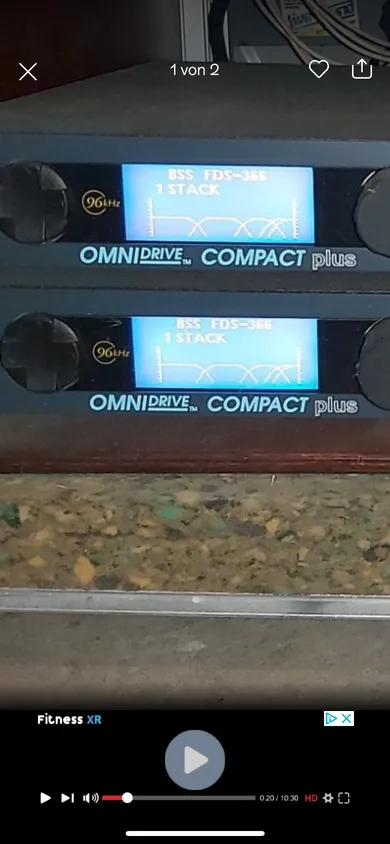

    wenn ihr wisst, was ihr tut - ja. Copy-Paste über Controller-Modelle hinweg tut in den wenigsten Fällen.
    Ja das ist klar das würde ja allein schon von den limiter werten und so weiter nicht hi hauen aber ich meine mit den Einstellungen die man auf dem BSS vorfindet könnte man ja ein frisches Programm auf dem DX 38 schreiben
