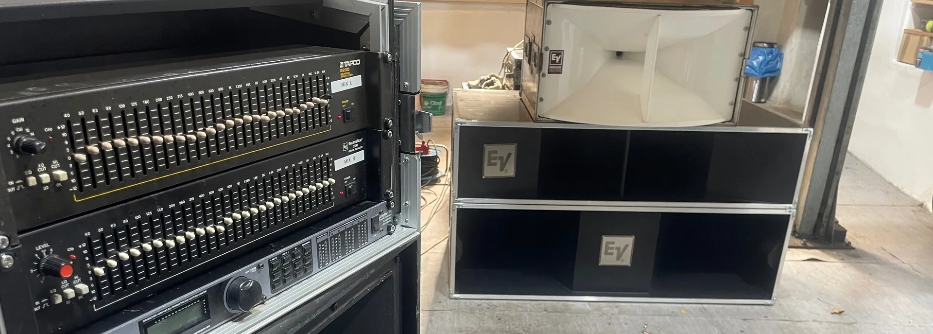

    Das sind die DSP die noch zu haben sind was sagst dazu ?

    also wenn ihr die ampracks dazu bekommen könnt, dann in jedem fall, auch wenn vermutlich teuer, kaufen !
    kurt war ja Elektroingenieur und hat seine pa sehr geliebt. deswegen auch die aufwändig gebauten tops.
    ich würde den jbl mt und die ht raus werfen und durch einen bis Treiber tauschen, wenn er das nicht schon gemacht hat :)
    herbertingen ist ja leider nicht um die ecke.
    sicher ist es schade um die pa, allerdings kann man die tops fliegen, hat aber keinen Mutti schein (Statik)
    dazu.
    stellt sich noch die frage, was für vas ihr habt, das sich so eine monster pa lohnt?
    der rave hieß übrigens Goliath
    Vielen Dank für deine Antwort hatte gestern Kontakt mit dem Neffen die ampracks sind leider nicht mehr da waren für die große Anlage 4 Racks mit jeweils einer Camco DL 1000 für den HT einer Camco Dl 1500 für MT und und einer Camco DL 3000 p2 betrieben hat er das Dan mit zwei DSP von BSS FDS 366 die auch noch da wären die könnten wir noch haben was meinst dazu sollen wir die nehmen
    Zu den Tops was für HT und MT Treiber drin sind weiß ich erst wen wir sie geholt haben und mal auf gemacht haben sind auf jeden Fall zwei EVM 12S pro line drin und ein Mittelhochton Horn JBL 2380a und zwei tweeter deren Hersteller mir noch unbekannten weil man das auf den Bildern nicht erkennt
    Ja das mit dem fliegen ist mächtig nur ohne tüv bisschen blöd aber mit den Bässen kann man die ja schön auf Höhe bringen
    Tja jetzt bringen wir das Geschoss erst mal wieder zu laufen und in Schuss und dann ist Mal geplant es bei uns am Narrentreffen einzusetzen und bei dorffesten und bei Techo Veranstaltungen… schauen was sich ergibt

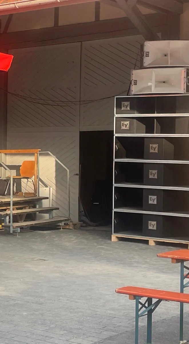

    Zitat von skyper
    Paar Denkanstöße -
    Standard Setup mit 4* sub 2* mid + Ho(e)rn(er) wie auf dem Bild würde ich einem festen Amprack zuordnen.
    Zusatzbässe ( mit eigenen amps) - da würde ich drei Kriterien in Betracht ziehen:
    - Eindeutige und leicht verständliche Verkabelung (bei 24 Bässen relevant) - welche Lastimpedanz wollt ihr am Amp haben 4, 2,8 oder 2 Ohm?
    (Entsprechend 2/3/4 Bässe je Ampkanal), evtl. auch vorbereitete Kabelpeitschen/Auflösungen mit farbigen Markierungen, und idealerweise eigener Zuleitung je Lautsprecher.
    - Aufbauhöhe zwecks Bühne - wie hoch darf das gestapelt sein bevor es die Sicht auf die Bühne einschränkt?
    - was für einheitliche Paletten in Sondermaßen bekommt ihr organisiert damit das gut transportiert werden kann und die Bässe beim Transport nicht anschrammeln.
    Die Amps sind camco DL 3000 P2 für die Bässe die würden wir gern an 2 Ohm fahren und für hoch und Mittelton QSC USA 1300 oder was würdest du vorschlagen wären pro Kanal 3 Bässe
    Paletten bauen wir selber des ist das kleinste Problem

    Die haben wir von eBay Kleinanzeigen wir finden die machen Spaß hatten erst 8 und jetzt haben wir noch mal zugeschlagen und haben noch 24 dazu geholt die 8 haben mit den mitteltönern und den hörnern komplett Orginal restauriert
