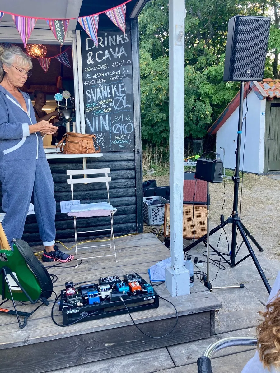

    Zitat von Herr Nink
    Kleiner Tipp: Schneide dir ein paar Ausgleichshölzchen zu. Dann steht der Lautsprecher auch nicht so schief in der Gegend rum. Oder sieht das nur auf dem Foto so aus? Lohnt sich aber auf alle Fälle, falls du das Stativ mal in eine Wiese stellen musst...
    Das Stativ sah beim Aufbauen noch im Lot aus, aber ich habe die gewinkelte Stativaufnahme an der Box gewählt (in der Hoffnung das der Schall von meinen leicht nach oben angewinkelten Gitarrenboxen, irgendwo auf Höhe der dicht sitzenden Zuhörer, mit der Stimme vom P.A. speaker zu einem ausgewogenem Gesamtklang fusioniert)

    Der kleine batteriebetriebene Roland mobil AC den ich auf einem Stativ als Bühnenmonitor für den Gesang verwende ist Stereo. (2,5 Watt plus 2,5 Watt mit 2 eingebauten 10cm speakern) Die Stinger verbinde ich für den geplanten Einsatz als P.A. für den Gesang nunmehr nur noch mit einem Kanal vom Mainout des Mixers.
    Nächsten Mittwoch kommt das beschriebene setup zum Einsatz und dann kann ich einen Vergleich ziehen zum Auftritt in der gleichen Lokation den wir am Samstag noch mit der alten Box (no name Plastikbox mit 15‘) gespielt haben.
    Dabei hat mich ein Zuhörer der in dem Openair Café weiter weg von uns saß, auf zu wenig Bass in der Stimme an seinem Platz hingewiesen. (Location: https://www.facebook.com/sydoestforparadis/ )

    Ja, ich benutze die Stinger auf einem Dreibein in der angewinkelten Stativaufnahme als PA. Als Monitor, den ich über die Monitorouts L/R vom Pult beschicke, hat sich ein batteriebetriebener Roland mobil AC mit Stereo line in bei den letzten Auftritten bewährt. (auf einem Tellerstativ)
    Ich habe eben kurz ein Mikrofon angeschlossen und selbst gesungen - und bin schwer angetan vom Klang der Box. Das passt. Die Stinger harmoniert auch gut mit dem was aus den Gitarrenboxen kommt. (1x10‘ plus 1x12‘)
    Beim Versuchsaufbau wie oben beschrieben, aber mit nur einem Mikrofon, konnte ich bis auf einen minimal präsenteres Signal - das wohl der höheren Lautstärke geschuldet ist - keine klanglichen Unterschiede mehr feststellen.
    Bin sehr zufrieden.
