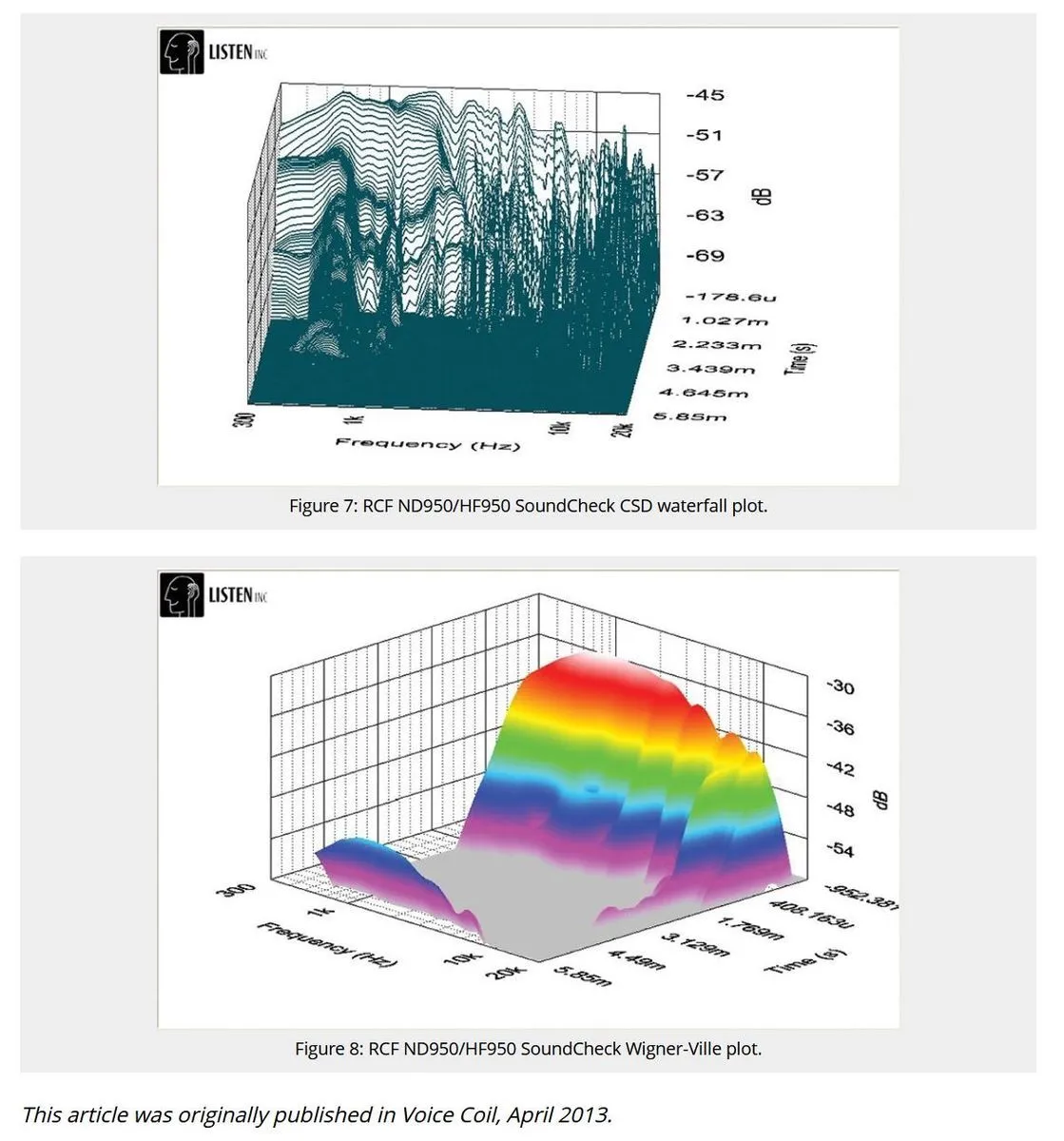

    Bis vor kurzem war auf der Homepage von "Voicecoil" im Testbericht vom RCF ND950 noch ein Wasserfalldiagramm zu sehen, im selben Winkel wie sonst auch.
    Jetzt ist die Grafik durch einen Wasserfall ersetzt, der so stark gegen den Uhrzeigersinn gedreht ist, dass sich das nachteilige Nachschwingen der Membran nicht mal mehr erahnen lässt. (oberes Diagramm)
    Ich möchte mal sagen: Ein Schelm der dabei böses.... ;)
