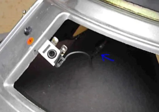

    Wenn die Zuleitung direkt an der Membran abgerissen ist, dann hat das Chassis aber eher zu viel Hub gemacht, wie zu wenig. Da das Chassis dann eh defekt ist, kann man versuchen das Fitzelchen Zuleitung etwas aus der Membran freizulegen, wieder mit der abgebrochenen Litze zusammenzulöten (mit nur wenig Lötzinn) und dann einen Tropfen Kleber an der Stelle draufgeben, wo man an der Membran die Zuleitung freigelegt hat. Das ist zwar jetzt nicht unbedingt hochprofessionell, ist. m.E. aber einen Versuch wert, weil kaputt war das Chassis ja vorher schon.
    Da bricht die Zuführung zur Schwingspule gerne ab.
    Unter dem schwarzen "Kleberbatzen" ist der dünne einzelne Schwingspulendraht.
    Die schwarze Pampe soweit abpopeln, bis genug Schwingspulendraht zum Löten herausschaut und nach dem Verlöten neuen Kleberbatzen drauf, damit die Stelle nicht von Vibrationen beansprucht wird und der Draht da wieder abbricht.
