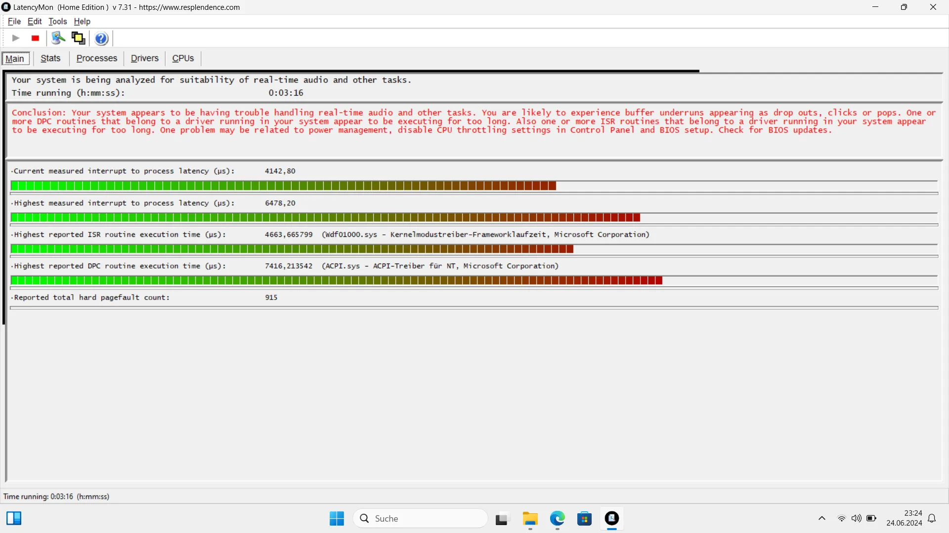

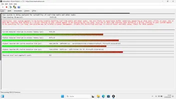

    tonsound
    ich bin mir nicht sicher, ob ich es richtig gemacht habe.
    Ich habe die Batchdatei runtergeladen und gestartet. Da ging dann so eine DOS-Oberfläche auf und es kam eine Meldung, dass es erfolgreich war-
    Wenn ich jetzt Latancymon starte ist es noch wilder:
