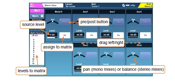

    Moment mal! Ich bin kein SQ-Experte, kann aber lesen und schreiben.
    FW 1.6 ist ja schon ein paar Monate her und das mit den Mono-Matrizen ist bekannt. Insofern sollte 'hans-peter berger's Beitrag ein alter Hut sein. Er hat mich aber dazu bewogen, doch mal ins Reference Manual 1.6 zu schauen. Dort finde ich folgendes Bildchen:
    Hmmm, auf dem Bildchen sehe ich für LR einen Bal(ance) Regler. Macht der nun was, wenn die Matrix mono geschaltet ist oder macht der nichts?
    Hast Du es ausprobiert?
    Moin, ja ich habe es natürlich ausprobiert, sonst wäre ich ja nicht über das Problem gestolpert ... und ihr könnt die Audio-Verschwörungstheorien wieder einpacken ... ;)
    Also, für alle noch einmal zum mitschreiben:
    - Seit der FW 1.6 kann man die 3 Stereo Matrizen einzeln auch zu jeweils zwei Mono-Matrizen umfunktionieren.
    - Ist die Matrix Stereo, sieht es aus wie bei Gumas Bild, es gibt einen Balance Regler.
    - ist die Matrix Mono, gibt es den Regler nicht, und man macht, wenn man L/R Routen will, zwangsweise immer eine Mono-Summierung.
    - Die deutschen A&H Herren haben es intern noch mal als Feature Request eingestellt, es besteht also Hoffnung ;)
