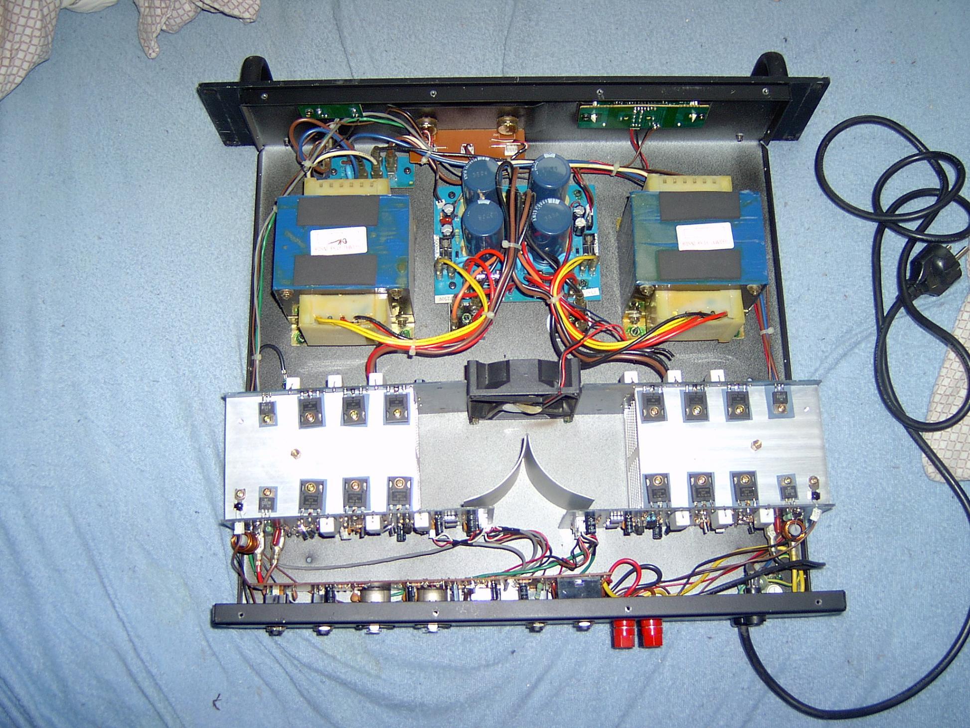

    hi
    ist es chädlich für ddas gerät wenn ich statt eine 500mA sicherung eine mit 1A einbaue?
    wäre nur für ein wochenende und für nix öffentliches
    geht nur darum ob es dem gerät schadet oder nicht
    MFG
    PS:es habndelt sich um einen verstärker mit 2x300W
    das versagen der alten sicherung lag nicht an einem defekt sondern an einer überlastung der sicherung
    es war vom vorbesitzer eine mti 150mA verbaut und keine mit 500mA

    vor dem trafo für chanel A
    pic vom inneren:
    http://666kb.com/i/ai5422s3yzlj6n366.jpg

    Kann ich mir nicht vorstellen das dort au der Secundärseite eine 500mA Sicherung sitzt! Weil wenn ich mal 230Vx0,5A rechne komme ich auf 115Watt maximale Leistungsaufnahme pro Seite! Und wie zaubert deine Endstufe dort 300Watt drauß? Wie heißt denn das Endstuf-chen :?:

    kann sein das es auch für was anderes ist
    jedenfalls ist der kanal mit der platine auch verbunden
    es ist eine hanseatic audilaza DS-3100

    Ach ich sehe gerade die Sicherungen sind auf der Secundärseite! Also ich möchte fast ausschließen das diese Endstufe 2x300Watt hat! Auch nicht Musikleistung! :grin:
    Schau mal auf die Platine unter der Sicherung dort steht meist welchen Wert die Sicherung haben muss!
    Edit: ich sehe gerade dort steht 500mA also hat das Ding niemals 2x300Watt Vielleicht 2x100 Watt Misikleistung :?: :grin:

    die sicherung scheint für irgendwas anderes zu sein.
    es sitzen pro seite noch 3 sicherungen drinne mit je 3,5A.
    also wird der Amp die 300W je kanal wo doch leisten. (bzw. 600W brücke)
    der amp lief die ganze nacht full-power (ohne clippen) und nix ist passiert also wird die 1A sicherung erstmal sitzen bleiben bis ich urlaub habe und eine kleinere mit 500mA besorgen kann.

    Man sieht doch dass die Sicherung zu irgendeiner
    Hilfswicklung gehört !
    Es ist interessant wie Manche immer wieder ein gesamtes
    Design anhand von einzelnen Zahlenwerten durchschauen.
    Nachtürlich funktioniert der Amp trotzdem wenn er vorher
    auch funktioniert hat. Die Sicherung soll nur verhindern,
    dass irgendwas zu brennen / explodieren beginnt.
    Tausch sie halt irgendwann mal wieder gegen den richtigen Wert.

    Wenn da ne 150mA reingehört zeigt dir das an daß dahinter Halbleiterchen sitzen die zum einen weniger als 150mA ziehen und zum anderen nicht mehr als 150mA aushalten können. Baust du eine größere rein mag das noch gegen Kurzschluß schützen sofern der Trafo den Strom bringt, die Halbleiterchen sind aber nichtmehr gegen Zerstörung durch zu hohen Strom gesichert - du verlierst den Überlastschutz.
    So einfach ist das.

    es gehört eine mit 500mA rein
    aber der vorbesitzer hatte eine mit 150mA reingesetzt
