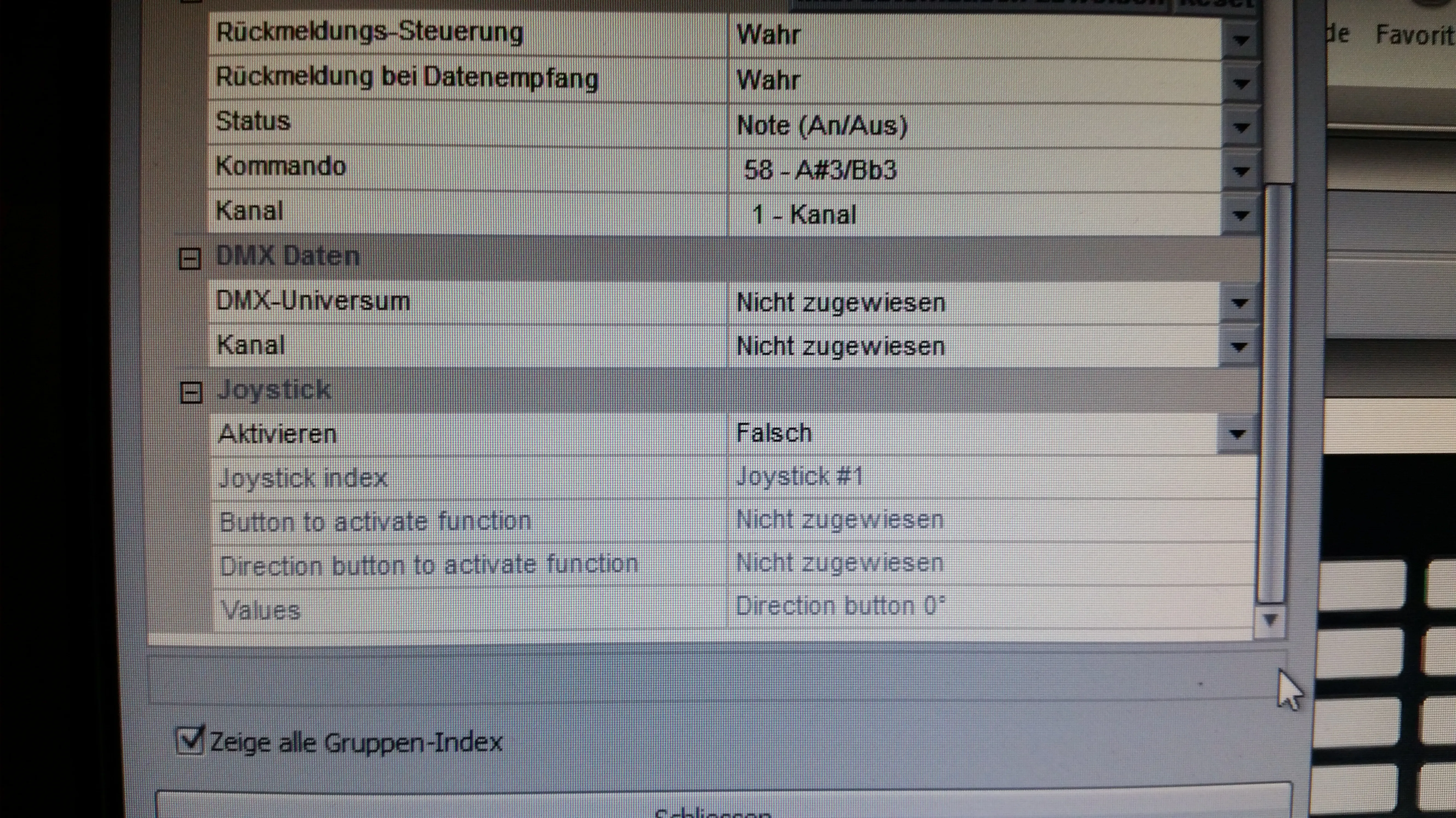

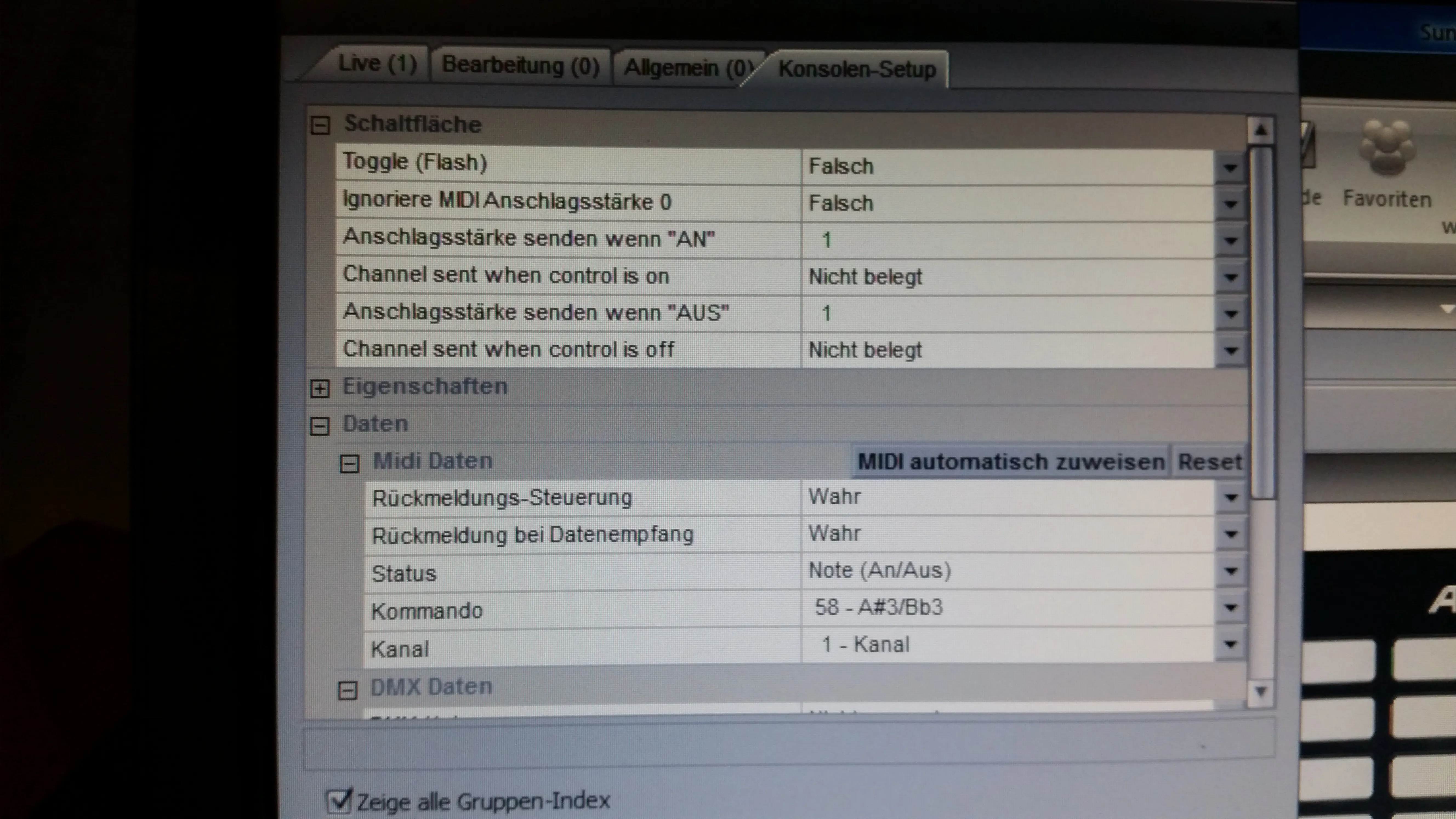

    danke erstmal...aber leider kann ich nicht erkennen, wo ich die Midi Daten ändern muss!
  • Buntspecht
    • 15. Januar 2018 um 23:37
    deinen Controller kenne ich nicht - aber Sunlite und die Midi-Probleme. Ich steuere mein Sunlite komplett über Midi-Songs und die entsprechenden Noten zur Aktivierung der Szenen. Zuerst die Szene/Schalter mit einem Button der Konsole verknüpfen. "Shift + Rechtsklick" darauf, dann "Verknüpfung mit Konsole ->" "Schaltfläche aktivieren". Im nächsten Pop-Up "Auf Konsolenfenster klicken" und danach den gewünschten Button anklicken. Danach den Button auf der Konsole konfigurieren, wie auf deinen Bildern zu sehen. Wenn unter "Midi Daten" der Status auf "Note (An/Aus)" gesetzt ist, sollte beim drücken die Szene aktiviert und beim loslassen deaktiviert werden. Du kannst auch über den Button "MIDI automatisch zuweisen" eine anderen Taste deines Controllers zuweisen oder mal testen, ob er überhaupt etwas empfängt (sonst MIDI Controller richtig einstellen). Unter dem Reiter "Live" sollte ein eintrag sein "Schaltfläche aktivieren". Mit Doppelklick kannst du noch mehr einstellen. Dort gibt es auch einen Haken für Flash-Modus. Was der bringt, kann ich dir nicht sagen, hab ich selbst nie benutzt.

    Danke für den Tipp.
    Nur leider hat die Flash Taste nichts zu bedeuten....aber ich gebe die Hoffnung nicht auf und versuche weiterhin auch unter den Optionen die im Fenster sind .... danke nochmals
