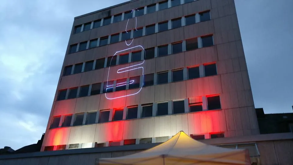

    Der alte AT10 war mit 18 Stück 10W RGBA Chips bestückt und hatte 10° Abstrahlwinkel. Damit haben wir u.a. das Projekt im Anhang beleuchtet. Leider habe ich gerade keine besseren Bilder hier - während dieser Aufnahme war es noch einigermaßen hell. Die Gebäudefront ist etwa 18m hoch.
    Leider wird der AT10 so nicht mehr verkauft. Das Nachfolgermodell hat 25° Abstrahlwinkel ...
