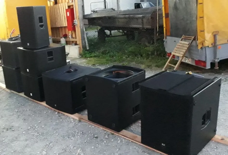

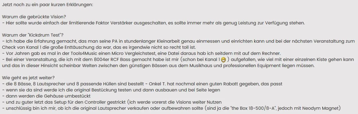

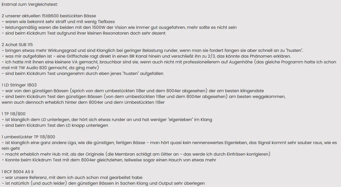

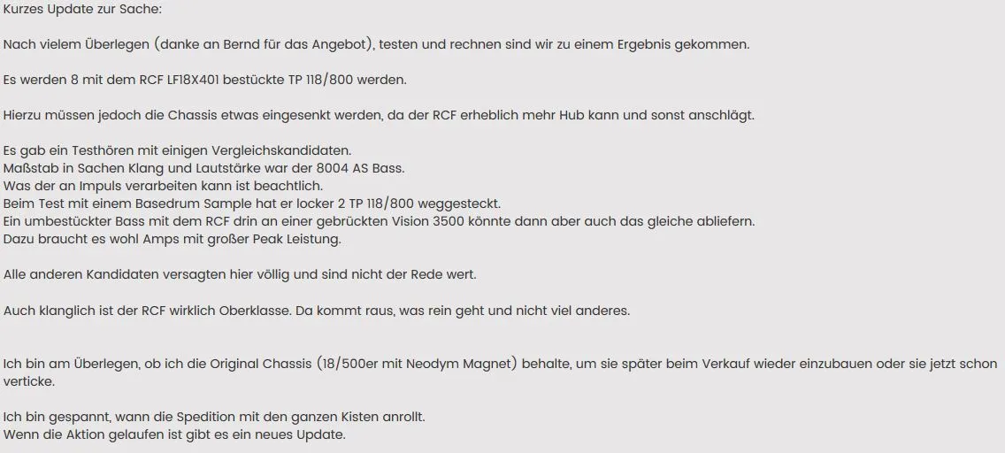

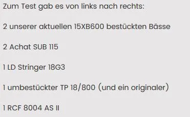

    ich kenne den Thomann 118/800 und den LD 18G3.
    Der LD ist dem Thomann Bass klanglich und im Pegel überlegen.
    Mehr dazu hier:
    TP 118/800 umbestücken
    nicht wundern - dort kennt man mich als "Robbe" bzw. "Die_Robbe" (gab da einen Unfall beim Passwort - wiederherstellen)
    Das wichtigste in kürze:
