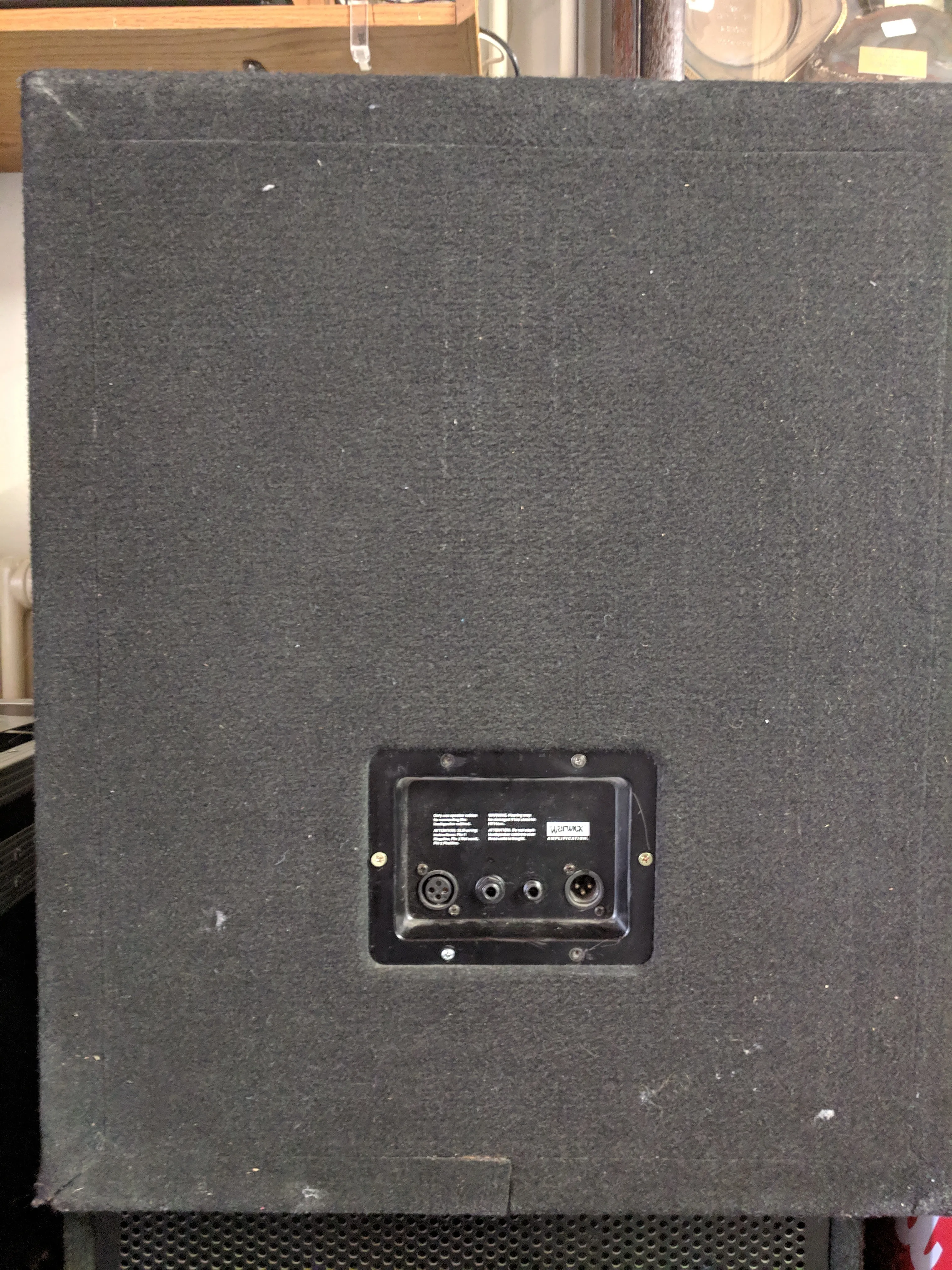

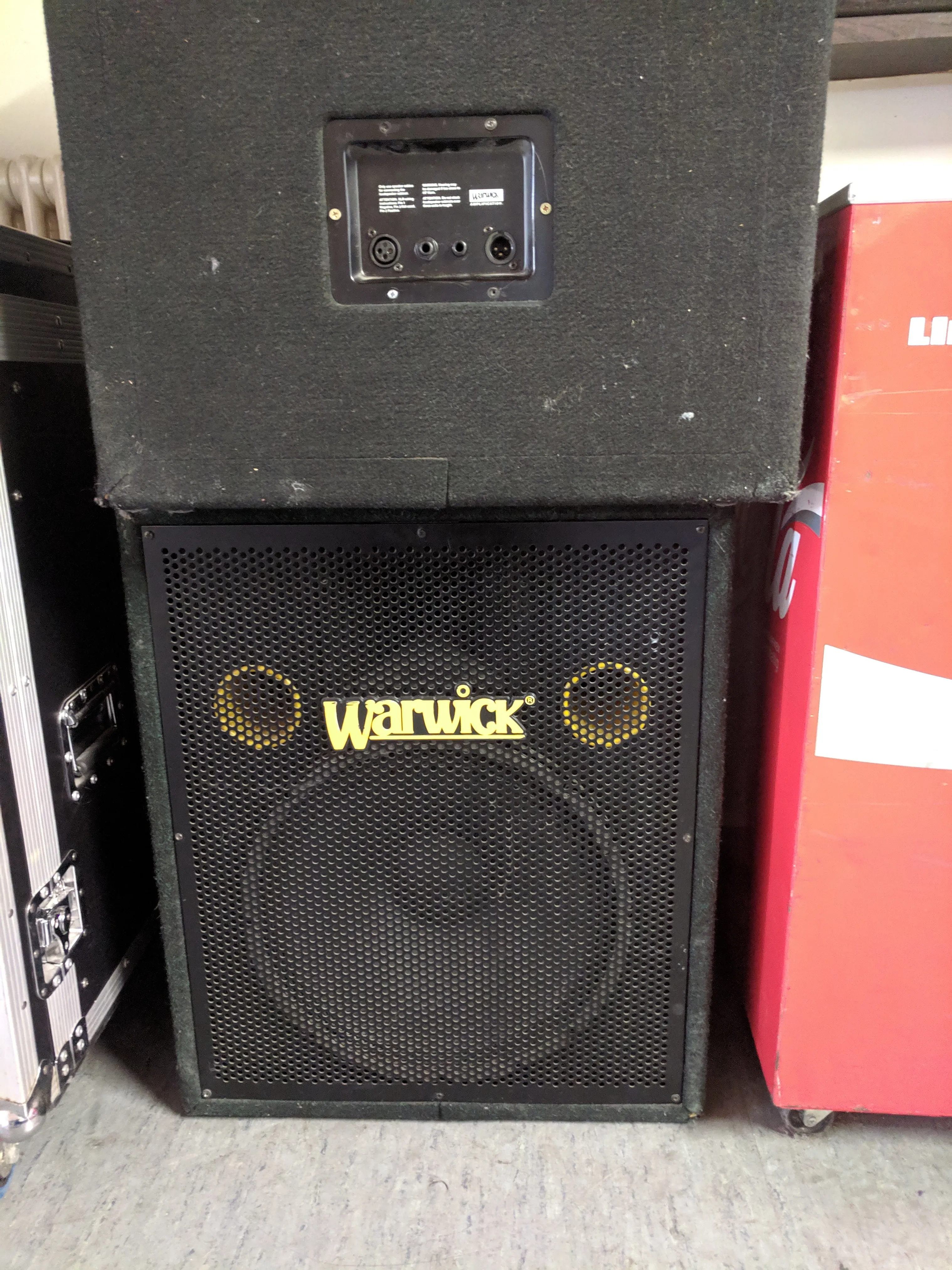

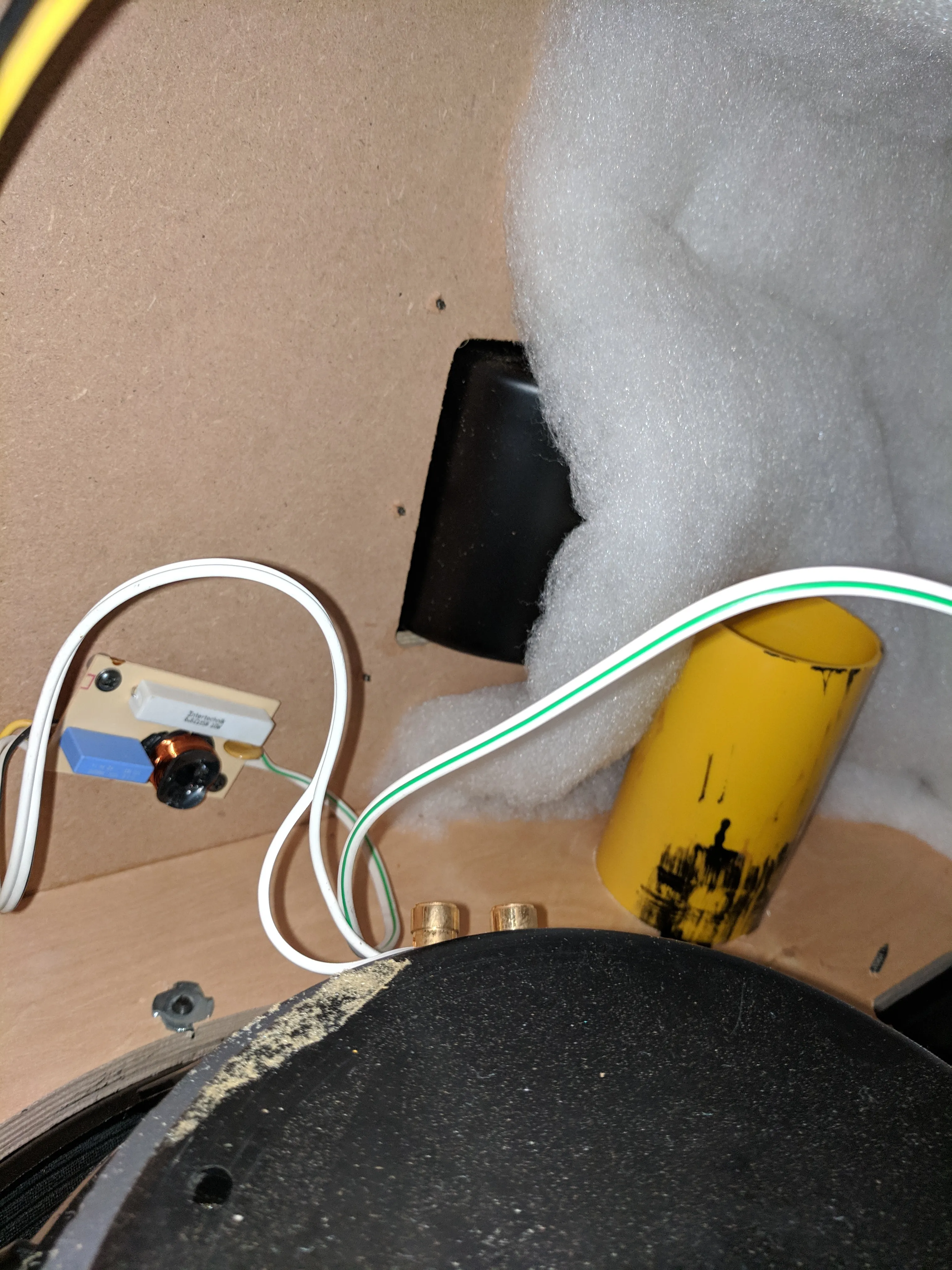

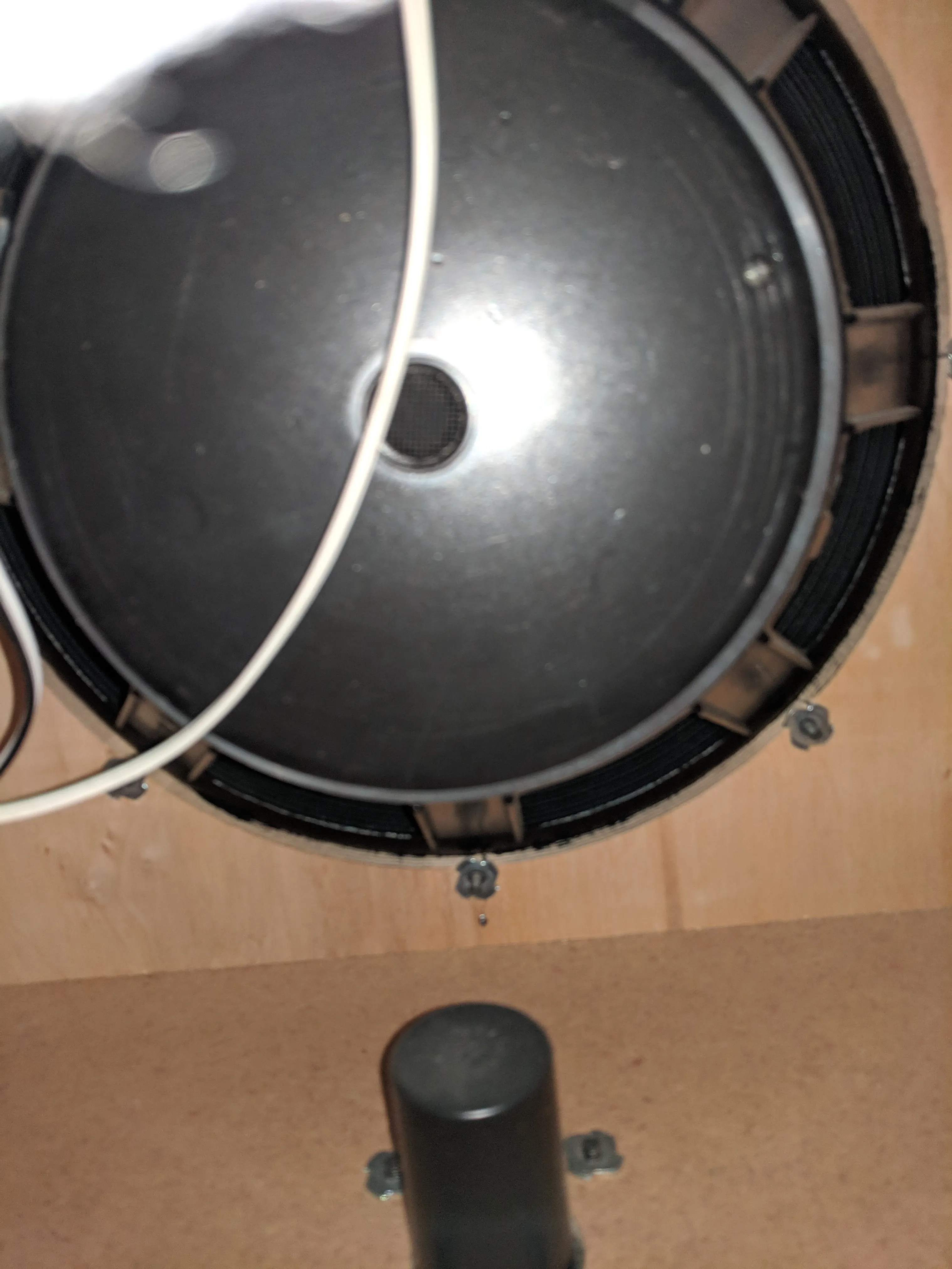

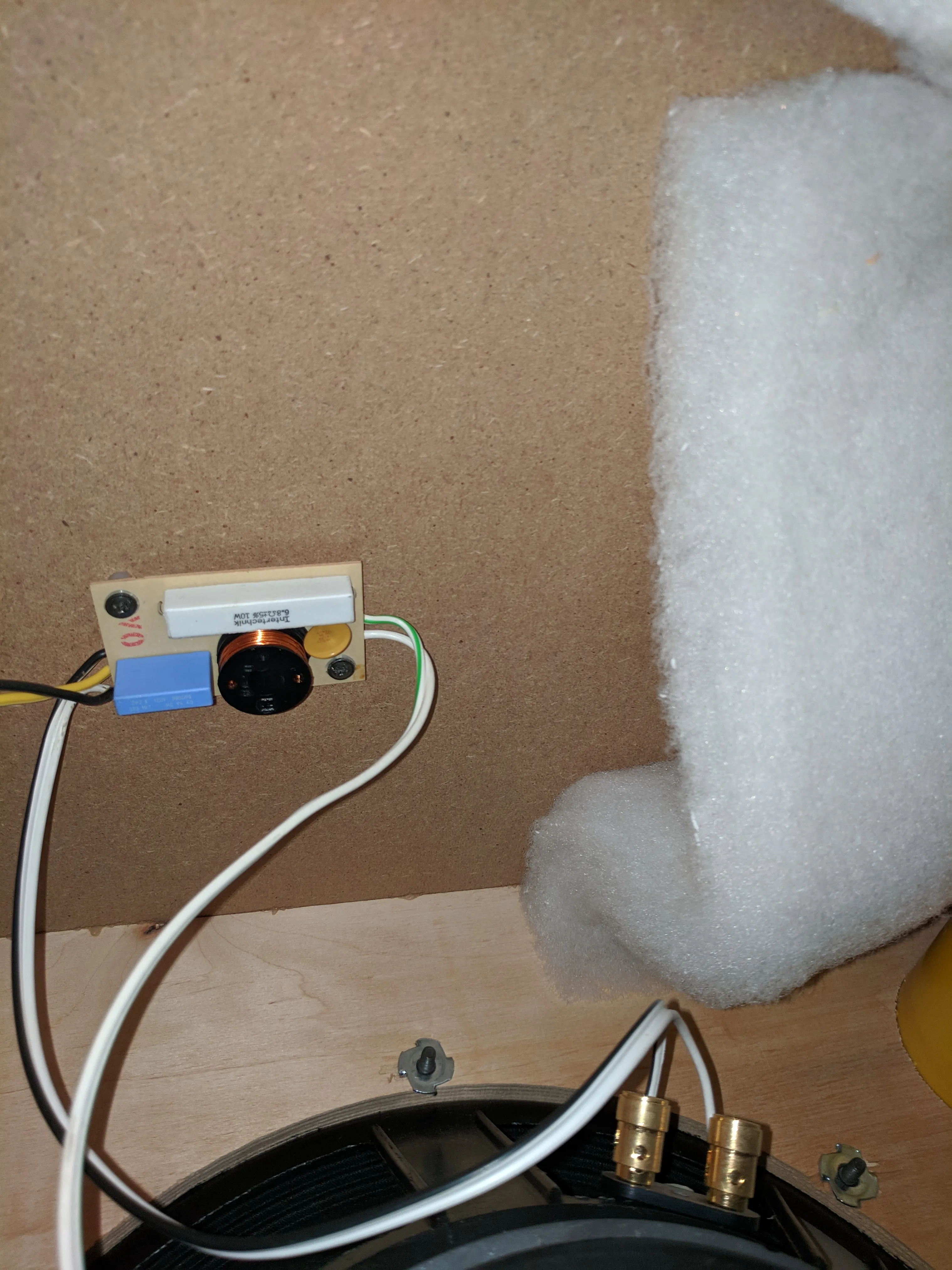

    Hier noch ein paar Bilder zu den Boxen falls das weiterhilft.

    Zunächst gilt es herauszubekommen, ob tatsächlich beide Hochtöner ohne Funktion sind, die Weiche(n) nen Schlag haben oder u.U. gar nur irgendwo ein Kabel die Weiterleitung verweigert.
    Einfachste Variante: Messen mit zumindest nem Multimeter, alles mal auch Durchgang prüfen. Zumindest weiss man dann schon mal, wo genau gesucht werden muss.
    Sinds tatsächlich die Treiber: Ersatz (original) besorgen und austauschen - da gibts laut 1,5 sek. guggl auch die Diaphragmen recht günstig einzeln.
    Anschluß- oder Kabelprobleme solltest Du aufspüren, falls es solche sind.
    Tote Teile auf der Weiche kann man auch meist finden und dann entsprechend tauschen.
