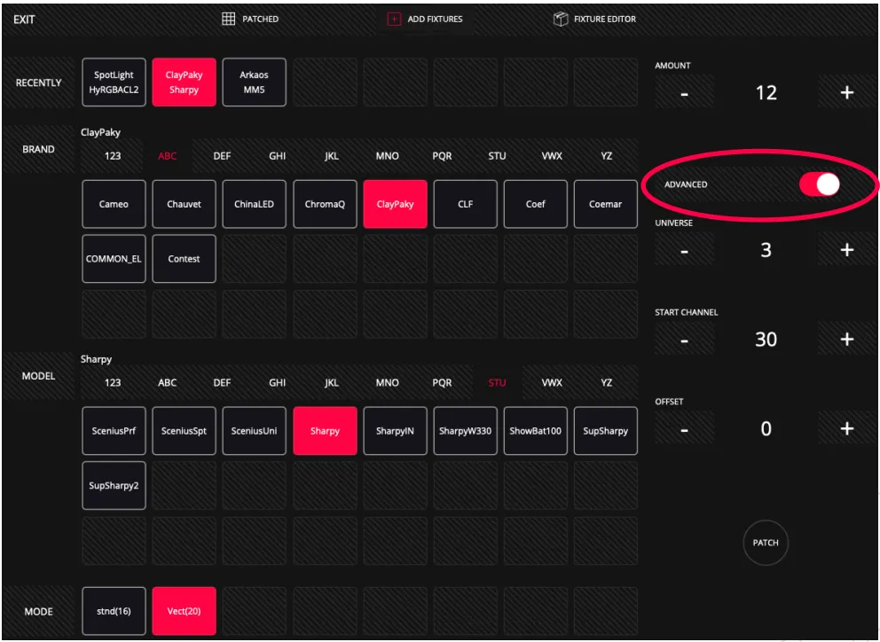

    Aber es muss doch egal sein welches Univers ich da benutze, bei den MAC 250 Krypton die ich habe konnte ich bisher auch die 1 nutzen.. ich hoffe das liegt nicht an der neuen 47er Software. Hatte auch mehrmals die Konsole neu gestartet, hat aber auch nichts gebracht.
  • jakobus
    191
    274
    • 14. November 2020 um 20:54
    Wenn Du ein neues Fixture in den Patch aufnimmst, kannst du doch angeben,
    in welchem Universum das laufen soll. Dafür musst Du aber erst den Schalter "Advanced"
    aktivieren.
  • Dennis13
    4.834
    • 15. November 2020 um 11:01
    Ja Standart wird ja Univers 1 direkt eingestellt mit der Startadresse 1, allerdings kommt kein DMX Signal bei den Lampen an, das habe ich ja direkt kontrolliert beim patchen, weil wenn ich auf Universum 2 gehe und die Lampen da anschließe haben sie sofort ein Signal. Hab dann auch wie gesagt mehrmals neu gestartet, die ganze Konsole aus und eingeschaltet, neu gepatcht usw......
