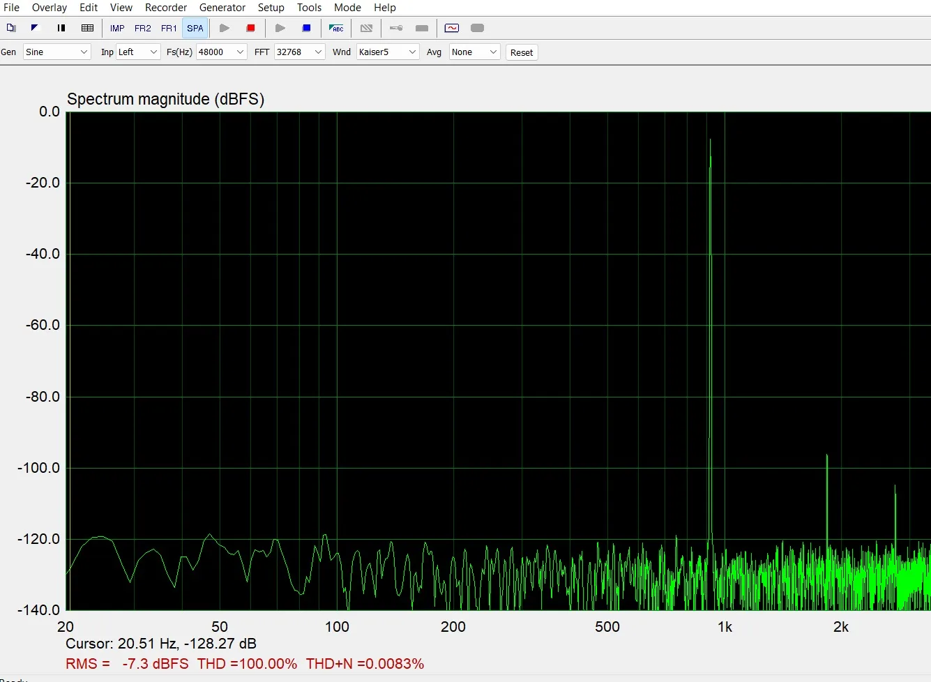

    Guten Tag liebe Forianer,
    ich habe ein Problem mit meiner Soundkarte, einem lenovo Laptop und meiner ARTA Software.
    Ganz am Anfang schon, der Test der Soundkarte.
    Ich möchte gerne eine TC GoTwin einsetzen, die habe ich aus unterschiedlichen Gründen.
    Sie wird erkannt, erscheint auch in den Setup Einstellungen. Gemäß Anleitung kommt dann der Selbsttest.
    Dabei wird auch THD und THD+N angezeigt. Mein THD ist 100%, der THD+N eigentlich sehr niedrig und gut.
    Anbei ein Screenshot.
    Hat ein Kollege eventuell schon einmal das gleiche Setup benutzt und Erfahrung mit dieser Soundkarte?
    Allerbesten Dank! Volker
    Der nächste Test soll eine Aufzeichnung einer generierten Impulsantwort sein, da kommt gar nichts.
    Generator geht, Pegelanzeigen im grünen Bereich.
    Die Monitoring Funktion der Soundkarte ist deaktiviert.
    1.765
    6.787
    • 28. Mai 2025 um 13:39
    Das sieht nach einem Missmatch der Samplerate aus. Das Messsignal sollte eigentlich genau bei 1kHz liegen und dann rausgefiltert werden, es liegt aber tiefer. Vermutlich läuft die Karte aktuell mit 44.1kSamples/s und die Auswertung geht von 48kSamples/s aus.

    Allerbesten Dank TomyN, das hatte ich nicht gesehen, stimmt!
    Leider bringt ein Umstellen der Samplerate nichts, in keine Richtung dann 1kHz. (??!!??)

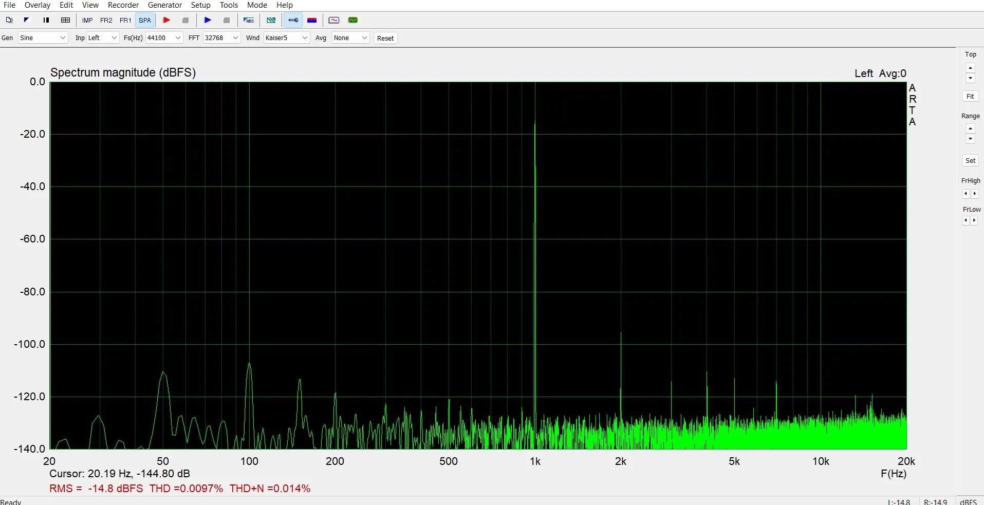

    Status : Gelöst !!!!!!
    Danke TomyN,
    ich musste etwas länger nachdenken, da gibt es ja unter win 11 extra Einstellungen Sound.
    Die Änderungen in der ARTA Software gehen nicht bis ins System.
    Unter diesen Einstellungen habe ich jetzt einheitlich 24 Bit 44.100 Hz eingestellt, und voila`!
    Danke nochmals für den Lösungsansatz!
