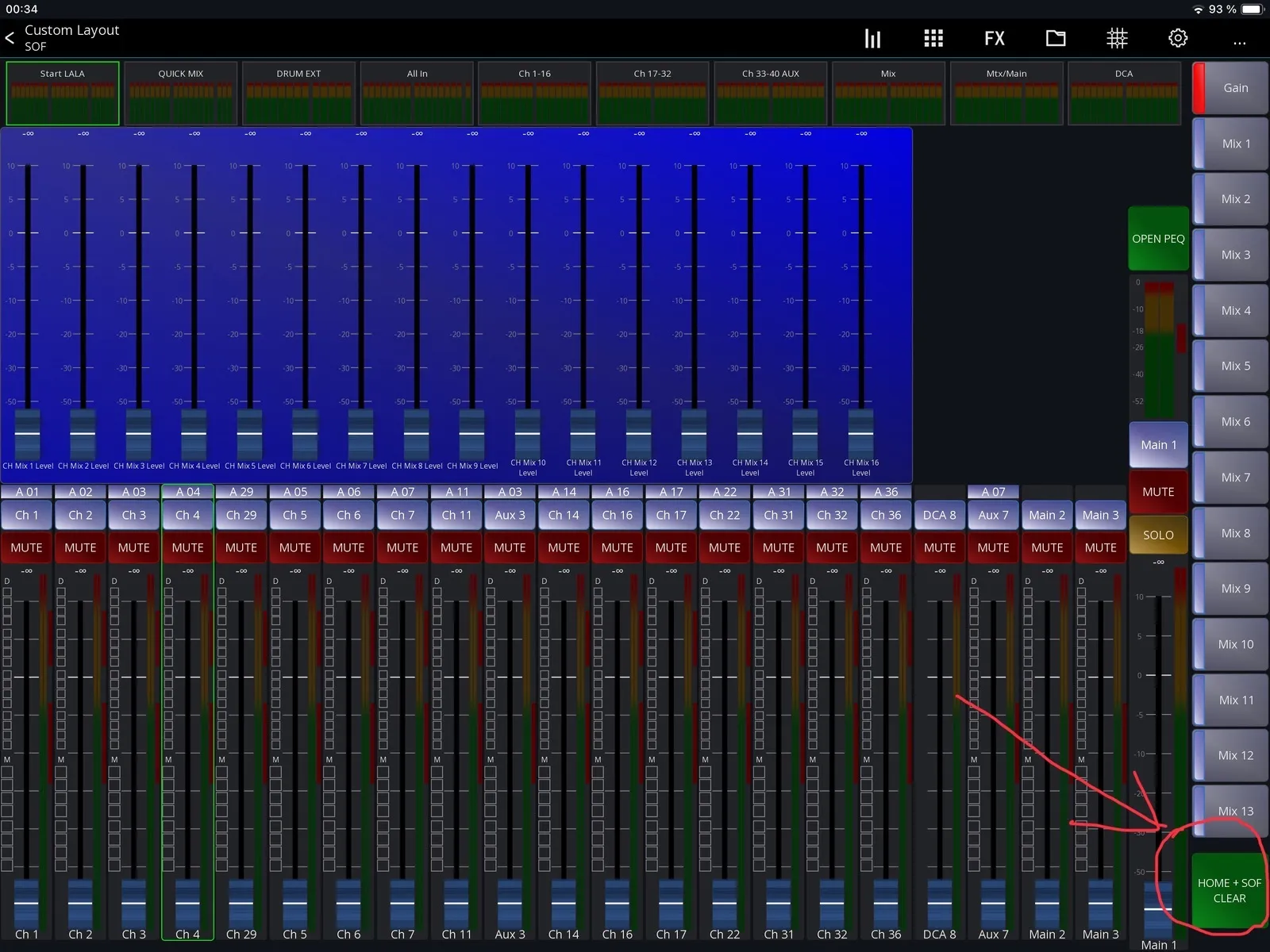

    Ich habe ein eigenes Layout für Mix und SOF Einstellungen.
    Wenn ich im SOF Layout bin und über meinen definierten Button zurück zum Mix Layout wechsle, möchte ich den Selektierten SOF Kanal gerne automatisch verlassen.
    Derzeit wechsle ich hin und wieder zurück ins Mix Layout und vergesse es in in der Hektik. Fader blinken zwar, aber das geht manchmal unter.
    Kann ich dieses deselect irgendwie zusätzlich auf meinen Mix Layout Button legen?

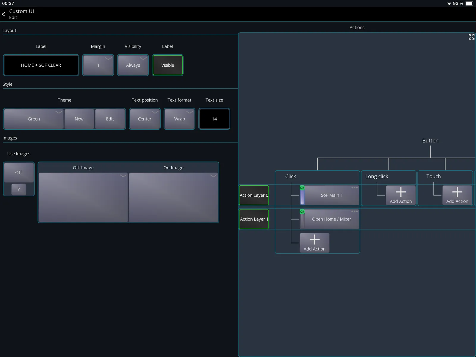

    Meine Unter-Layouts habe alle einen HOME button (Button> action type 'open view' > Auswahl 'Home/Mixer'). An diesen button habe ich zunächst erfolglos versucht, die action 'send off' (always off) anzuhängen
    Das hat erst mal nicht funktioniert, obwohl ein extra button mit dieser action genau diese SOF CLEAR Funktion erledigt hat. Nach etwas Rumprobieren habe ich dann festgestellt, dass es sehr wohl auf die Reihenfolge bei dieser Art Doppelbelegung eines buttons ankommt!
    Es muß also zuerst die 'send off' und dann als zweite action die Home/Mixer Funktion auf den button! Dann klappts ;)
    Das hat genau die gewünschte Funktion. Beim Verlassen meines SOF-Unter-Layouts über HOME wird SOF egal auf welchem Mix ausgeschaltet.

    • 29. Juni 2026 um 12:51
    Gerade gelernt:
    Der Befehl, der den button zum Verschwinden bringt, also der, der den Layout-Wechsel erzeugt, sprich die 'Open View->Home/Mixer' action muß der letzte im Stapel sein.
    Eigentlich logisch, wenn man‘s weiß … ;)

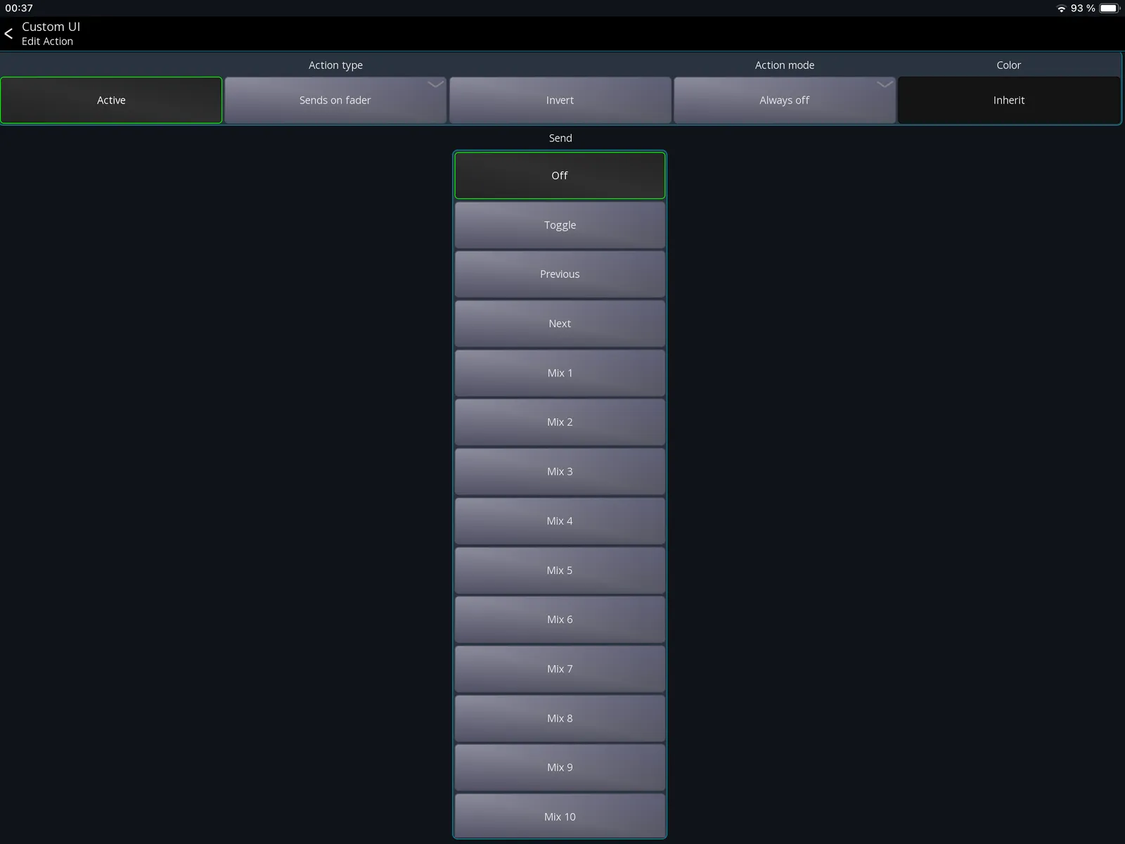

    habe mal versucht es um zu setzen, kann aber die vorgeschlagene Funktion für den Button nicht finden.
    Kannst du genauer beschreiben wie ich daran komme, oder ist die Funktion evtl. abhängig vom Mixer Type.
    Ich konnte es derzeit nur im Offline Modus prüfen, das Tablet ist ein iPad.
    Meine Auswahl (siehe Hardcopy)
    >> Derzeit kann ich leider keine Bilder hochleden, ich bin wohl zu neu.

    Hab nun alles umsetzen können, funktioniert super, danke.
    Habe es gerade auf der Wing Rack getestet.
    Mein Problem war, ich habe bei „Action Type“ nicht gesehen dass die Liste der „App Aktionen“ länger ist als angezeigt und man erst einmal scrollen muss.
    Send on Fader ist weiter unten zu finden.
    Problem ist somit gelöst.
