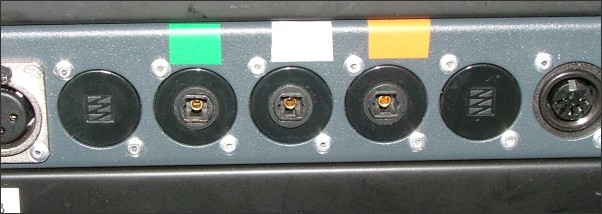

    doch, sowas geht durchaus als rein passives Stecksystem. Den passenden Einsatz Toslinkbuchse auf Toslinkbuchse für D-Serie Bohrungen hat Sommercable unter dem Namen "POF-740" im Programm. Fertig schaut das Ganze dann so aus:
    Blende mit POF-740

    Super, danke, genau sowas!
