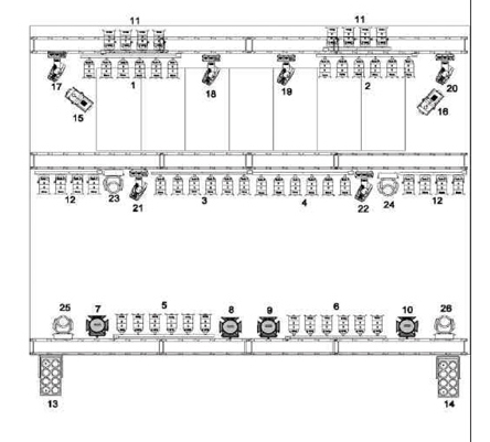

    Ich habe mal einen Plan im Netz gefunden, so stelle ich mir das grundsätzlich vor.
    http://jemsound.de/stage.jpg
  • lichtmensch
    110
    • 12. Juni 2007 um 20:29
    Mahlzeit Kollegen,
    der Plott da ist Definitiv mit Stardraw gemacht!
    Die Software gibts auch noch aber die Biblotheken sind nicht mehr so der Hammer hab ich gehört!
    Ansonsten kann ich dir Sketchup empfehlen!
    Kostet nichts und kann was du willst!
    Mfg Lichtmensch

    Mit Stardraw hast du eine solche Grafik wie in der von dir aufgeführten Referenz in kürzester Zeit erstellt. Die Demo-Version ist 30 Tage uneingeschränkt nutzbar!
    Grüße, Chris
