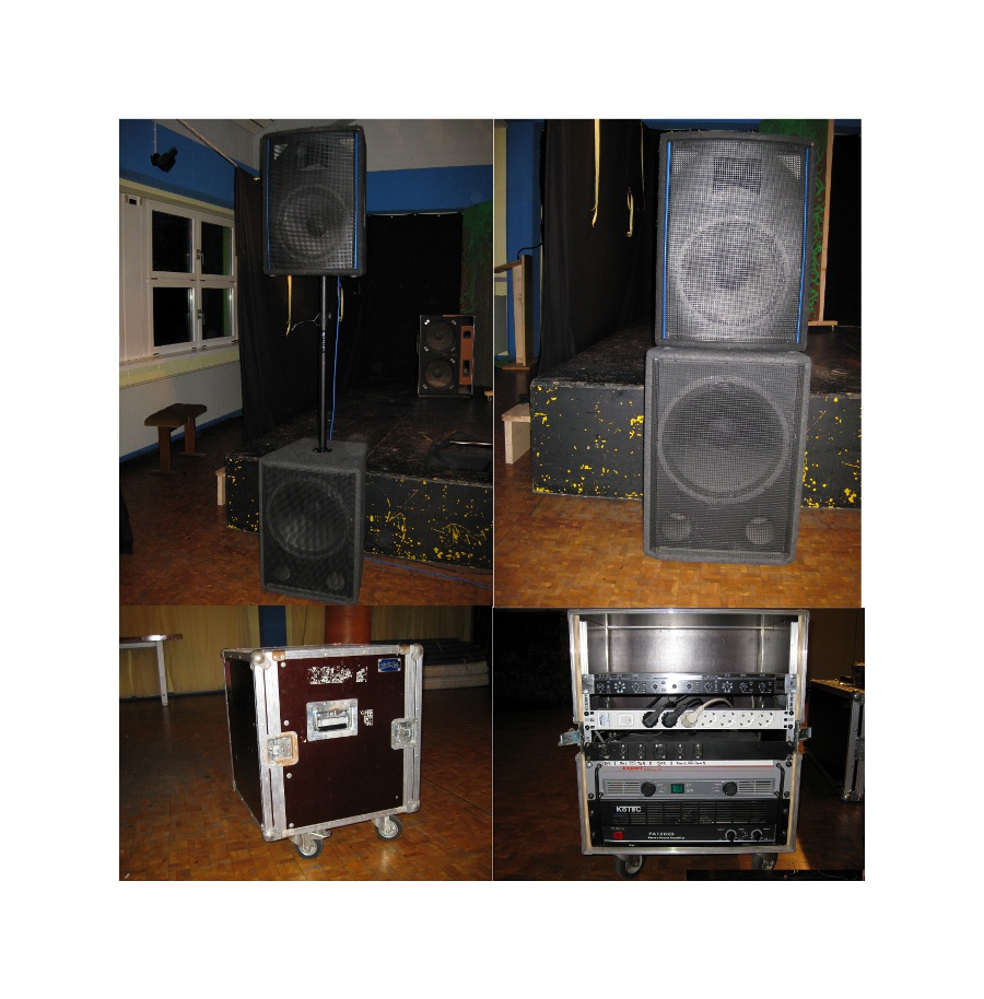

    So also für die es vielleicht etwas bringt hier die Bezeichnung der Lautsprecher. Die Subwoofer nenne sich BG18N und die Tops BMA12N. Ich konnte zwar leider den Tieftöner nicht messen da ich keine Lust hatte das Top auseinander zu schrauben aber anhand der Bezeichnung gehe ich mal stark von einem 12er aus.
    Hier ein Bild vom Top:
    lg

    So,
    erstmal Danke das du dir die Mühe gemacht hast, die Tops Aufzuschrauben. Über Klang und Druck kann ich nur Mutmassen aber aus dem Bauch herraus würde ich die Bässe wie die Audiozenit 18 Bandpasshörner empfehlen. Die passen mit Sicherheit gut dazu. Nicht das ein BPH jetzt der Gipfel eines Tieftonsystemes wäre aber ich kenne die BPH in Verbindung mit den 112 Hontops von Audiozenit, ist ganz stimmig wenn man es aktiv entzerrt. Schön druckvoll für Diskomusik...
    Gebraucht gibts die auch zum guten Kurs, wenn du selbstbauen willst PN an mich... :wink:
    Sebastian
    ps: sind das die Bässe

    Also Druck und Klang find ich eigentlich bei den Tops schon ziehmlich in Ordnung gerade der Tief/Mitten Bereich kann wenn gewünscht richtig schön drücken. Eine aktive Entzerrung wäre sicher mal von Vorteil. Ihr könnt mir gerne noch weitere Subs empfehlen. Aber sind das auf den Bildern nicht normale Bassreflex Subs? Sehen für mich nicht nach Bandpasshörner aus.
    lg

    ja genau das sind die Horntops die ich auch hatte, also ich war mit denen immer zufrieden, gingen gut laut und hatten dafür einen recht guten klang. Ich würde an deiner stelle mal die bestückung prüfen vielleicht hat da mal jemand was anderes eingebaut. Original sollten da wie oben geschrieben 12" Fane Audio, mid/high ein eminence PSD und im Hochton ein eminence apt drin sein. Da du nicht viel Geld hast und es im Bassbereich mehr sein soll würde ich dir folgende Bässe empfehlen:
