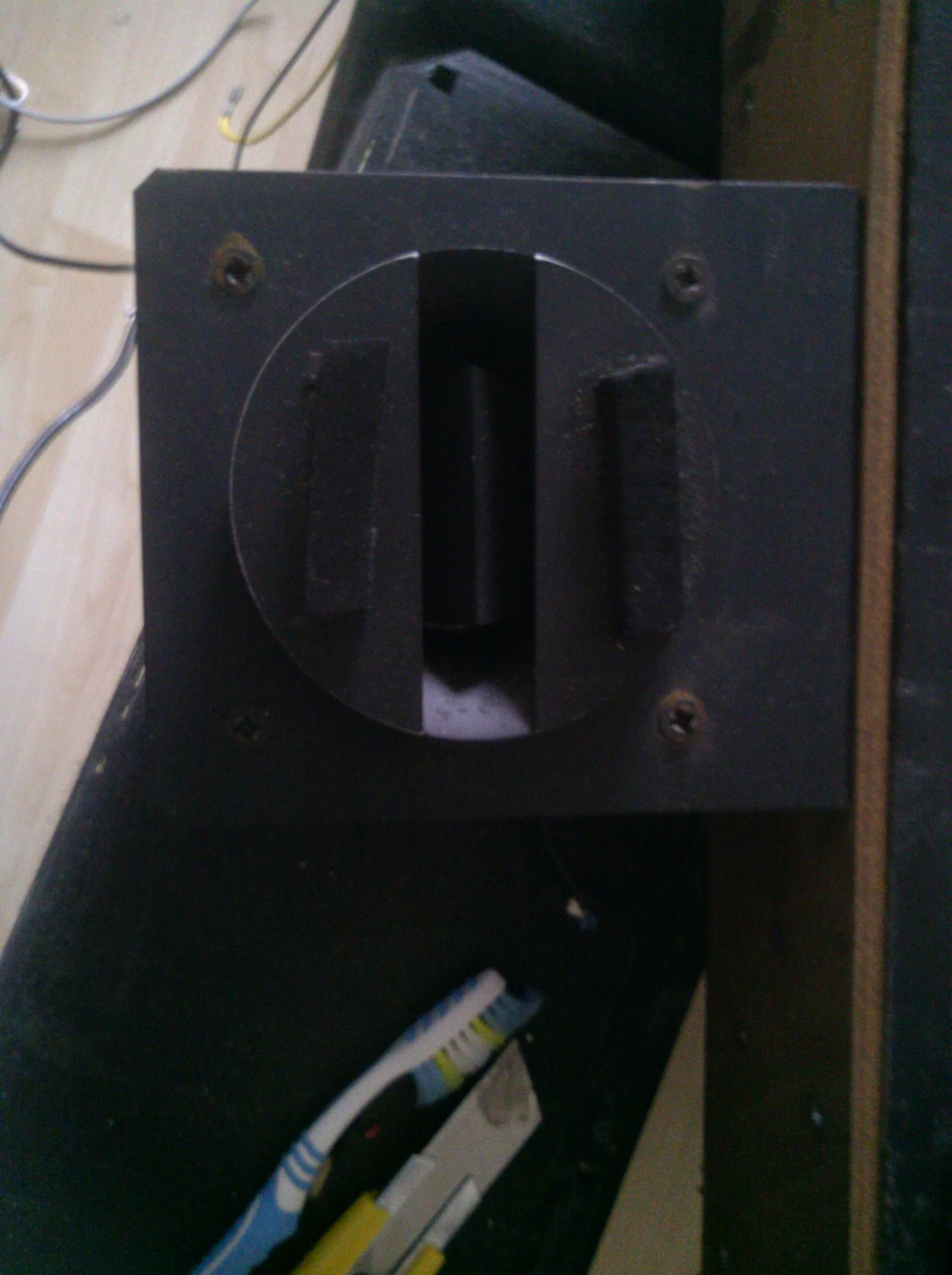

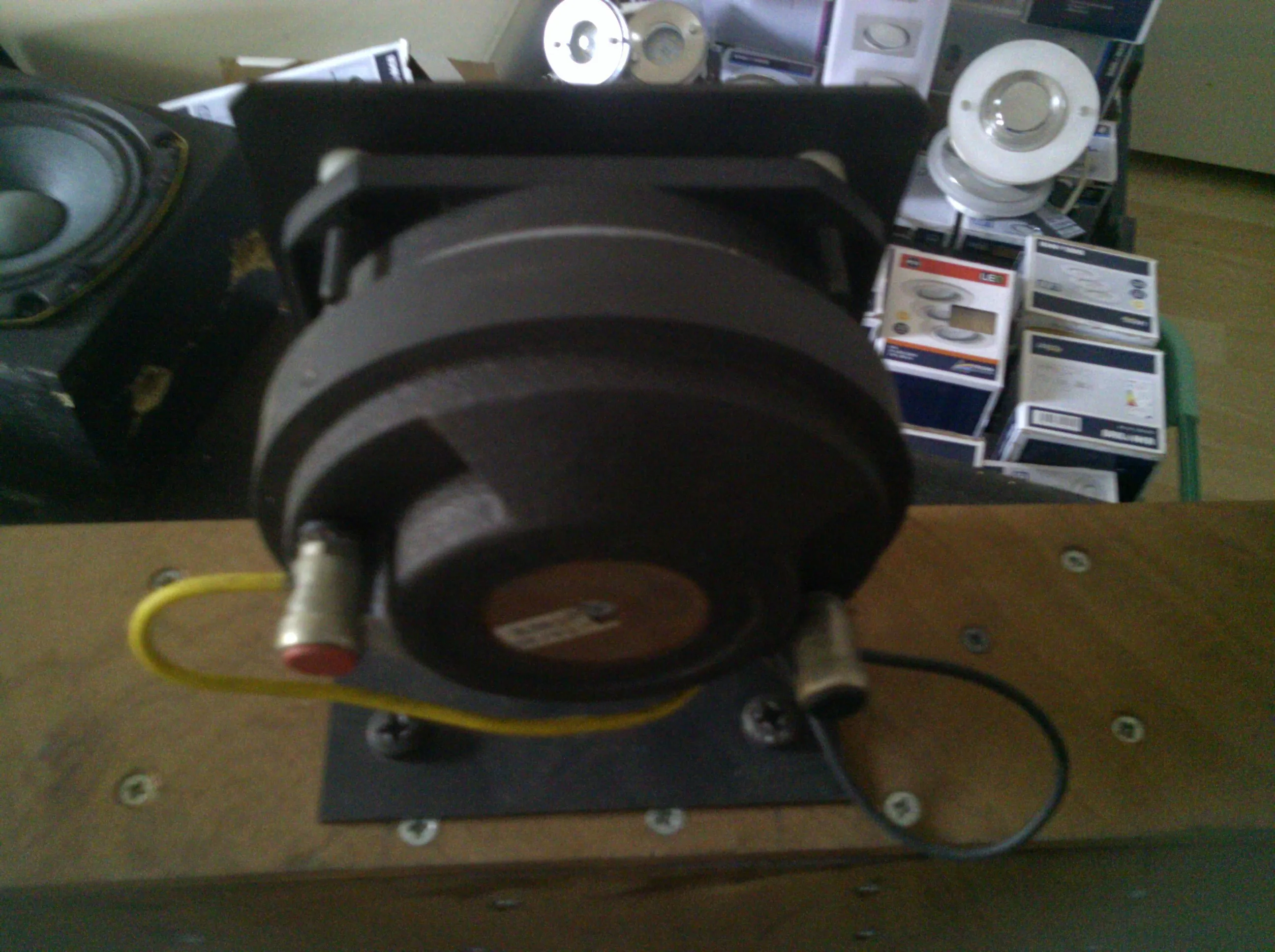

    hallo Gemeinde, weiß jemand welcher Hochtontreiber in derDynacord SRC 500 verbaut ist? Das ist die Box, wo die Leiste der 4 MTF 8008 mittelton mittig vor dem 15" evm verbaut sind

    JBL 2405 !

    http://www.jblpro.com/pages/pub/components/2405.pdf
    Ersatzteile gibt es immer noch, aber nicht billig. https://www.thomann.de/de/jbl_d16r_2405.htm?ref=search_prv_6

    Muss man halt schauen ob man die 8 oder 16 Ohm Version braucht ...
    bei der 8 dürfte es wohl Standart sein KEINE Original *NOS* Spulen zum Phantasiepreis zu kaufen !

    16 Ohm !!!
