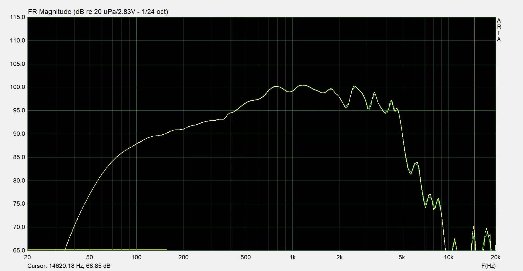

    Hier eine Vergleichsmessung des 8NMB420 in einem bedämpften 8"/1" BR-Gehäuse mit Port auf der Rückseite, kombinierte Groundplane- und Freifeldmessung:

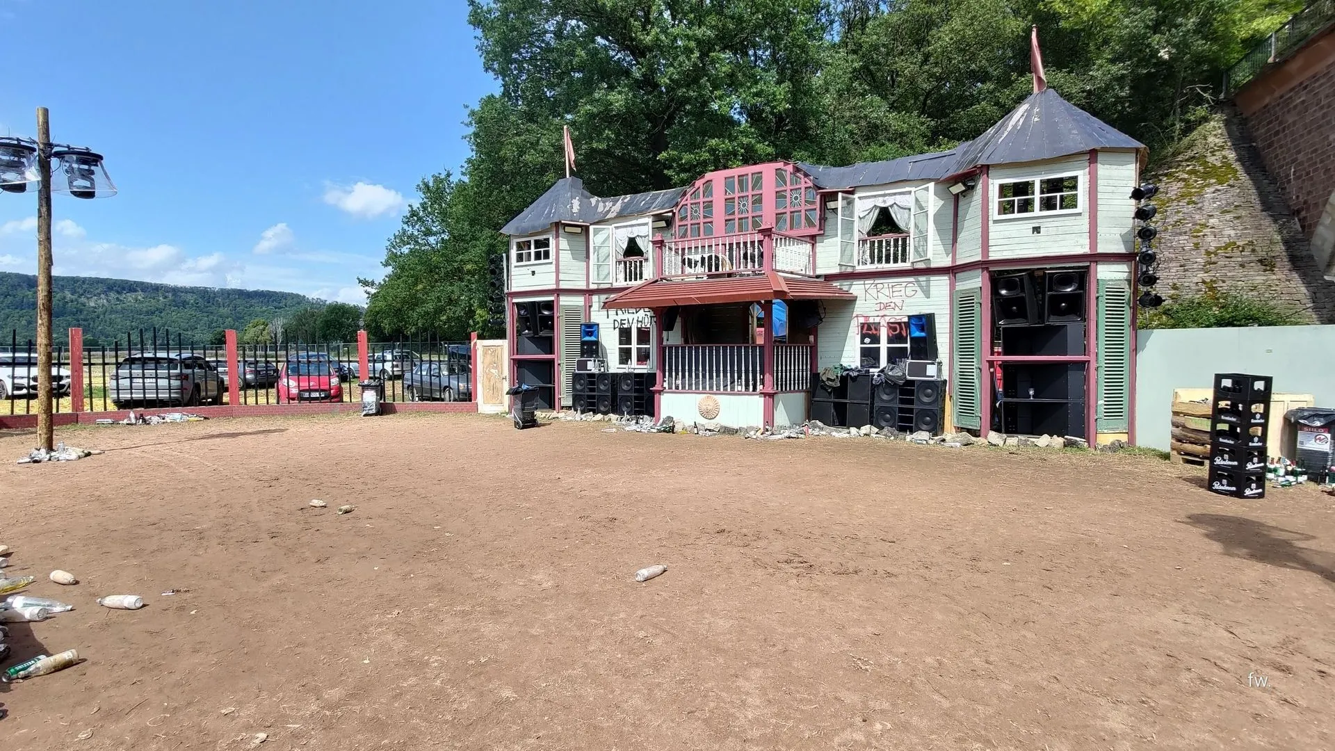

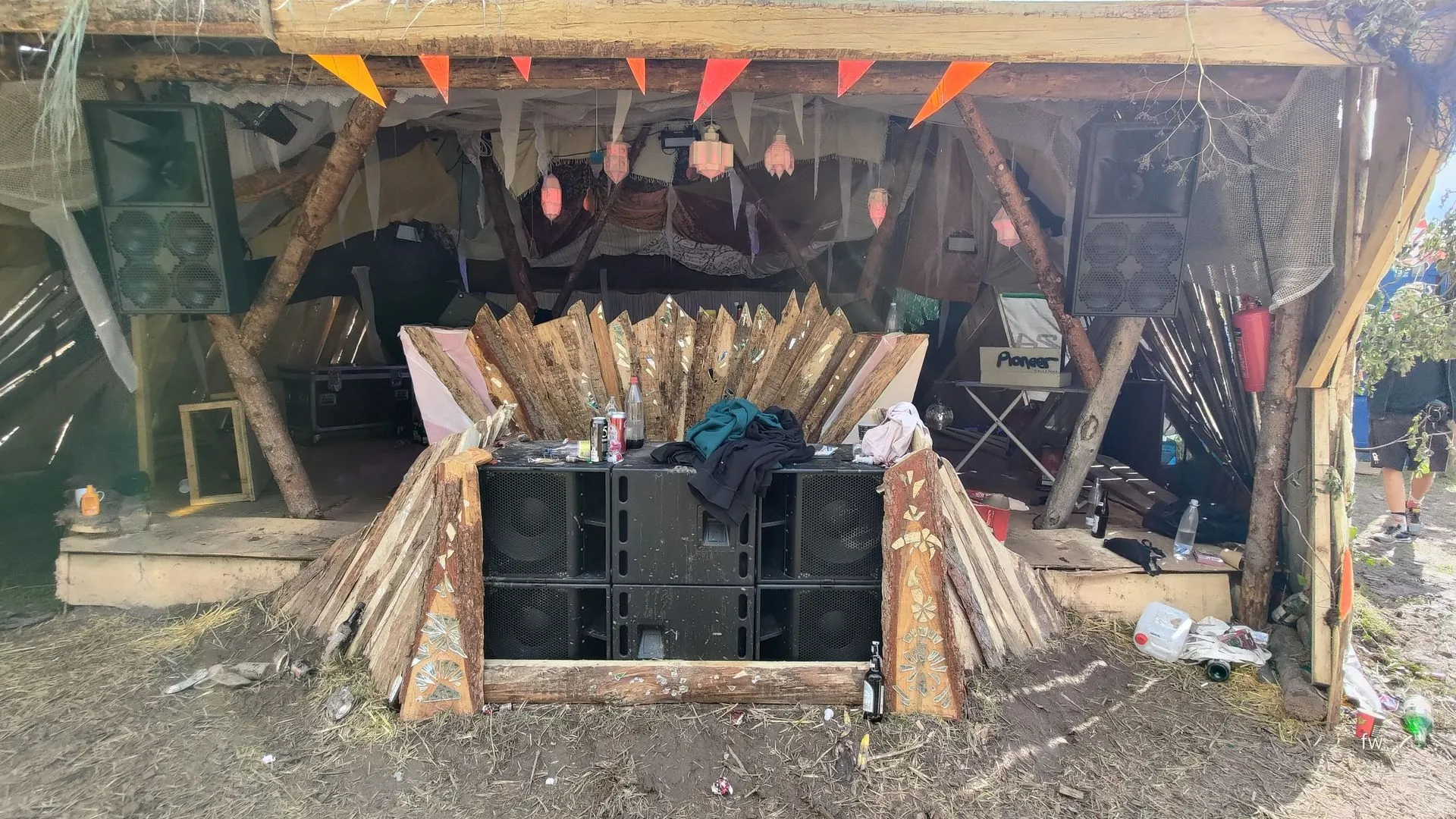

    ralle14:
    das zweite bild ist ein interessanter kopfhörer :D
    Das hat in der Praxis hervorragend funktioniert und hat die Arbeit enorm erleichtert, war akustisch praktisch nur wahrnehmbar wenn man den "Kopfhörer" abgeschaltet hat. :)
    Zitat von skyper
    Dem Baumaterial nach eher "alles Palette" :D
    Das ist auf diesem Festival alles sehr wild, aus Sicherheitsaspekten darf man da niemals drüber nachdenken *finger
    Das war die Bühnenkonstruktion:
    Der Mainfloor sah btw. in dem Zusammenhang auch nicht viel besser aus:
