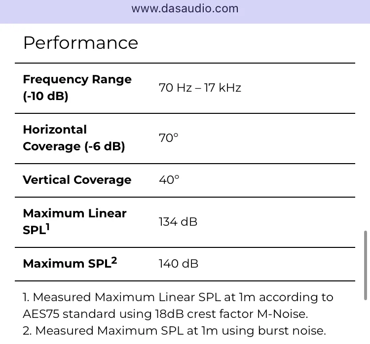

    DAS P 28 schafft 140 dB. Sehr klein & laut. Da gibt es aber noch keine Preise.
    Eine kurze Anmerkung: Keine Box dieser Welt in dieser Größenordnung ist in der Lage, solche Schalldruckpegel zu erreichen. Das ist Marketingblödsinn, in der Praxis vollkommen irrelevant und wird auch in naher Zukunft von keiner Box dieser Klasse erreicht werden.
    Angenommen die Box liefert im Mitteltonbereich breitbandig 98dB 1W/1m, was bereits für diese Größe ein hoher Wert wäre, dann müsste die eingebaute Endstufe fast 20000W abgeben können.
    Selbst der Hochtontreiber mit seinen ~110dB/W/m benötigt 1000W für diesen Pegel.
    Hier zum Vergleich eine sehr ähnlich konstruierte Box:
    https://www.meyersound.de/wp-content/uploads/2020/04/Meyer-Sound-X40_Ansicht.pdf
    Der Lautsprecher kommt im Mittelton auf knappe 125dB bei 10% Verzerrungen und schafft mit Multitonsignal 129dB Spitzenpegel.
    Verstehe nicht, wieso Hersteller nicht auf dem Boden der Tatsachen bleiben können. X/
    Ich habe aus Interesse mal in den alten EAW Datenblättern nachgeschaut. Früher war man (habe ich das Gefühl) noch etwas konservativer mit den Daten. In der 140dB Kategorie gäbe es hier zum Beispiel das EAW KF835D Top. Das macht dann gute 140dB mit einem 30° x 30° Abstrahlwinkel, 2x 10", 2x 2" und guten 125Kg Gewicht. Das Top ist dann auch ca. 1/2 Kubikmeter gross (106.7cm hoch, 68.9cm breit und 90.2cm tief).
    Für so einen Schalldruck braucht es ein richtiges Horn, behaupte ich (beim Stand der Technik).

    • #33
    L‘acoustics gibt für‘s KARA (ebenfalls 2x8“ 2-Weg) auch einen Peaklevel von 142dBSPL an. Insofern… Peak ist halt nicht RMS.
    Wenn die Pegelangaben mit Crestfaktor von 12 oder 18dB stehen bringt es nichts einen fiktiven Wirkungsgrad mit der RMS-Leistung der Endstufe zu verrechnen.

    ich weiß nicht, warum man sich diese max.SPL werte überhaupt ansieht.
    das sind doch nur theoretische grenzwerte, die in der praxis überhaupt keine rolle spielen.
    leider geben so gut wie alle hersteller (auch d&b macht da keine ausnahme) solche unrealistischen werte an. das finde ich auch sehr schade - aber offenbar gibt es eben doch viele kollegen, die solche werte im datenblatt lesen wollen.
    ich interessiere mich ausschliesslich für die RMS werte, auch bei den leistungsangaben.
    und wenn mal nur max.SPL werte angegeben sind, dann ziehe ich davon einfach 20dB ab. *finger
    2.031
    7.226
    • 6. Juli 2024 um 13:41
    • #39
    Naja... der Wunsch ist ja gut nachvollziehbar. Ich will doch auch wissen, was ich mit einem Lautsprecher etwa machen kann. Wenn da nur 118dB max. SPL rauskommen ist das halt schon was anderes, als wenn es über 130dB ist. Und der mögliche Schalldruck gibt mir auch eine Idee davon, welche Fläche/wieviele Personen ich mit dem Ding schaffen könnte.
    Schade ist, dass es immer noch keine verbindliche Norm gibt, mir der alle messen. Das würde bei einer groben Vorauswahl u.U. helfen. Dann könnte man sich nachher ausschliesslich auf den Sound, die gebotenen Features, Support, Zumietbarkeit, etc. kümmern.
    5.413
    27.256
    • 6. Juli 2024 um 13:47
    • #40
    ja, aber nur, wenn der wert praxisgerecht angegeben ist.
    max. SPL werte nützen dir da überhaupt nix, denn die werden ja nicht breitbandig erreicht.
    wenn ich mir z.b. mit hilfe der empfindlichkeit und der RMS leistung einen pegelwert ausrechne, dann ist der in der praxis auch mit einem musiksignal erreichbar (sofern die daten korrekt angegeben waren!)
