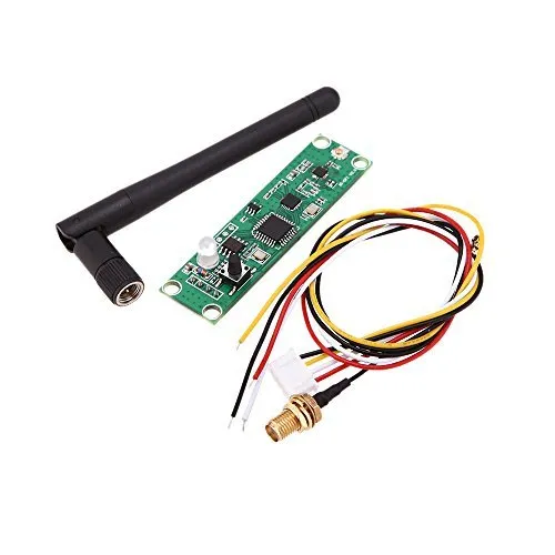

    diese hier benutze ich und die funktionieren mit z.b. den von eurolite wunderbar ;)

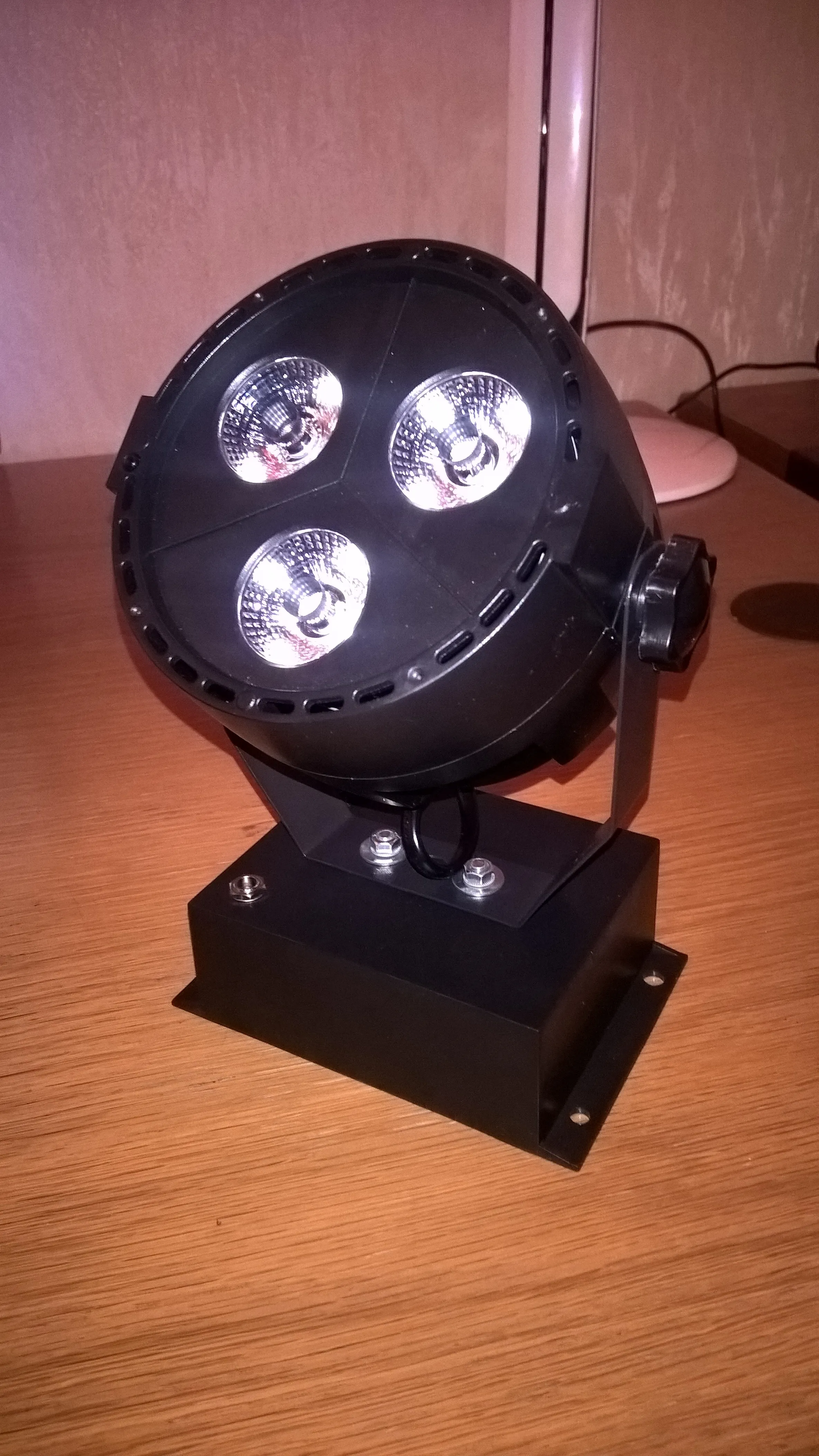

    also ich habe jetzt seit ca 2 jahren in all meinen Geräten die DMX-Platinen (8,50€-22,00€) verbaut und hatte bisher auch noch keinen Ausfall, nichtmal den Kanal musste ich wechseln!
    bisher ausgerüstete Geräte:
    Daslight DVC512 - W-DMX Stecker mit externem Netzteil, baugleich mit Euroli*e & co.
    1x Eurolite KLS 801 - 12V am Netzteil abgegriffen, dc/dc wandler auf 5V, W-DMX Platine eingebaut
    1x Eurolite Z20 Umbau auf 500W Staabbrenner - 12v am netzteil abgegriffen, auf DMX-Relais und dc/dc wandler auf 5V, W-DMX Platine eingebaut
    1x ADJ Reflex LED 12v am netzteil abgegriffen, auf DMX-Relais und dc/dc wandler auf 5V, W-DMX Platine eingebaut
    1x Stairville Hz 20 - 12V am Netzteil abgegriffen, dc/dc wandler auf 5V, W-DMX Platine eingebaut
    Aktuell hab ich mir noch 12st weitere Platinen bestellt um günstige China Pars mit Akku und w-dmx auszustatten (Bild)...
