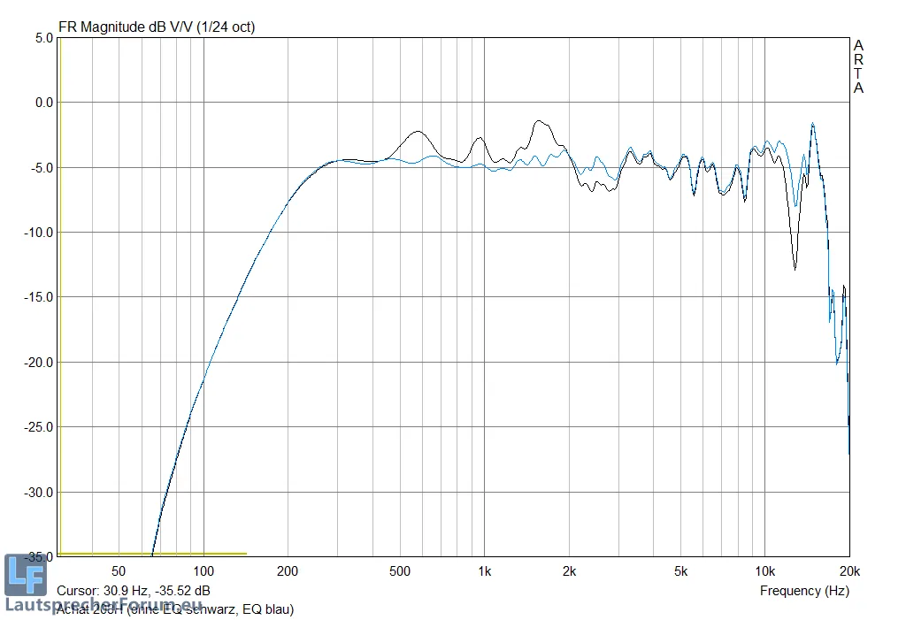

    Ja gibt's das taugt aber nichts. Weder das für 118 mit 208 noch das mit zusätzlich dem 212 Filler.
    Hab das 3-Wege Setup mal vermessen und das sah katastrophal aus.
    Das Top misst sich ohne EQ schon ziemlich gut. Ich verwende es aktuell mit 4 kleineren Anpassungen. Leider bin ich noch nicht dazu gekommen zwei gestackte Tops zu messen. Das will ich aber noch nachholen.
    Folgende EQs wurden gesetzt (passend für den Behringer DCX):
    568Hz -3dB Q7.9
    957Hz -2dB Q7.9
    1.6kHz -3.5dB Q6.3
    2.51kHz +2dB Q5
