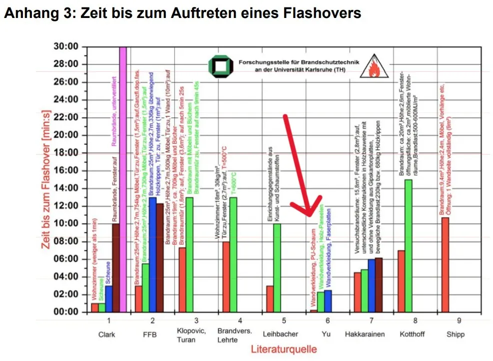

    Zitat von Christian S.
    Ein Flashover entsteht nicht in Sekunden
    “Research has shown that time to flashover from open flame can be as short as 1 1/2 minutes in a residential fire.”
    (Quelle: NFPA 921)

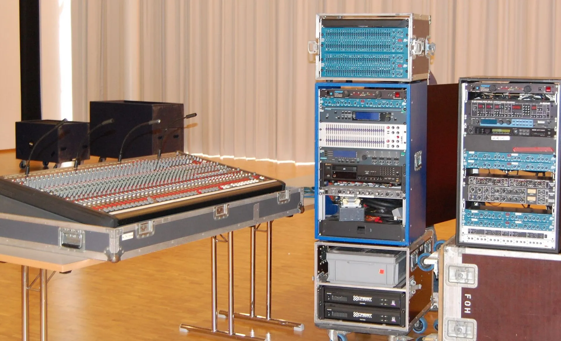

    ältestes vorhandenes FOH-Bild
    Musical-Produktion Ende 1990er
    schon krass, dass man das heute alles mit 10x mehr Funktionalität im Prinzip auf einer HE mit Tablet-Steuerung haben kann (Tablet und Personal bald auch hinfällig).
    Crest Century GT
    A&H GL-3000
    A&H ?
    keine Automation - aber zwei ganz brauchbare Assistenten ;)

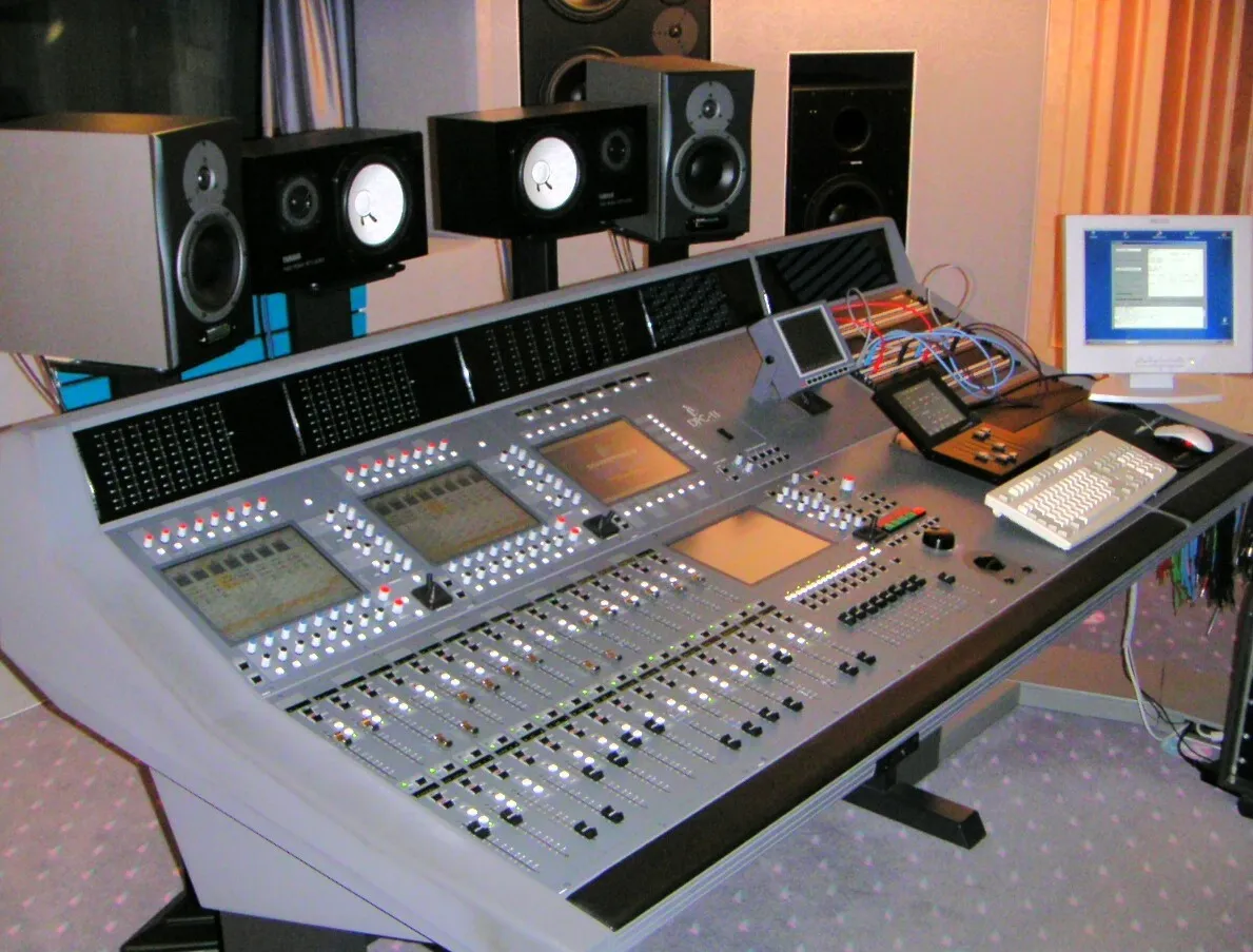

    ältestes vorhandenes Studio-Foto
    Ende 1980er
    ohne Automation - dafür mit Markierungsband, mehr Haaren und weniger kg

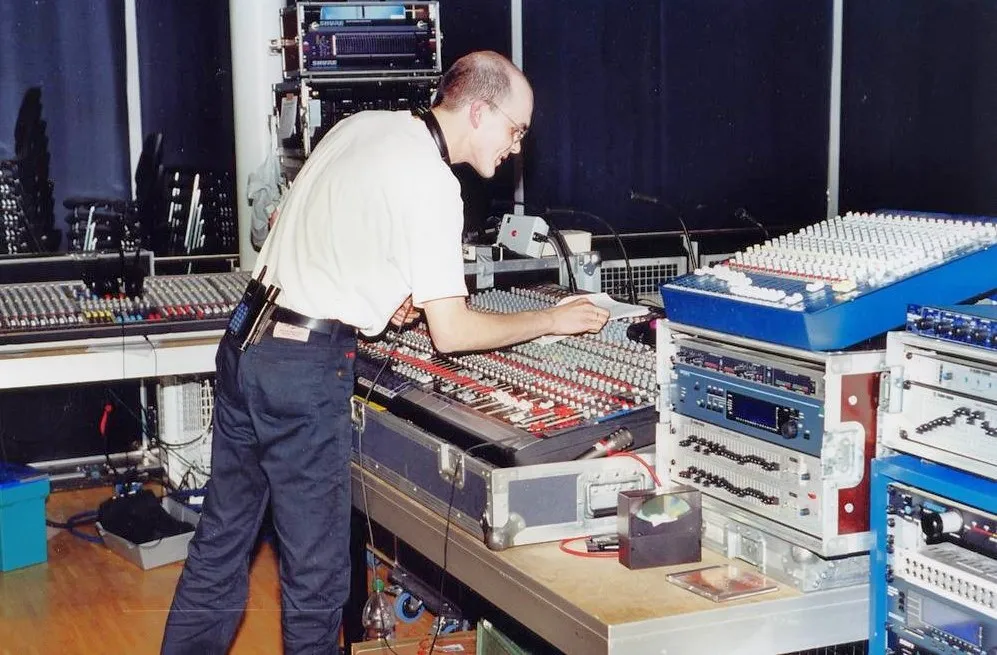

    typischer, kleiner aber "süsser" FOH Anfang 2000er
    Ende 1990er
    Kompakt volldigital (sozusagen eine Digico lange bevor sie Digico hiess)
