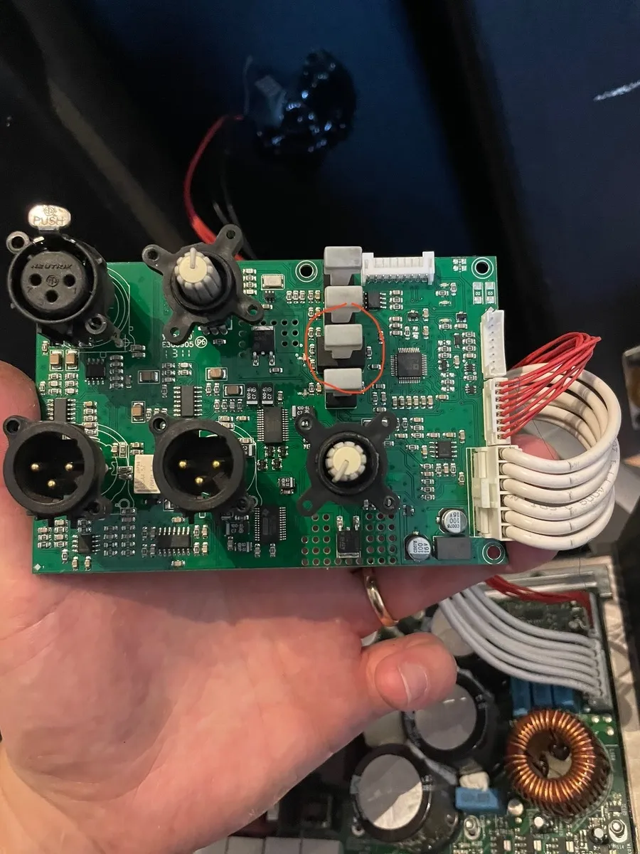

  • Subwoofer RCF 8004a knarzt/ kracht
    • fex
    • 13. Juni 2023 um 11:54
    Wo hattest du den Taster gefunden? Stehen ja leider keinerlei Bezeichnungen auf den Bauteilen :(
    • fex
    • 13. Juni 2023 um 00:00
    Es ist halt schwierig den genauen Taster Typen zu finden.. also wenn da jmd. Erfahrungen hat, nehme ich die gerne :)
    Kumpel hat auch gesagt wir könnten es brücken…
    Im Endeffekt müsste es diese Taster überall geben. Sind ja quasi ähnlich wie die Aux/ Bus Taster oder Phantom Spannungs-Taster bei Mischpulten

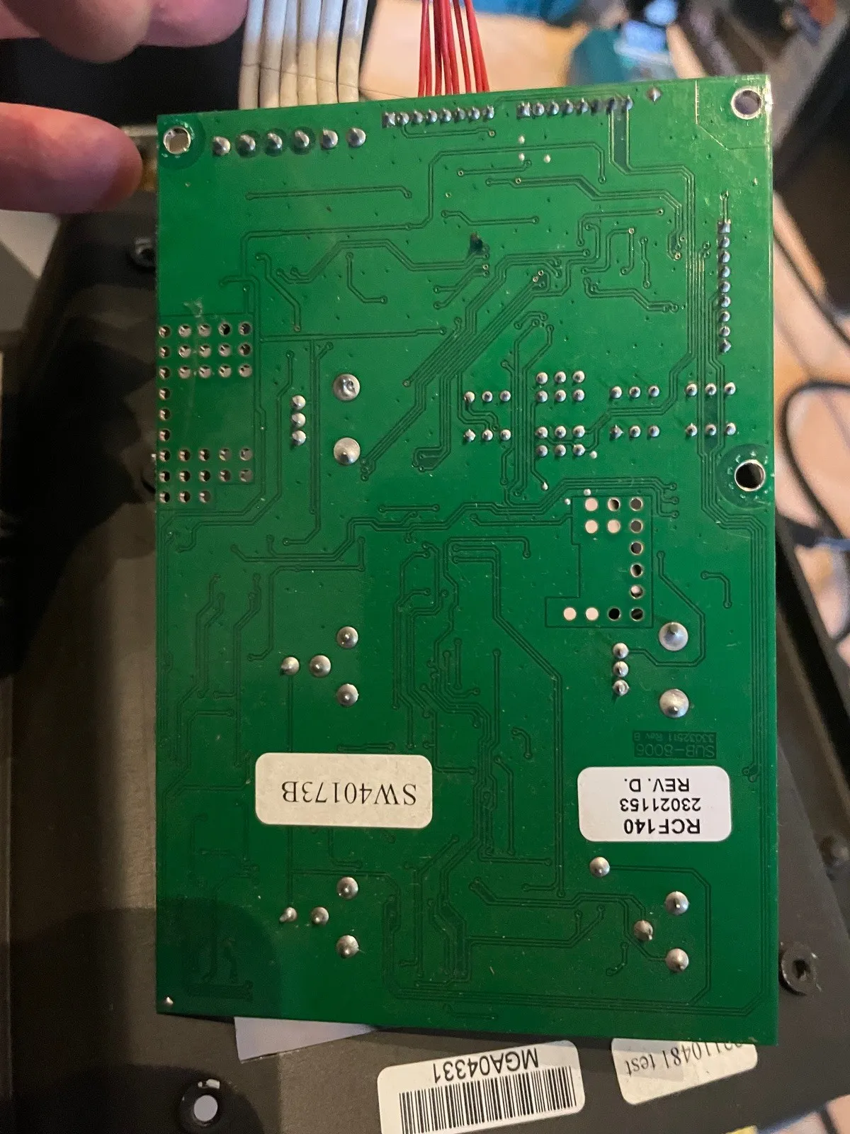

    • fex
    • 12. Juni 2023 um 15:08
    Jo - also beim abtasten bin ich schließlich auf das Input Board gekommen. Dort habe ich mich weiter bis zum Phase Schalter durchprobiert. Dort müsste das Problem liegen. Sobald ich da leicht dran komme, bricht das Signal weg. Durch die Bässe wird der Schalter scheinbar so leicht bewegt, dass immer das Signal für ms wegbricht.
    Hab jetzt einen Kumpel im Rat gefragt und er schaut sich das mal an. Ich schätze das Bauteil Gibt es relativ oft, aber keine Ahnung wie man das identifiziert.
