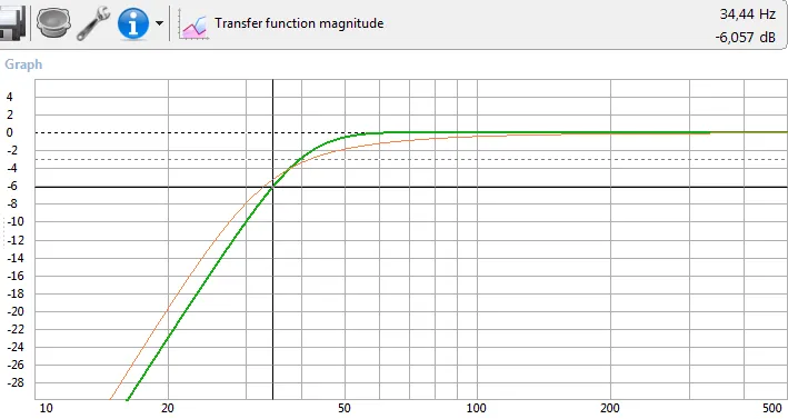

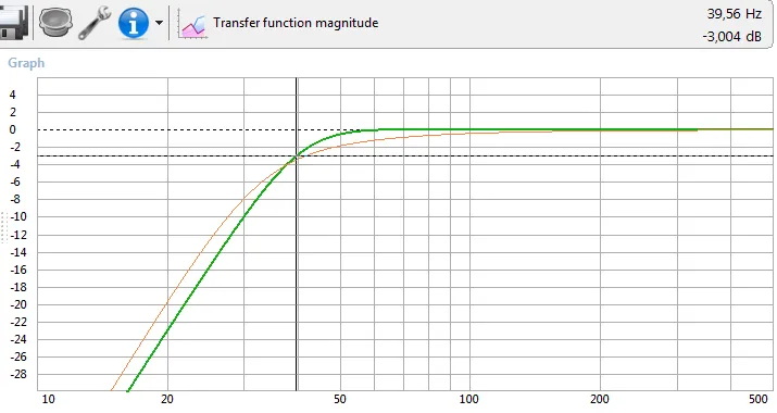

    2.367
    5.510
    • 25. Mai 2024 um 20:50
    • #73
    Zitat von karel noon
    Seeburg K Sub 1801 hat seinen -6dB Punkt bei 33hz, der CS 118 seinen -3 Punkt bei 35hz also ob das was macht…l
    Ein Gehäuse/Treiber, 2 verschiedene Abstimmungen (etwas höher, aber egal):
    Aus einer einzelnen Angabe (@-3 oder -6dB) lässt sich also nicht wirklich etwas ableiten... die 5Hz tiefere Abstimmung hat in diesem Fall sogar einen ca. 2Hz höher gelegenen -3dB-Frequenzpunkt als die höhere Abstimmung!!
    Ich wage trotzdem die Behauptung, dass (ohne Nachhilfe) 35Hz@-3dB (ein klitzekleines bisschen) tiefer geht als 33Hz@-6dB... ;)
