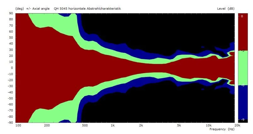

    Was audiobo zum horizontalen Abstrahlverhalten aus der Praxis berichtet, zeigt sich auch schön im Herstellerdatenblatt.
    Von etwa 1,5k bis ca. 4,5k ergibt sich in der Horizontalen eine sehr starke Einschnürung, die vom nominellen horizintalen Abstrahlwinkels von 50° deutlich abweicht.
    Da wird es mit der Abdeckung durch ein Top pro Seite dann etwas mau, bzw. bei zwei nebeneinder kann man entweder so weit anwinkeln, dass sich über die restlichen Frequenzbereich ein schönes Abstrahlpattern ergibt und von 1,5 bis 4,5k eine Lücke in der Abdeckung, oder man winkelt enger, so dass es da passt und nimmt die Überschneidungen in den tieferen und höheren Frequenzbereichen mit mehr Interferenzmustern, aber auch mehr Pegelerhöhung auf Achse in Kauf.
    (Quelle: KME Datenblatt)
    Den Effekt auf den Frequenzgang in Variante 2 (enger Splaywinkel) könnte man aber auch als gehörrichtige Lautstärkekorrektur durchgehen lassen.
    Andere machen die "Geschmacksdelle" um die 3k herum absichtlich im Controller rein.
    --> It's not a bug, it's a feature! ;)

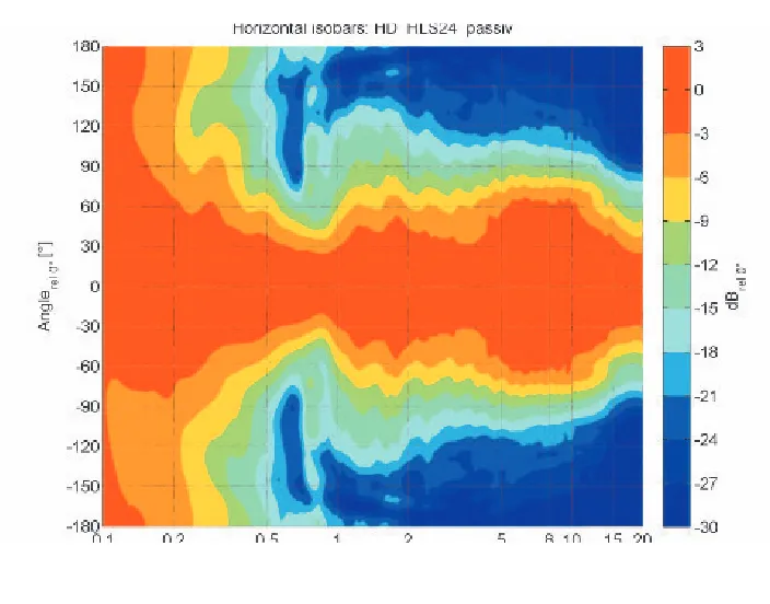

  • ralle14
    117
    2.512
    • 29. Januar 2023 um 13:39
    das würde für mich hier eher für die HD sprechen.
    Da hier gerade von ungleichmäßigem Abstrahlwinkel gesprochen wird:
    Das ist die horizontale Abstrahlung einer HLS24. Im wichtigen Mitteltonbereich schnürt der Abstrahlwinkel bis auf 70° ein und macht dann beim Übergang auf die HF Linie wieder auf über 120° auf. Wenn man nicht nur die nominelle Abstrahlung bei -6dB relativ zu 0° beachtet kann man erkennen, dass da unter größerem Winkel bei 700Hz extreme Einbrüche im Frequenzgang stattfinden. Das ist ebenfalls mein Eindruck der damaligen Vorführung auf der PLS beim ablaufen des Geländes, unter Winkel klang das stellenweise schon sehr merkwürdig.
    Weiterhin ist die HLS Konstruktion mit einem Kastenresonator vor den Tieftonpappen in meinen Augen eine sehr unglücklich gewählte Methode. Zwar erreicht die Box so eine recht hohe Empfindlichkeit im Lowmid, aber man bekommt nichts geschenkt. Im Mittelton gibt es mehrere sehr lange ausschwingende Resonanzen, die dem Klang definitiv nicht zuträglich sind. Meiner Meinung nach ist eine so kompromissbehaftete Box keine Empfehlung wert.
