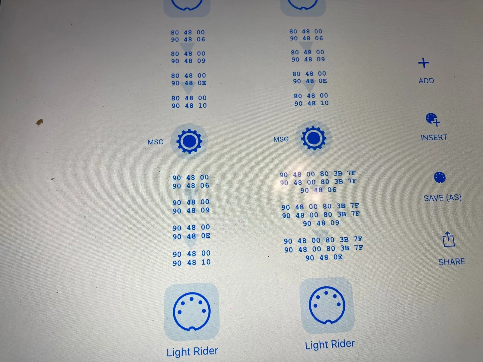

    einfach mal weiter runter scrollen und die sehr komplexe Menüoberfläche von Midiflow mal richtig verstehen. Hab jetzt bei der freien Eingabe, nachdem ich sie gefunden hatte, ganz blöd die Hex-Werte eingegeben, die ich zuvor ausgelesen habe.... fertig... eigentlich ganz einfach.
    Vielen vielen Dank... richtig geil!

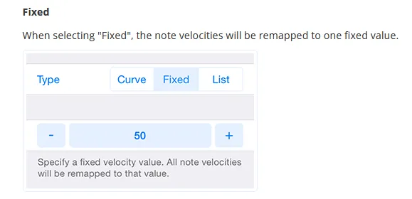

    Zitat von MatzeRockt
    Laut der Doku zu Midiflow kannst du zu jeder Note ein Velocity Remapping machen - sollte doch somit dein Problem lösen!?
    Das habe ich vorher schon probiert und mir voll einen raus gefreut, weil ich sicher war, dass es die Lösung ist... ist aber nicht. Das manipuliert nur "Note On".

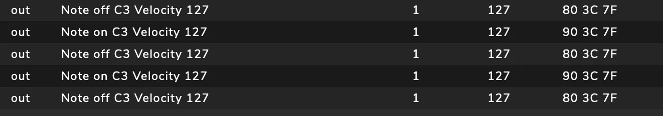

    Da waren ja "Note OFF" mit 127. Das ist normal.
    "Note OFF" mit Velocity = 0 ist in der Tat eher unüblich.
    Das ganze kann aber tatsächlich ein Problem mit der Definition "Note ON" mit V = 0 ist gleich "Note OFF" zusammenhängen. Lässt sich denn da im LightRider nix umstellen? Die Velocity von "Note OFF" zu interpretieren ist in 99,9% aller Fälle ja eher unnötig.

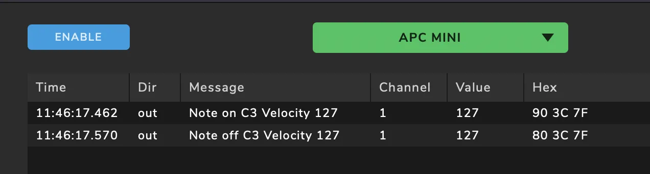

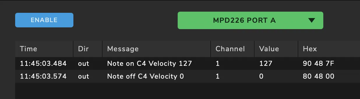

    ... kommt da wirklich ein "Note OFF" oder ein "Note ON" mit Velocity = 0?
    schau Dir das Bild im Eingangsposting an... ich checks ja auch. Zumal der APC von AKAI offiziell als ableton live Controller vermarktet wurde, aber ich kenn die SW nicht, vielleicht braucht die da so.
    Hier nochmal beide Geräte im Vergleich:

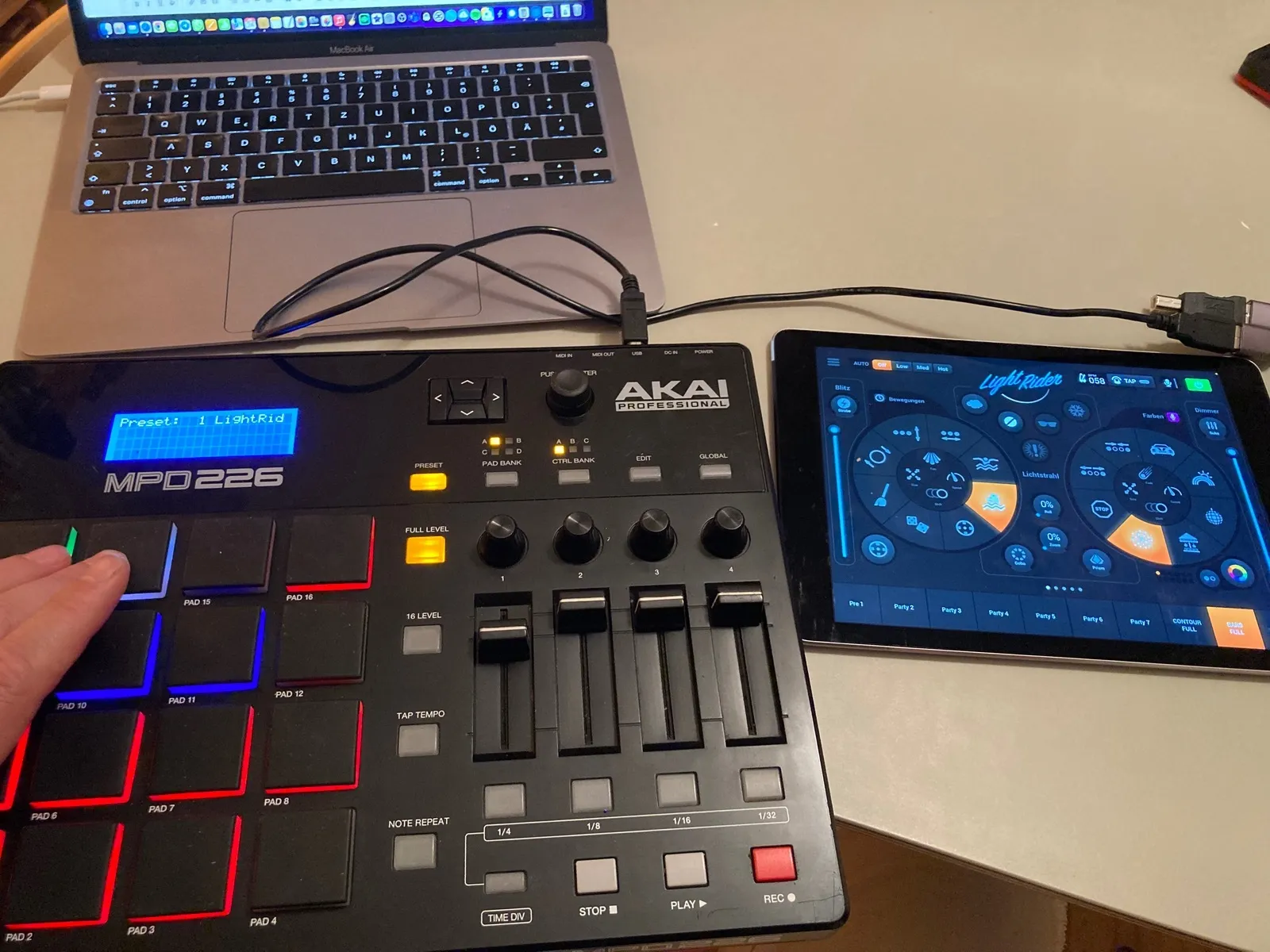

    Moin zusammen,
    ich nutze LightRider auf dem iPad zur Lichtsteuerung meines mobilen Licht und wollte einen MIDI-Controller dazu stellen, auf dem ich mit meinen Wurstfingern auf schön rumhauen kann. Problem: Die App funktioniert nur mit dem AKAI APC mini. Den kann man aber gerad nicht kaufen und die Knöpfe sind auch etwas klein - Wurstfinger halt. Drum habe ich den MPD 226 gekauft und mir nichts dabei gedacht, außer mappen halt.
    Geht aber nicht mit den "Press'and'Hold" Funktionen. Liegt wahrscheinlich daran, dass der APC mini für "Note Off" auch den Wert 127 ausgibt. Aber, was ich am Setting der Buttons ändere der MPD 226 gibt immer Null als Wert für "Note Off" aus.
    Ich habs schon mit einem MIDI-Umsetzer probiert, aber ging auch nicht.
    Weiß nicht mehr weiter... any Ideas?
