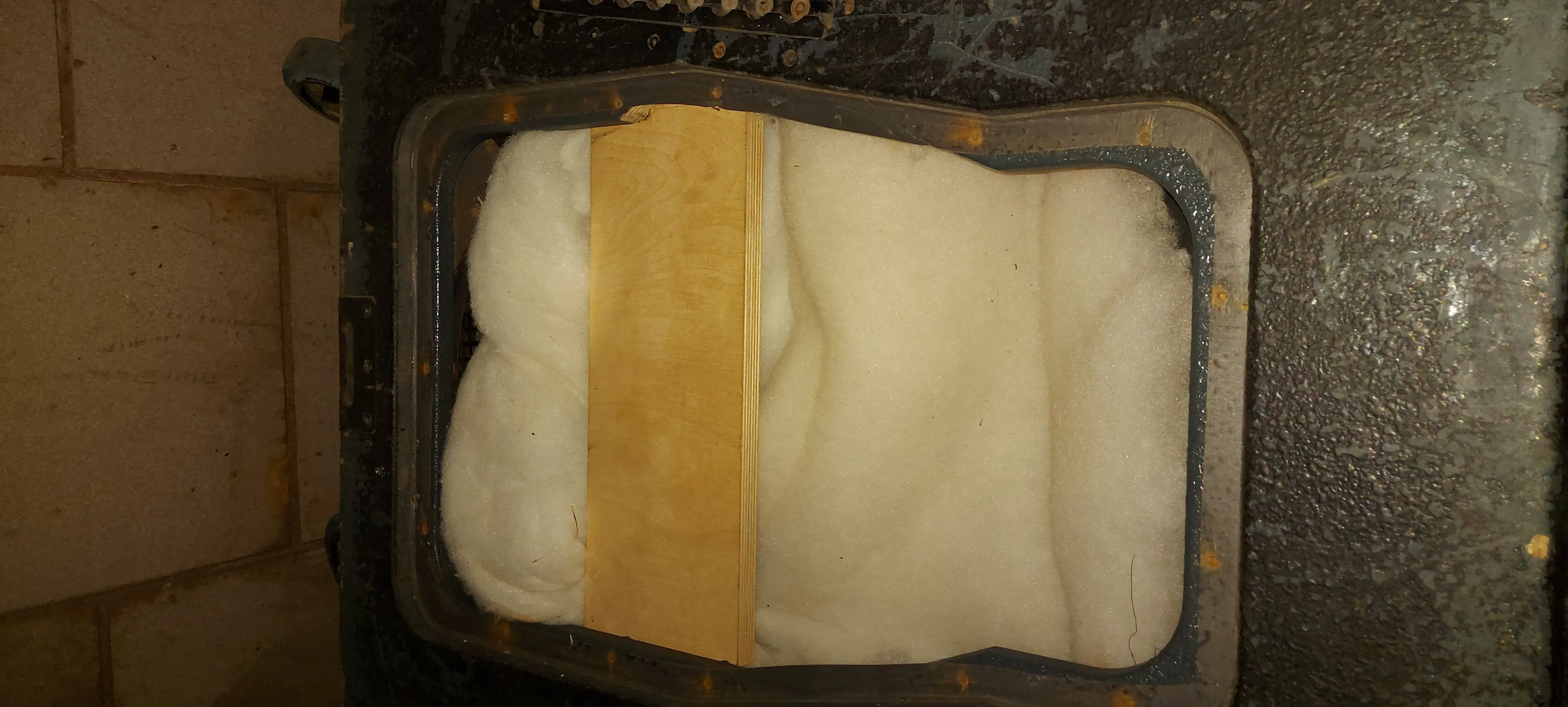

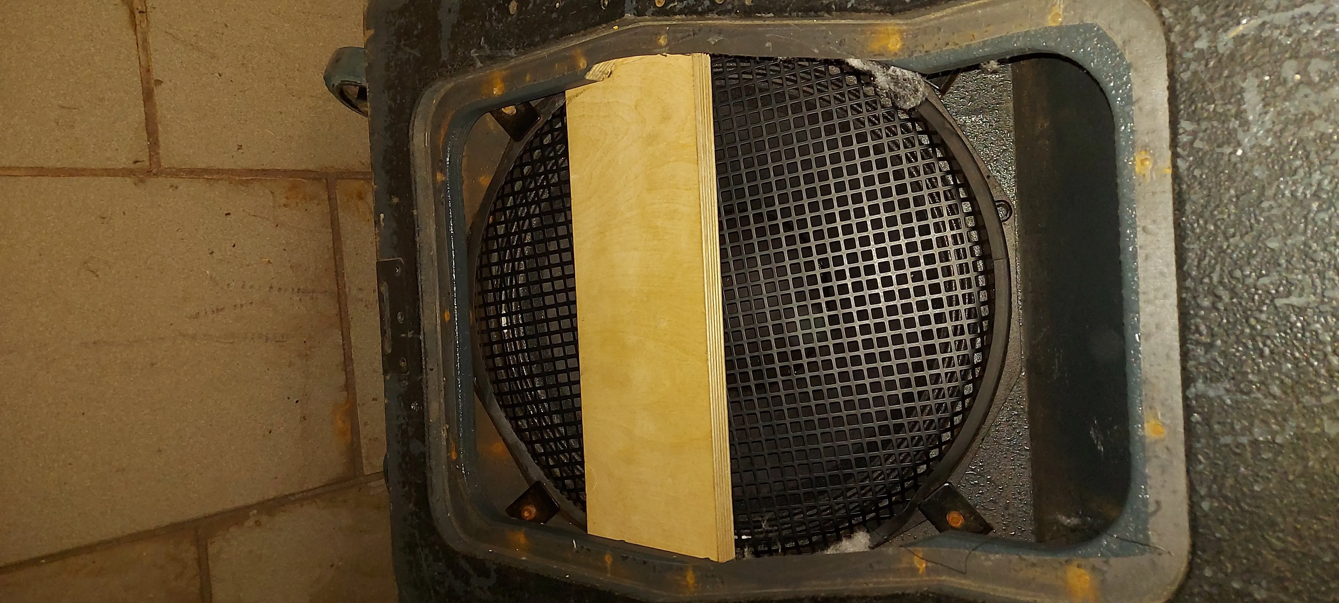

    habe jetzt bei HK einfach direkt angefragt, vermute aber stark, dass Dämmwolle und Strebe nicht original sind. Vielen Dank für den Hinweis.
    MfG

    Chassis sind original und wurden auch schon im Laufe der Jahre getauscht. Das Gitter wurde vermutlich angebracht, damit der Dämmstoff nicht auf der Membran aufliegt. Die Gehäuse sehen zwar nicht mehr so gut aus, aber mit ein bisschen Lack lassen sie sich sicher wieder aufhübschen. Jetzt ist nur die Frage ob ich die Dämmwolle entfernen sollte oder nicht.
    MfG

    Ich habe mir nun 4 HK Audio RL118 zugelegt, nun hätte ich noch eine Frage dazu. Und zwar ob der Dämmstoff und die Multiplex-"Strebe" auf folgenden Bildern original im RL 118 eingebaut waren (so wie es aussieht wurde das nachgerüstet). Macht es zudem Sinn die Dämmwolle im Sub beizubehalten oder sollte ich diese besser entfernen? Hier die Bilder:
    Ich hoffe dass mir jemand weiterhelfen kann. Vielen Dank schonmal im Vorraus und einen schönen Abend.

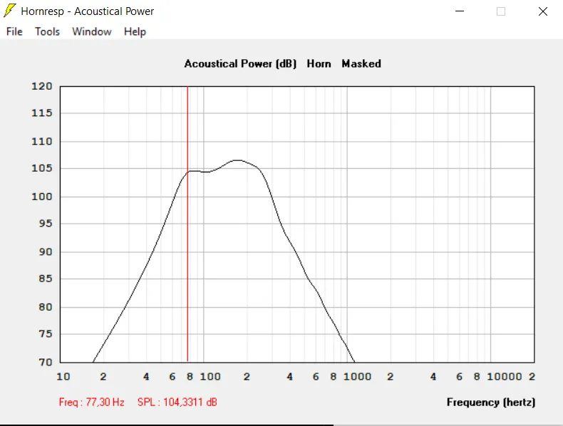

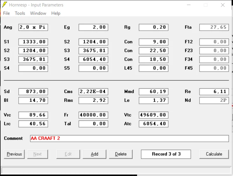

    Hallo nochmal,
    ich habe das ganze nochmal in Hornresp eingegeben. Dabei ist folgendes herausgekommen:
    Kann das stimmen oder habe ich wieder etwas falsch gemacht?:/
    Mit freundlichen Grüßen

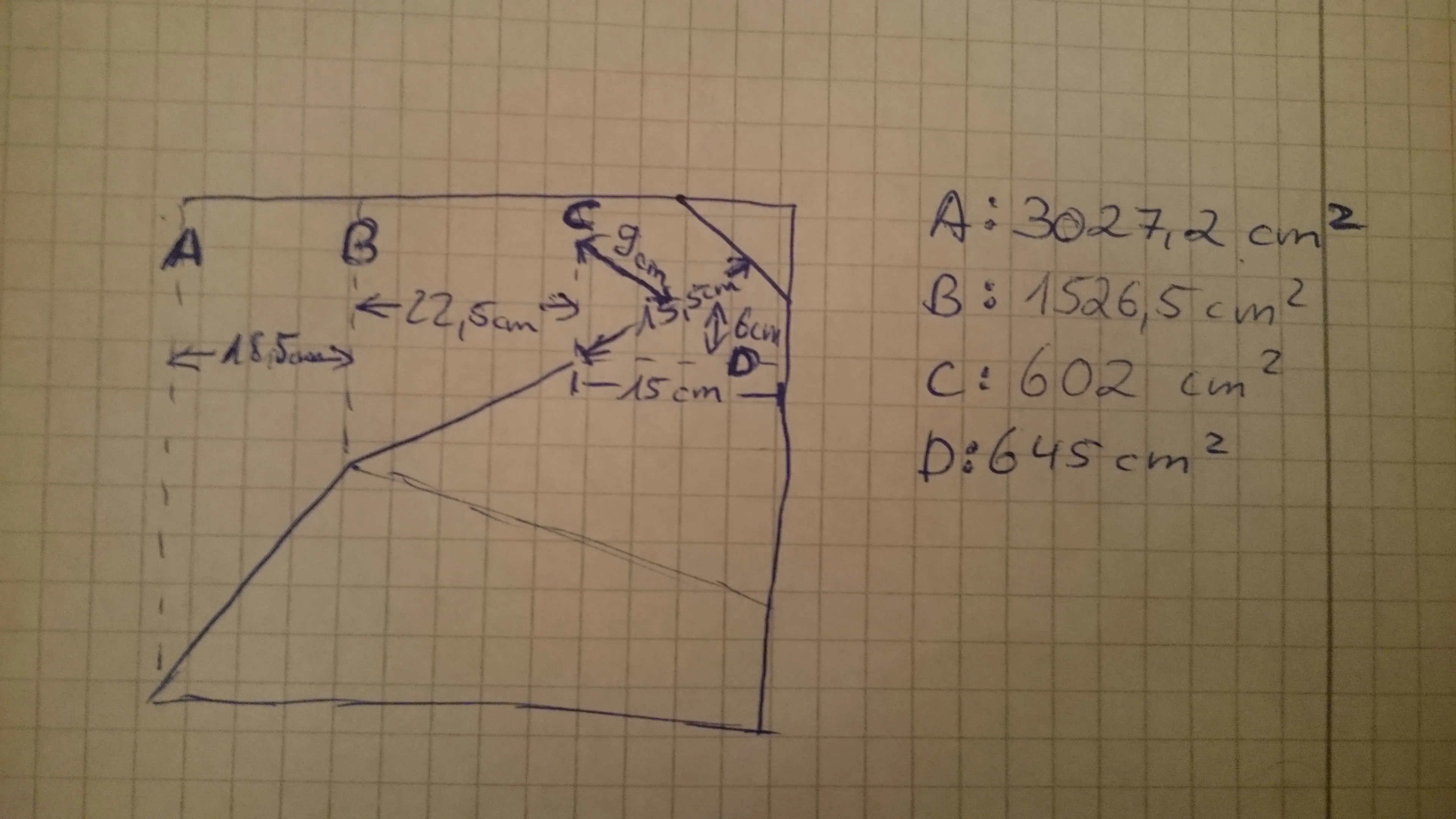

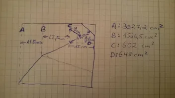

    • EVSX100
    • 28. Januar 2019 um 21:33
    also ich habe jetzt nochmal nachgemessen und nochmal eine kleine Skizze gezeichnet. Ich hoffe, dass nun alle benötigten Daten vorhanden sind. Noch eine kleine Info, die Flächen sind nur auf einen Hornverlauf bezogen. Also falls man das für beide Hornverläufe braucht denke ich sollte man das einfach verdoppeln.
    Jetzt sind aber doch noch ein paar Fragen aufgekommen. Und zwar wollte ich fragen ob die 400W Belastbarkeit der besagten Thomann Pappe eine RMS Angabe ist und ich die auch wirklich dauerhaft mit 400W befeuern kann. Dann habe ich mir überlegt ob es evt. klanglich etwas ausmacht wenn ich das Chassis einmal in dem Horn drehen würde (sodass sich der Magnet im Hornverlauf befindet). Das wäre ja thermisch um einiges vorteilhafter. Und zuletzt wollte ich fragen ob jemand die TSP's zu dem NONAME Chassis MHB 15 hat oder ist das Teil so schlech, dass es gar keine richtigen TSP's hat^^. Vielen Dank schonmal im Vorraus.:thumbup:

    als erstes mal vielen Dank an ralle14, dass er sich die Mühe gemacht hat und die Simulation erstellt hat;). Immer wieder schön, dass es Leute gibt die so hilfsbereit sind und ihre Zeit dafür opfern. Das finde ich echt klasse.
    Zitat von ralle14
    Vermutlich hast du in Gedanken die Längen der Hornsegmente in Millimetern eingetragen
    ich habe fast alles in mm eingetragen, da die Maße in dem Beispiel mit dem 18 zoll Bandpasshorn seltsamerweise auch in mm eingetragen waren.
    Zitat von ralle14
    So ganz plausibel erscheinen mir die Längen der einzelnen Segmente aber nicht, kannst du da bitte noch einmal nachmessen?
    ich wusste nicht genau was man unter der Länge eines Horns versteht. Ich habe es so ausgemessen, indem ich immer die Länge von der Mitte des einen zu der Mitte des anderen Hornsegmentes gemessen habe. Kann gut sein, dass man das auch anders messen muss. Wie gesagt, ich wusste nicht welche Länge genau gemessen werden muss. Falls mir da jemand weiter helfen kann wäre das super:thumbup:.
    Zitat von ralle14
    Wenn du Hornresp öffnest, mach einen Doppelklick auf ein Eingabefenster der TSP, dort kannst du alle "handelsüblichen" Parameter eintragen und Hornresp rechnet sich den Rest automatisch aus.
    okay super für die Info. Das werde ich noch ausprobieren.
    Zitat von ralle14
    Weiterhin hast du bei "Nd" nur ein Chassis eingetragen, bei Simulation eines Doppelsubs brauchst du aber zwei Stück, üblicherweise in Parallelschaltung.
    okay ich wusste nicht, dass das geht. Ich habe das ganze nur für einen Hornverlauf des doppel Subs ausgerechnet. So ist es aber natürlich viel sinnvoller. Deshalb muss man logischerweise auch die Volumen der Kammern verdoppeln.
    Zitat von ralle14
    Wie du sehen kannst, bricht der Maximalpegel unter grob 60Hz rapide ein.
    ich habe mal getestet einen Frequenztest über den Sub laufen zu lassen. Dort habe ich ähnliches festgestellt. Der Sub fängt erst bei ca. 40-50 Hz an Pegel zu bringen (dann aber mit Hosenflattern8o).
    Dann bricht es wieder etwas ein und so ab 80-90 Hz bringt er wieder ordentlich Pegel. Alles natürlich an der E800.
    Desweiteren habe ich ein Horn in Kombination mit meinen 2 Eigenbau 15 zoll Bassreflex Subs getestet. Das ergänzt sich aus meiner Sicht relativ gut, da die Bassreflex Bässe um einiges Tiefer spielen können als die Hörner, die dann bei den besagten Frequenzen gut Pegel bringen.
    Zitat von ralle14
    Qts ist deutlich zu hoch
    Welcher Qts Wert wäre denn für die Hörner am geeignetsten?
