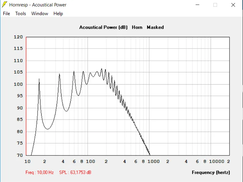

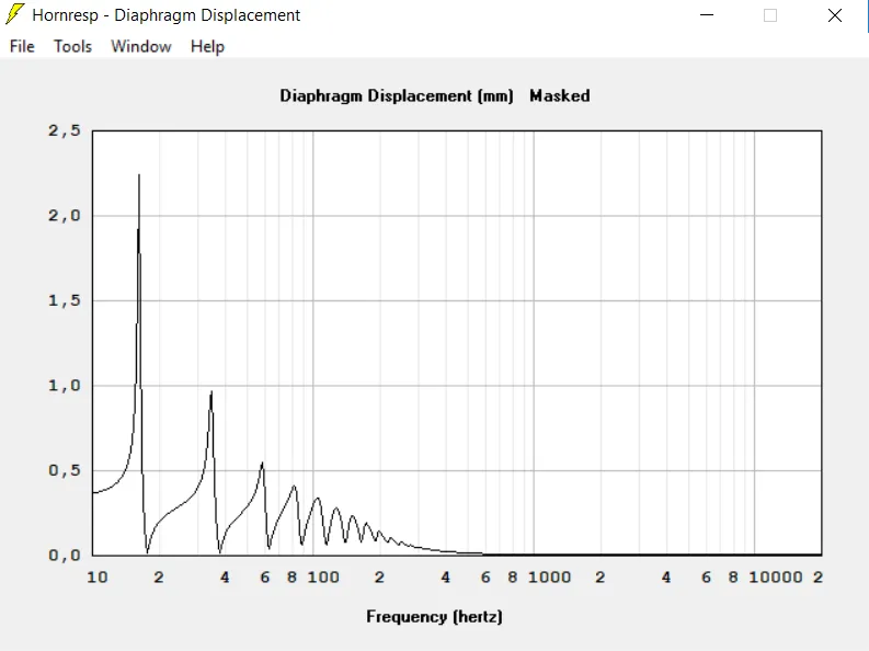

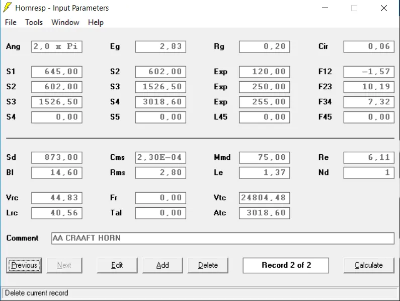

    ich habe mich nun mal an Hornresp versucht und habe das ganze mal für den Delta 15 LFA eingegeben (ich habe aber nur einen Hornverlauf eines doppel 15ers eingegeben). Leider haben mir zu den Chassis 2 TSP Werte gefehlt, die nicht im Datenblatt standen. Ich habe dann Werte von anderen 15er Bässen eingefügt (es waren die Werte Rms und Mmd). Ich war mich auch nicht sicher ob es sich um einen konischen oder einen exponentiellen Hornverlauf handelt (hab es mal mit dem exponentiellen versucht, jedoch war in dem Beispiel von FF ein konischer Hornverlauf eingegeben). Das Programm hat folgende Diagramme ausgespuckt:
    Das war meine Eingabemaske. Falls ich da irgendetwas falsch gemacht habe bitte ich um Verbesserung;):
    Ich kann aus diesen Diagrammen jetzt keine großen Schlüsse ziehen und ich bin mir auch nicht sicher, ob ich alles richtig gemacht habe. Ich hoffe trotzdem, dass mir irgendjemand weiter helfen kann.

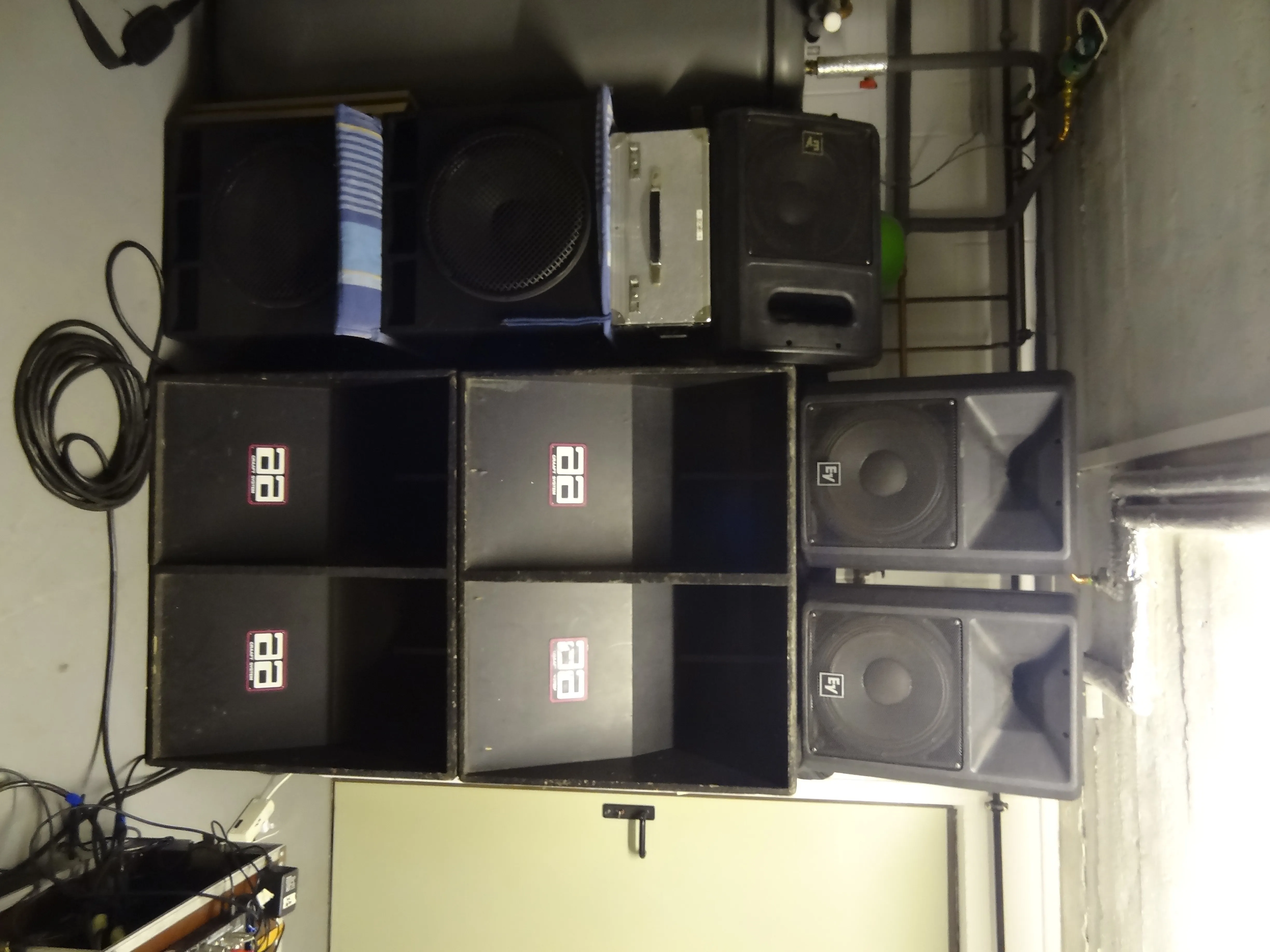

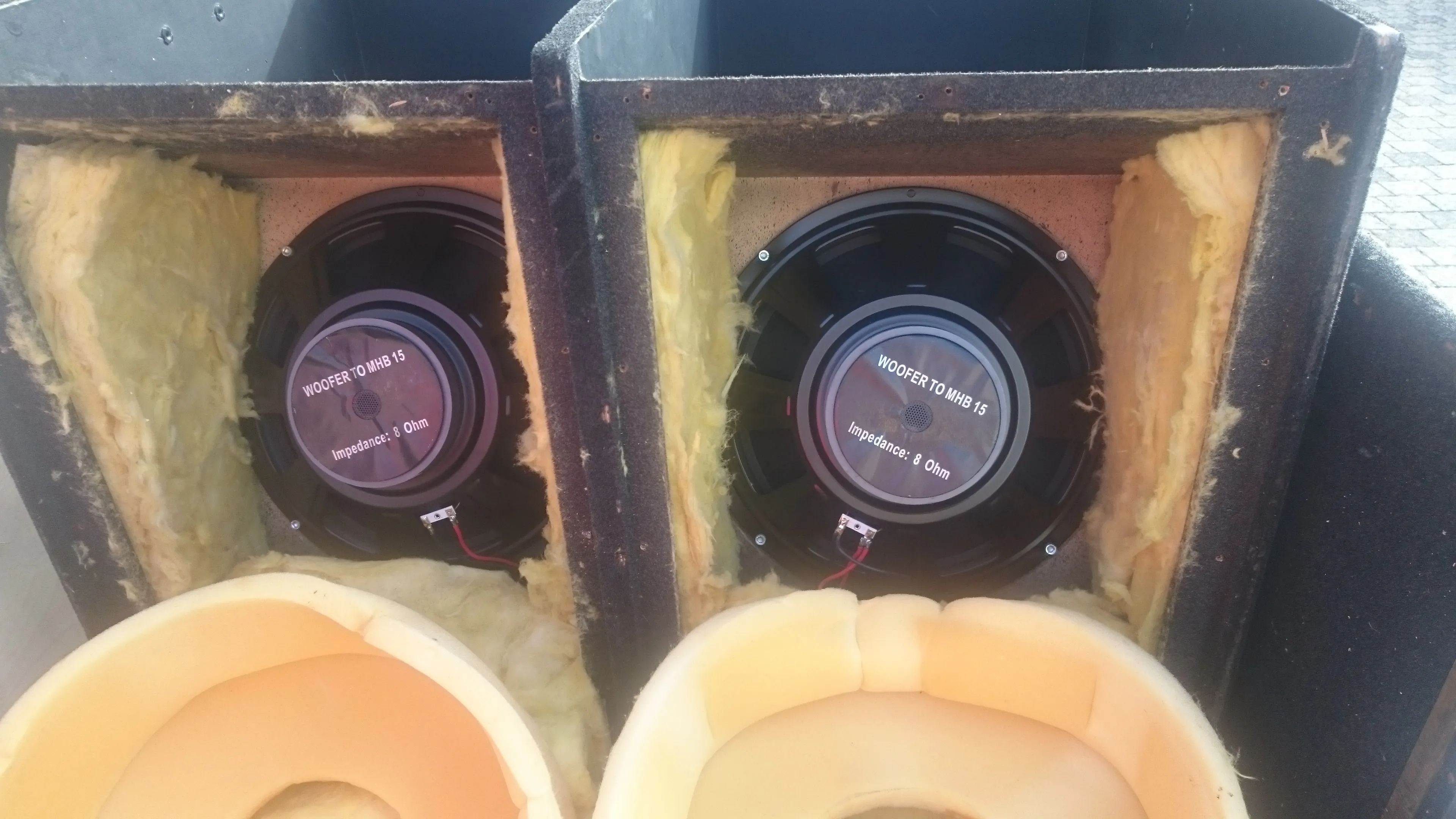

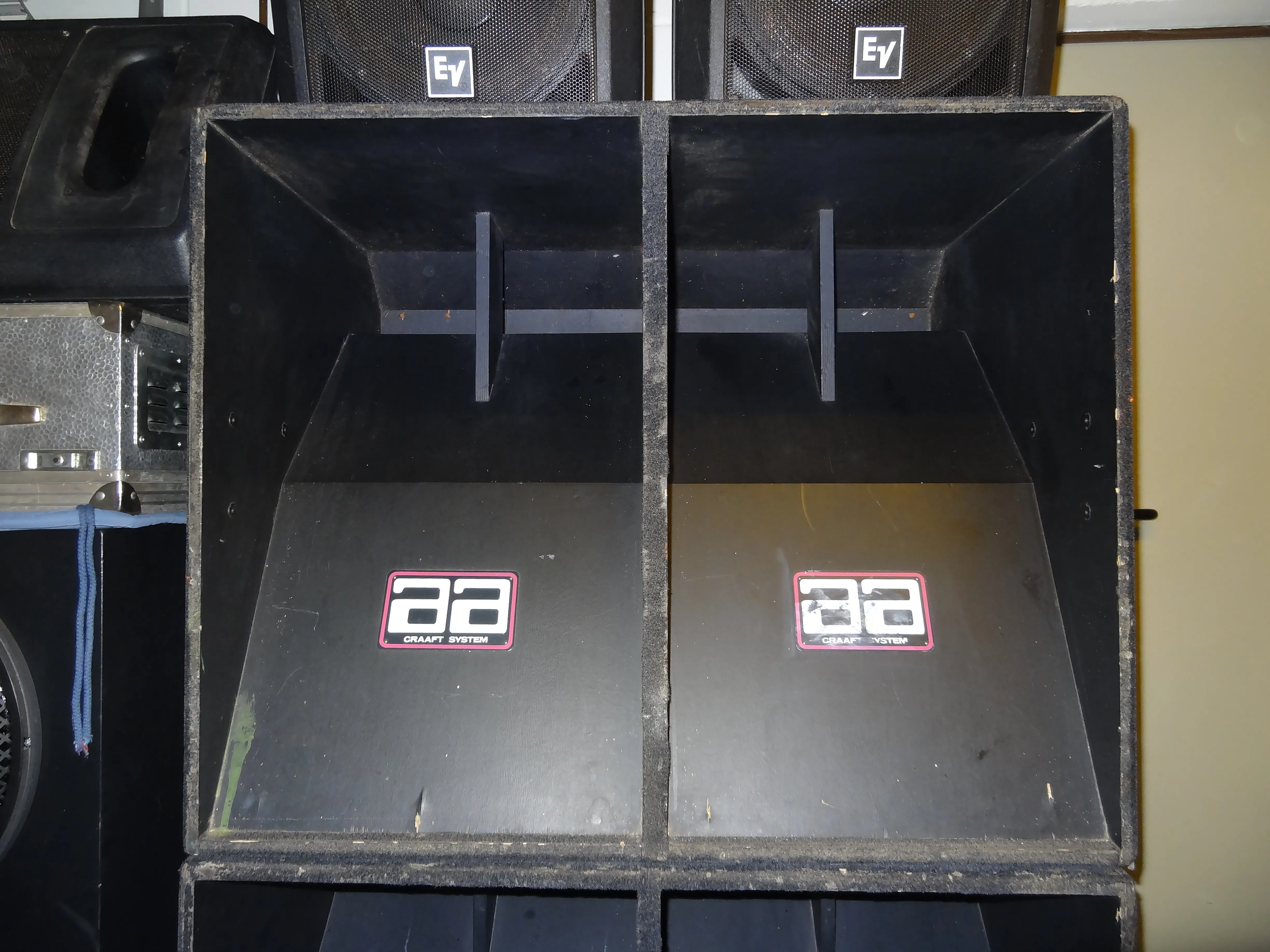

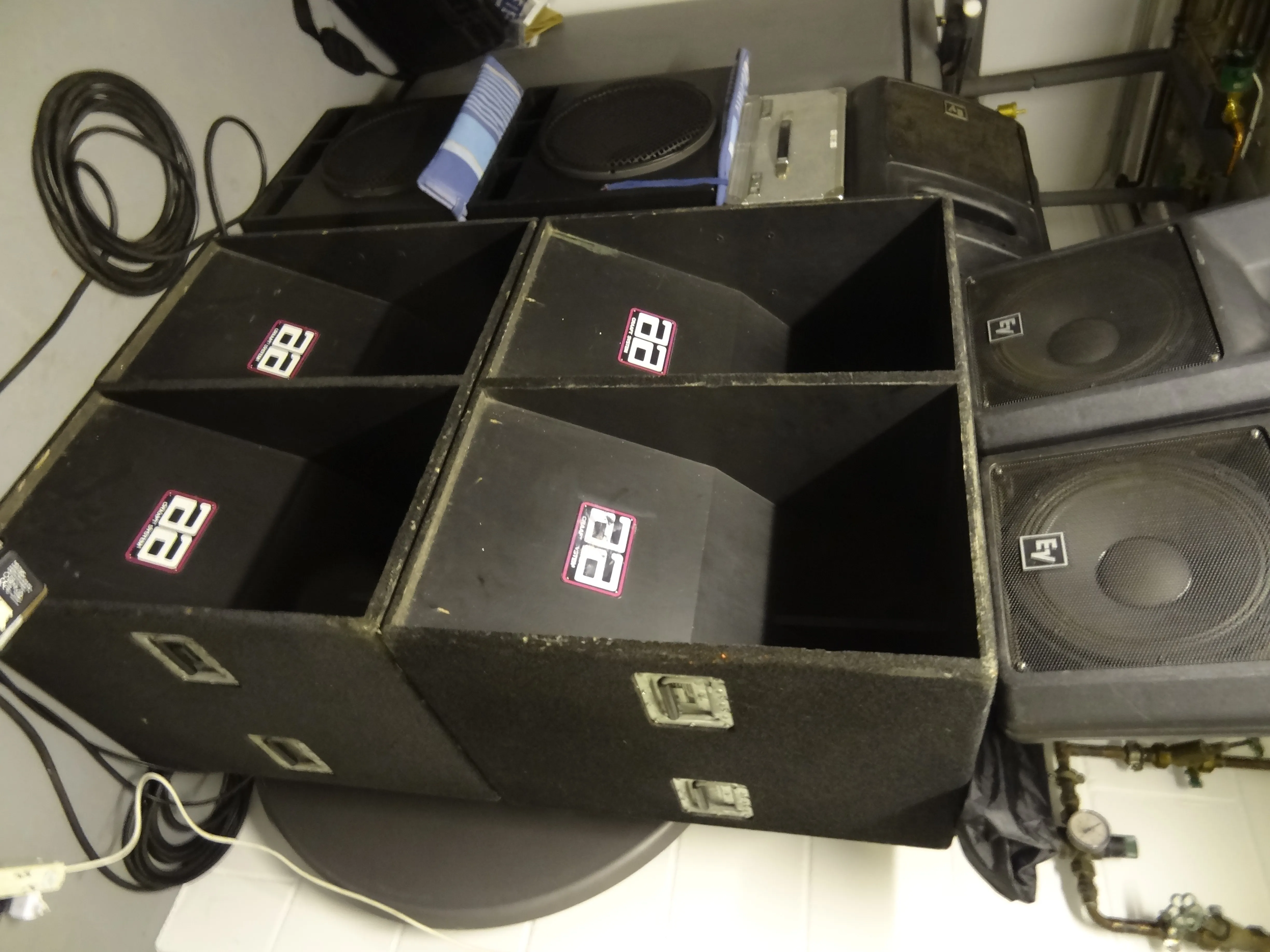

    So sahen das Horn aus, als ich es zum ersten Mal geöffnet habe. Dort sind jetzt noch die vom Vorbesitzer verbauten Billig Chassis drin.
    So sehen die Teile aus. Sind schon ein wenig abgerockt, aber für mich reichts.

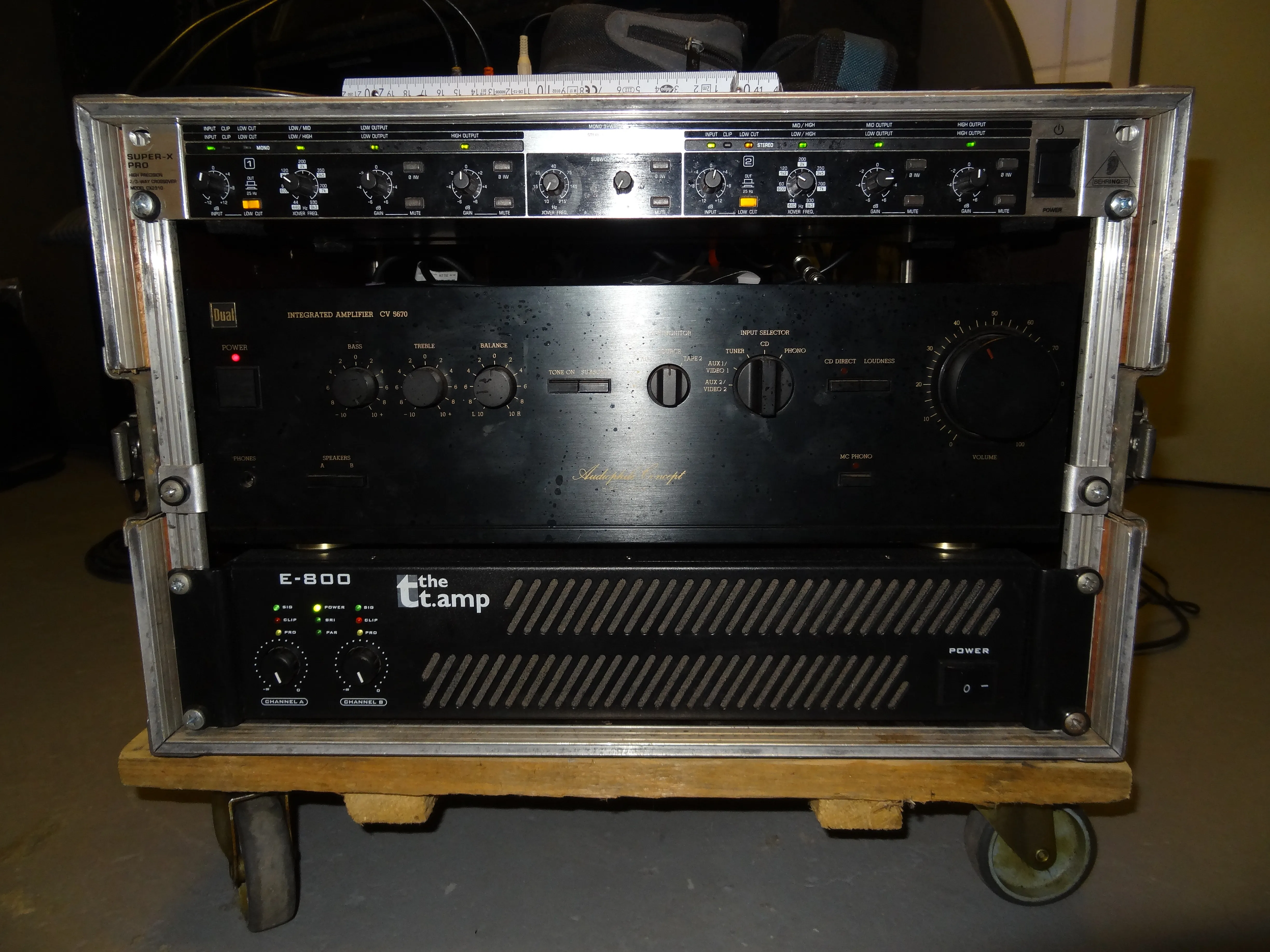

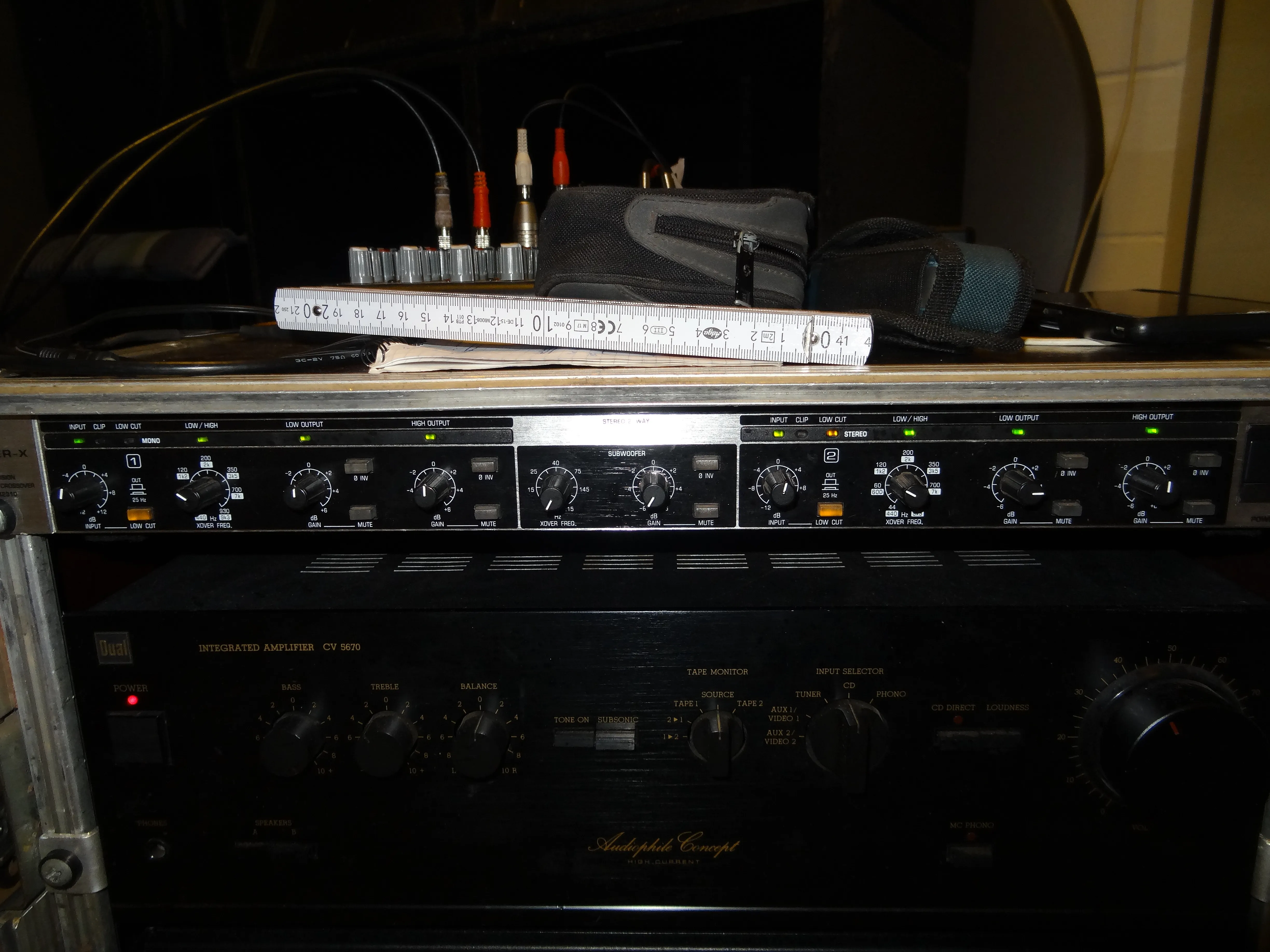

    Das ist mein kleines "Endstufenrack". Die Hifi Endstufe ist nur drin weil ich die Bässe ja über die eigentliche Topteilendstufe laufen habe.

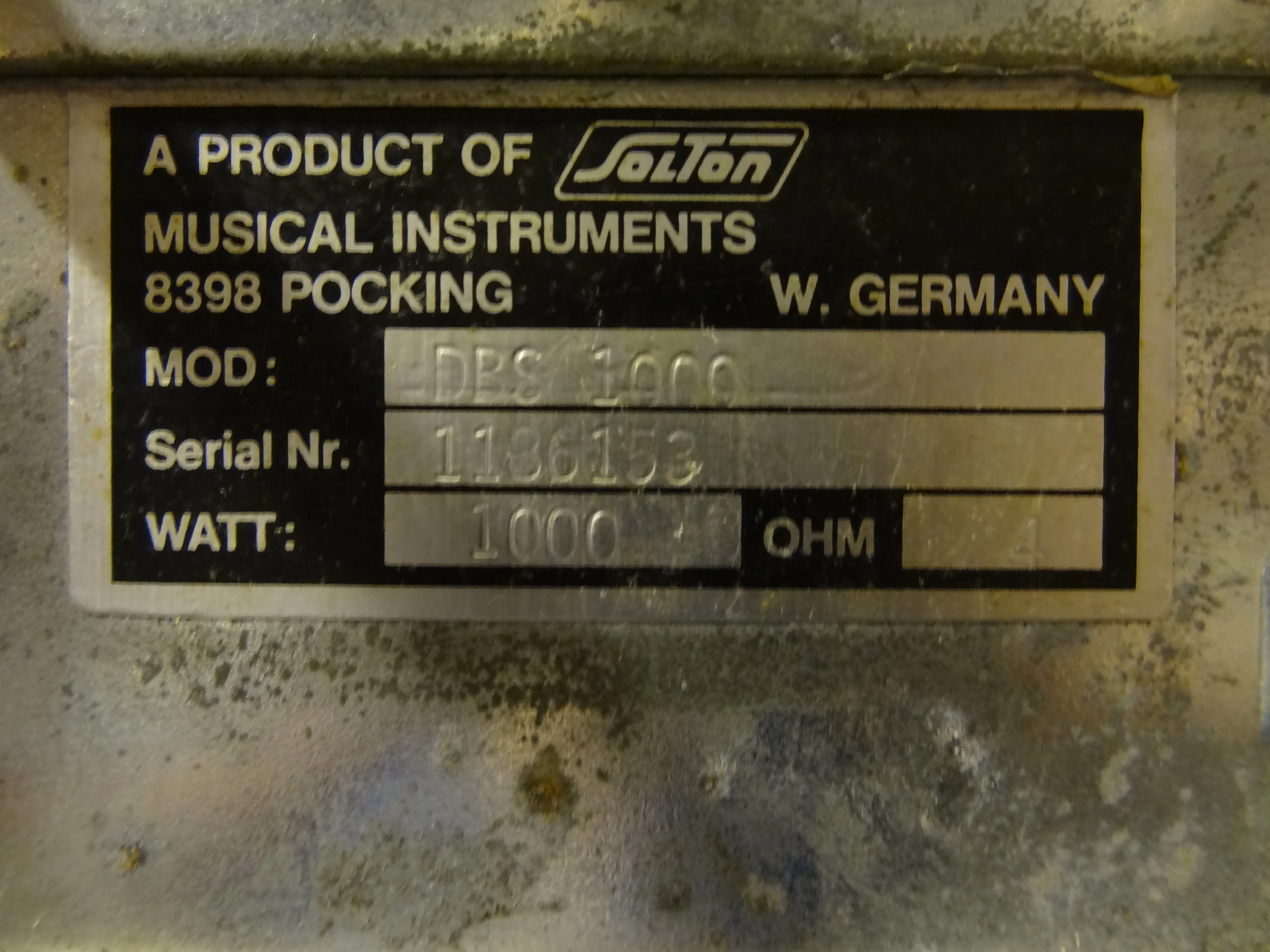

    Hier das Typenschild der Hörner.
    Und so sind die derzeitigen Einstellungen an der Frequenzweiche.

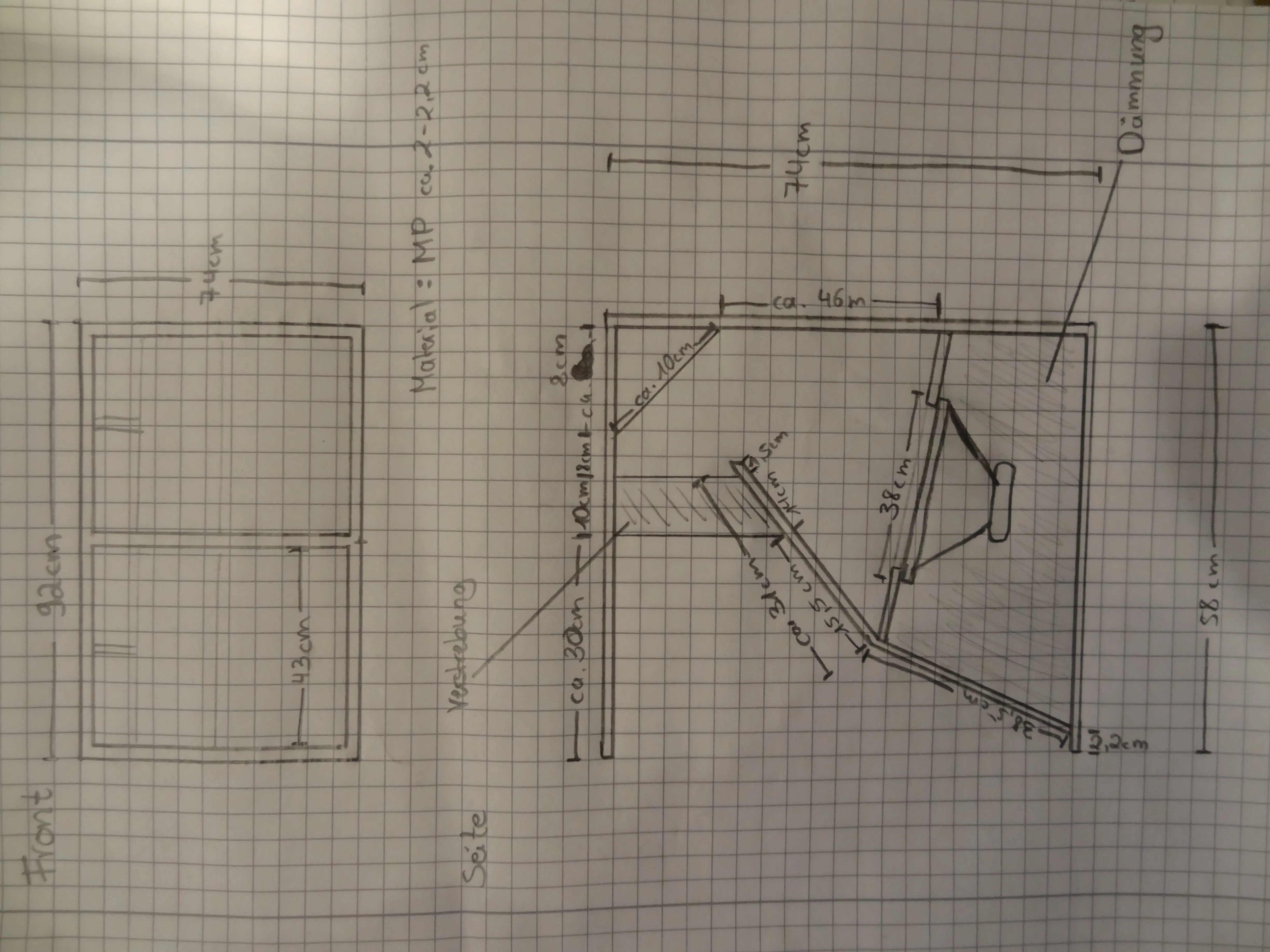

    Zuletzt noch die Abmessungen eines Horns.

    Die Glaswolle kann komplett raus (Mundschutz tragen!)
    Das werde ich auf jeden Fall noch versuchen. Vielen Dank für den Tipp:thumbup::)

    Wenn du die CX2310 z.B. auf Zweigebetrieb stellst und die Basshörner nicht an den Subwoofer-Out anschließt, sondern an Low und die Tops an High
    Die Frequenzweiche steht auf 2 Wege Betrieb und ich habe die Subs an dem "LOW" Output an der rechten und linken Seite angeschlossen. Auch habe ich die Low Cut Schalter auf der Frontseite aktiviert (sind aber glaube ich nur 20-25Hz).
    Zitat von FF
    dann kannst du den Frequenzregler des Mono-Subwoofer-Kanals wie einen regelbaren Lowcut für deine Hörner einsetzen. Bewege dich dort mal im Bereich 50-60Hz, das sollt das Anschlagen am Magneten bereits deutlich verbessern.
    Muss ich hierfür noch irgendetwas an der Frequenzweiche umstellen oder funk
    tioniert das einfach so wenn ich den Regler einstelle?
    Zitat von Jürgen Klingel
    Tiefbass wird da eh nicht viel rauskommen
    Das habe ich schon bemerkt. Deshalb wäre eine höher setzbarer Low Cut von Vorteil. Wenn das mit der CX 2310 funktionieren würde wäre das Klasse.:) Zumindest bis ich das nötige Kleingeld für einen vernünftigen Controller habe.
