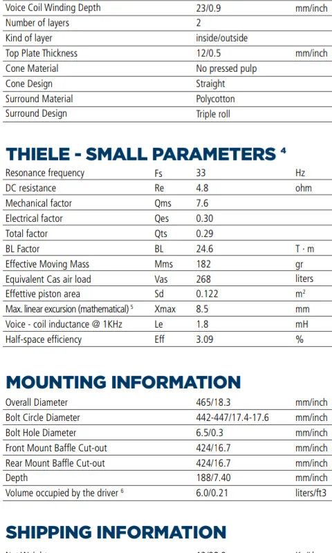

    glaube die frage hat sich beantwortet!
    Bei "DC resistance" ist der messwert bei 4.8 Ohm!

    bei den Subwoofern die 8ohm haben, hatte ich bei einen messertwert von 4,8! Ist das noch normal?

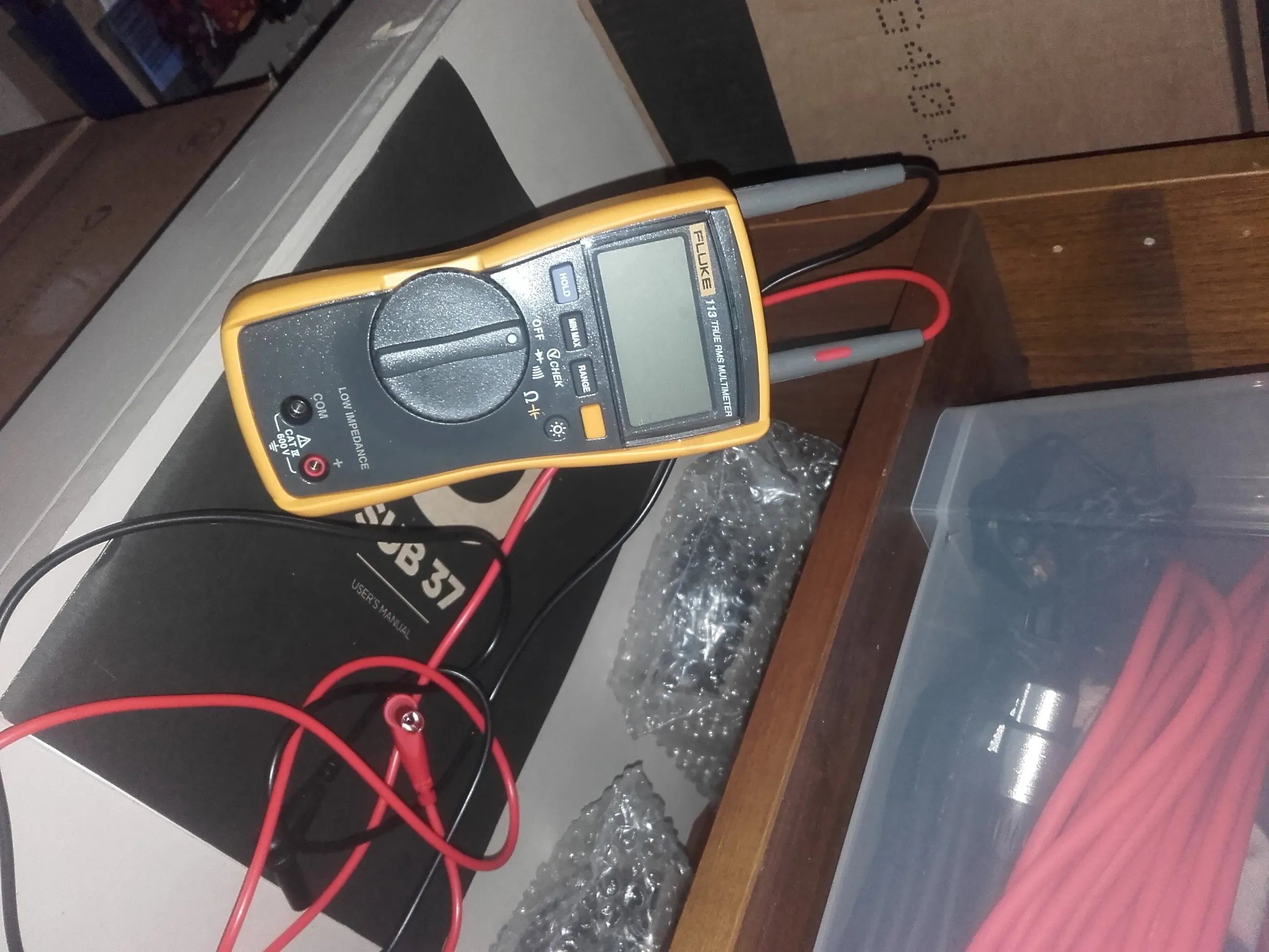

    Habe es heute endlich geschafft die Hörner mit den Multimeter zu testen und es war alles positiv!
    Die Topteile hatten im schnitt einen wert von 6.3 Ohm. Die Mitten lagen im schnitt bei 6.1 Ohm und die Subwoofer im schnitt bei 4.8 Ohm.

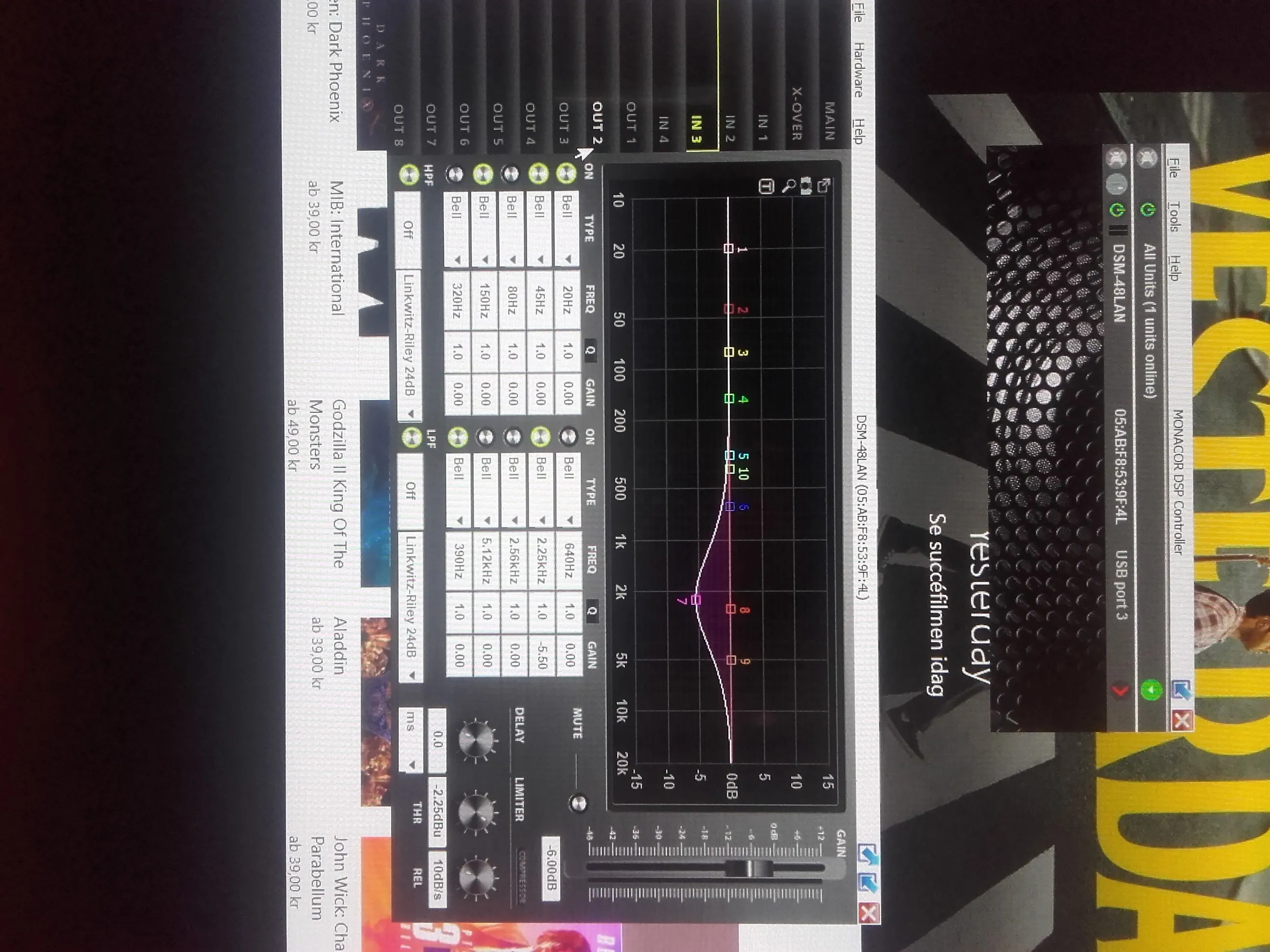

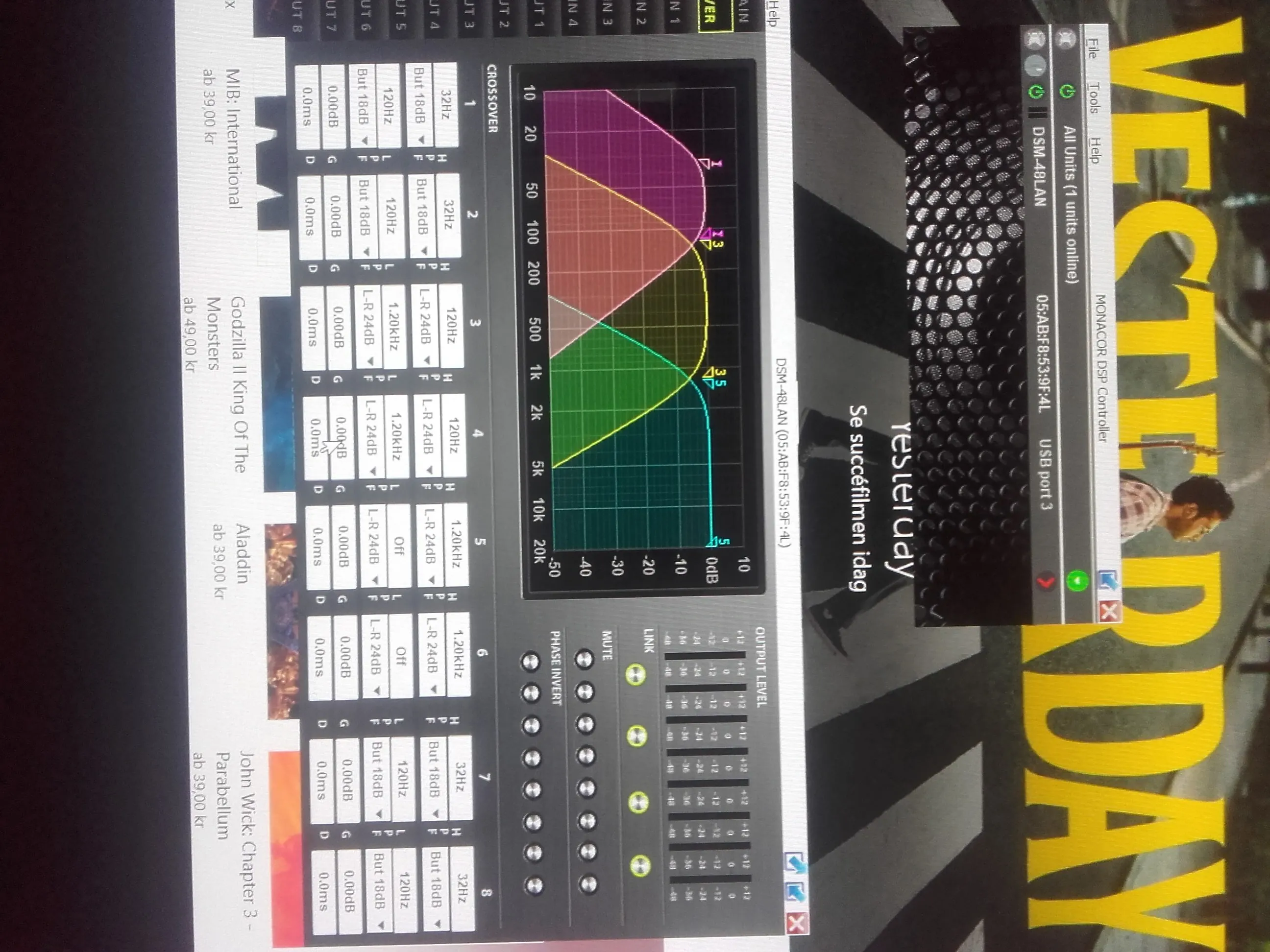

    Morgen, bei der ersten abbildung die ich von meiner DSP gesendet habe (xover) ist werden die schnittpunkte 1-1, 3-3, 5-5 dargestellt was ich nicht verstehe ist der punkt wo sich 1-3 treffen, an dieser stelle ist der grafische schnittpunkt versetzt und nicht parallel zu den markrierungspunkten 1-3 darueber! worran liegt das?

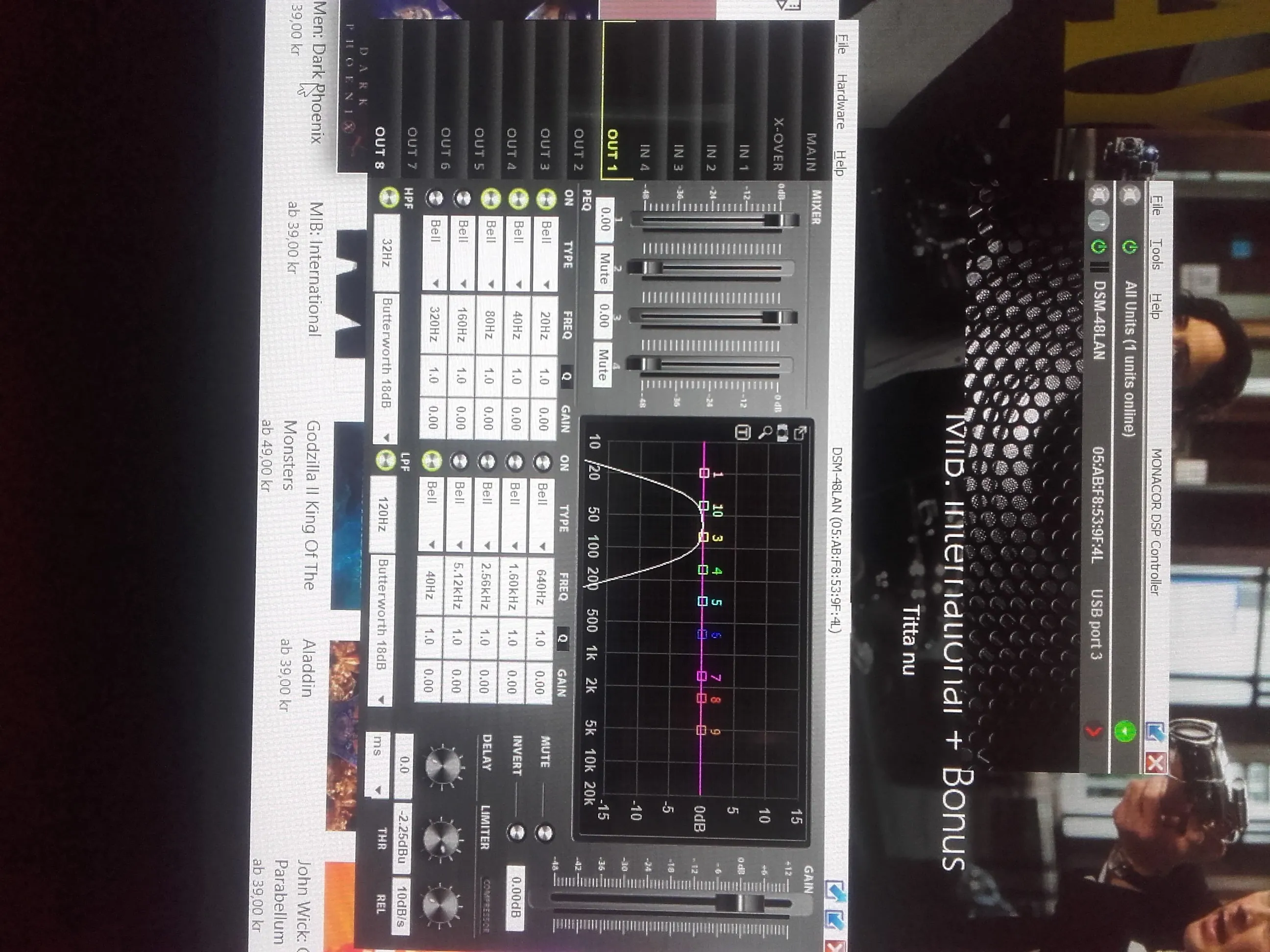

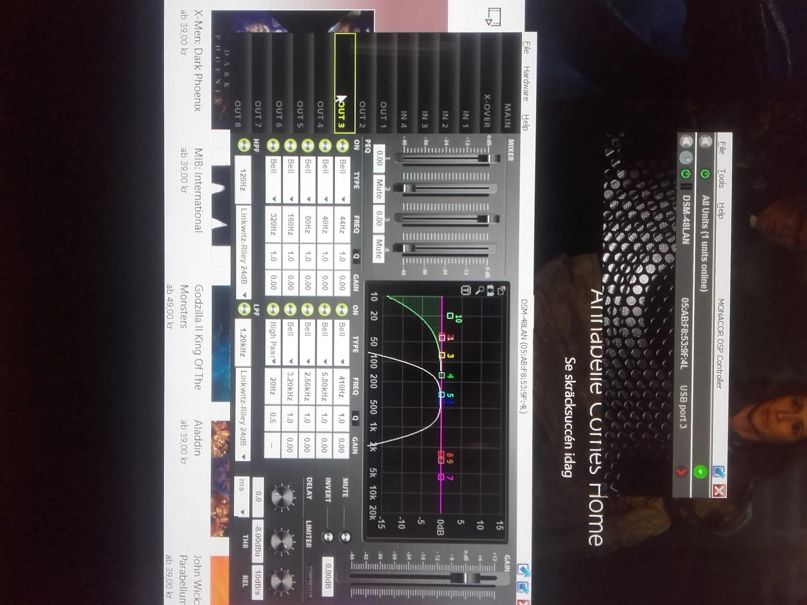

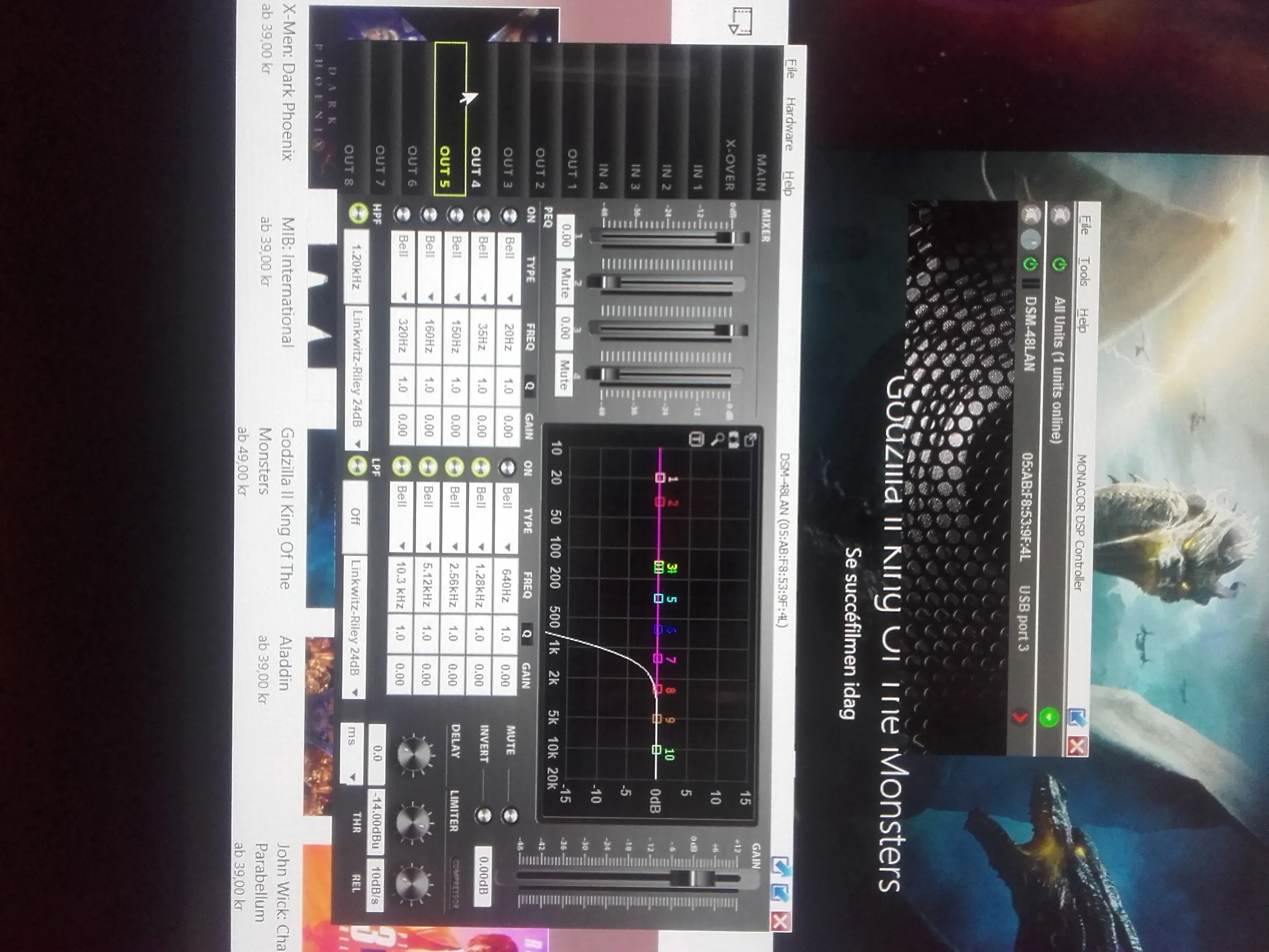

    Habe mir das mal über den pc angeschaut und da sind mir als erstes die ganzen Bell frequenzen aufgefallen und ich frage mich ob die alle eingeschaltet seien müssen oder nur teilweise.
    Im anhang habe ich photos gemaxht wie das bei mir auf dem DSP aussieht!
    P.s. Die Bell Frequenzen waren alle so wie auf den photos vorprogramiert!
