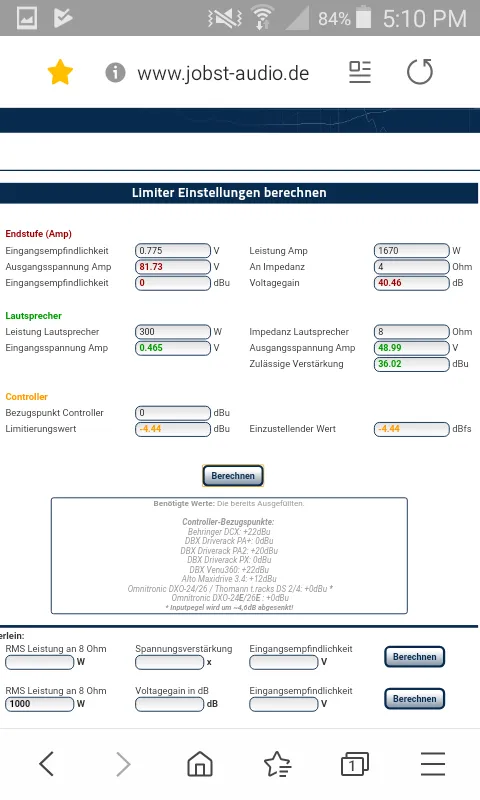

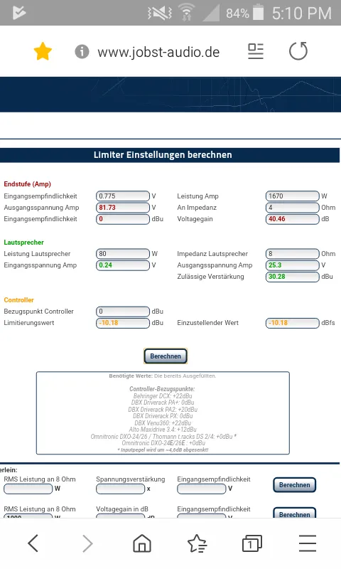

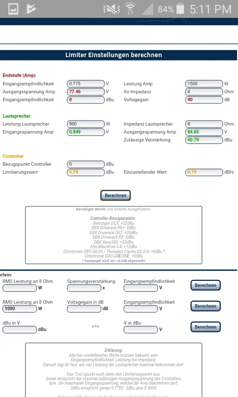

    wie mir schon empfohlen wurde, werde ich noch 3- 6db (dbu) abziehen sodas aus beispielsweise aus minus 10.18dbu, minus 13.18 werden!
    Henry, bei allen endstufen ist 0,775V eingestellt!

    das sind die werte die ich bekomme bei meiner vorgehensweise!
    Bei der endstufe für die subwoofer handelt es sich um eine Proline 3000.
    Bei der endstufe für die mitten und toppis um eine TSA 4-1300 (4kanal)

    Ich habe mich heute mal hingesetzt und den DSP an mein mischpult gehängt und musik laufen lassen ohne das endstufen oder boxen an der weiche hingen!
    ich habe versucht Schottes rat zu befolgen und habe ganz vorne angefangen.
    ersteinmal hatte ich mir die werte errechnet bei den Jobst audio rechner. Dazu später noch eine frage!
    dann habe ich wie gesagt das mischpult mit hilfe des PFL knopf bei laufender musik auf 0Bb geschraubt (0db ist bei mir ne gelbe lampe die ich gerade so zum flackern gebracht habe) (rot wären bei meinem mischpult +10 bzw 16db).
    Danach habe ich an den controller den input limiter soweit zurueck genommen bis die input LIMIT LED angefangen hat im takt mit der gelben (0db) LED vom mischpult angefangen hat zu flackern.
    im anschluss habe ich noch die werte vom Jobst rechner den jeweiligen cannel zugeordnet und noch 3 db von diesen errechneten wert abgezogen. z.B. - 10,00dbu werden -13,00dbu.
    ob das jetzt alles richtig war weiss ich nicht!
    zum rechner von Jobst:
    Bei "leistung Amp" habe ich den wert eingegeben der bei meiner paralellschaltung zutreffend ist. in meinen fall hat die proline 1500 W an 4Ohm. diesen wert habe ich eingegeben.
    bei "bezugspunkt controller" habe ich 0 angegeben weil mein limiter direkt mit dbu einzustellen ist.
    wäre toll wenn ich was dazu sagen könntet ob ihrgenwo fehler gemacht wurden!
